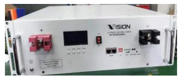

90BCO Опубліковано: 31 жовтня 2025 Поділитись Опубліковано: 31 жовтня 2025 (змінено) Вітання, шановні! Є така батарея (15S, для телеком), отже питання: за допомогою якого софта можна до неЇ під'єднатися (RS485)? Datasheet + User Manual у вкладненні, більше немає нічого. Дякую! file--9200eddf-ac53-4a55-9f15-ebcd33a1d01c.pdf file--42ade767-a557-40f6-87d1-e9eb53d7de45.pdf Змінено 31 жовтня 2025 користувачем 90BCO Посилання на коментар Поділитися на інших сайтах More sharing options...
МакДо Опубліковано: 31 жовтня 2025 Поділитись Опубліковано: 31 жовтня 2025 1 година тому, 90BCO сказав: Вітання, шановні! Є така батарея (15S, для телеком), отже питання: за допомогою якого софта можна до неЇ під'єднатися (RS485)? Datasheet + User Manual у вкладненні, більше немає нічого. Дякую! file--9200eddf-ac53-4a55-9f15-ebcd33a1d01c.pdf 648 \u041a\u0411 · 1 завантаження file--42ade767-a557-40f6-87d1-e9eb53d7de45.pdf 495 \u041a\u0411 · 1 завантаження Потрібно визначити модель БМС, щоб завантажити відповідний софт на ПК, а далі - купити свисток rs485/USB, взяти з RS A+ та В-, приєднати до USB свистка і готово. Найважче тут визначитися з БМС 1 Посилання на коментар Поділитися на інших сайтах More sharing options...
90BCO Опубліковано: 31 жовтня 2025 Автор Поділитись Опубліковано: 31 жовтня 2025 3 минуты назад, МакДо сказал: Найважче тут визначитися з БМС Чи багато БМС та софтів до них існує ? 🤭 Посилання на коментар Поділитися на інших сайтах More sharing options...

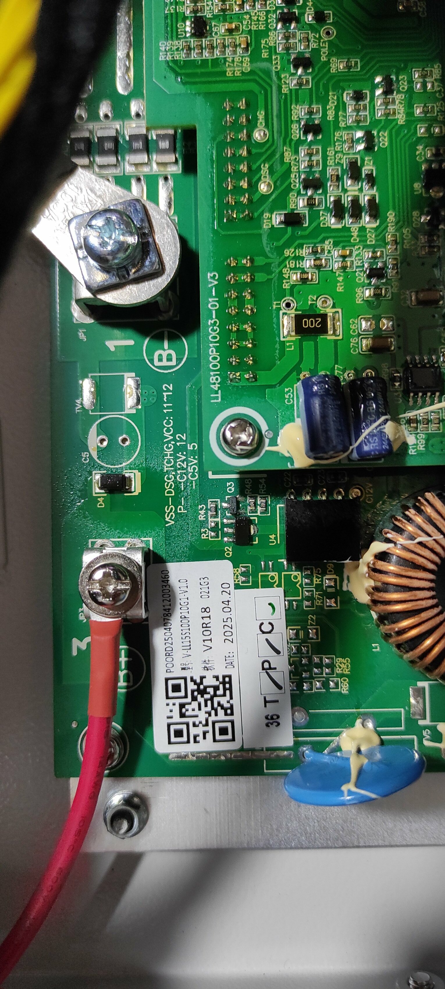

МакДо Опубліковано: 31 жовтня 2025 Поділитись Опубліковано: 31 жовтня 2025 11 хвилин тому, 90BCO сказав: Чи багато БМС та софтів до них існує ? 🤭 Я не дуже шарю, але зіштовхувався з тим, що існує кілька клонів Seplos. Чат жпт каже, що в цій акб БМС D-BMS-16S80A-Vis-V1.0. Але вона в мене не гуглиться ніяк) Було б не пагано зазирнути в середину і сфотографувати плату. 1 Посилання на коментар Поділитися на інших сайтах More sharing options...
Олег блощенко Опубліковано: 3 грудня 2025 Поділитись Опубліковано: 3 грудня 2025 Доброго.Чи пiдключили акб по rs485 нiяк неможу зконектити з гибридом anenji 5kwt 48v. фото бмс Посилання на коментар Поділитися на інших сайтах More sharing options...

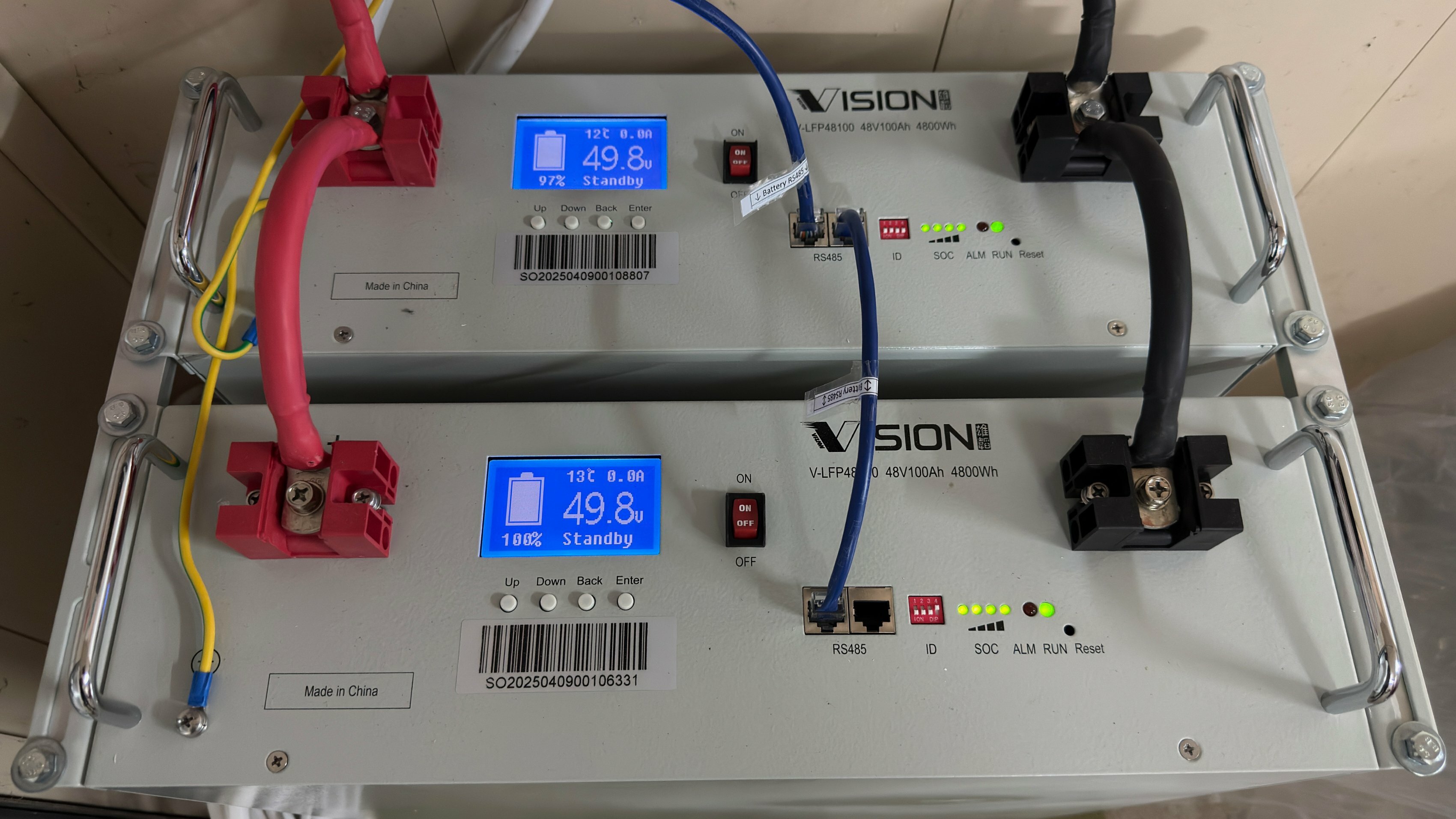

VictorT Опубліковано: 9 грудня 2025 Поділитись Опубліковано: 9 грудня 2025 Підключив ці батареї по RS485 до инвертора Luxpower SNA6000. З недоліків: Інвертор бачить лише параметри "першої" батареї Інвертор не розуміє скільки батарей в збірці, показує "0" Інвертор обмежує зарядний струм на рівні, який встановлює BMS батареї, яку він бачить. Тобто, якщо в збірці 2 батареї то зарядний струм поділиться навпіл і т.д. Інвертор не корректно розпізнає параметр "Повна ємність", але відсоток заряду (SOC) відображає вірно, знову ж таки, лише для першої батареї. Все вищезгадане не впливає на працездатність системи, крім обмеження зарядного струму (фактично батареї заряджаються струмом 33А, а могли б заряджатися струмом до 66А, таке обмеження виставляє BMS). Але так батареї ціліше будуть. 🙂 Що відображається корректно (все для першої батареї!): Напруга на батареї Струм заряду/розряду Відсоток заряду (SOC) Щодо розпіновки, в офіційній документації є дві картинки з розпіновкою роз'ємів RJ45 портів RS485 на батареї. Щоб не вгадувати чи на 1-2 чи на 1-3 йдуть сигнальні лінії, зробив кабель з підключенням на контакти 7-8. Для з'єднання батарей між собою можна використовувати звичайний мережевий пач-корд, як і зазначено в документації. 4 Посилання на коментар Поділитися на інших сайтах More sharing options...

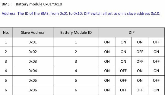

МакДо Опубліковано: 9 грудня 2025 Поділитись Опубліковано: 9 грудня 2025 52 хвилини тому, VictorT сказав: Інвертор бачить лише параметри "першої" батареї Можливо то через те, що у вас в адресних пінах друга АКБ чомусь як 4? Чи так в мануалі написано? Посилання на коментар Поділитися на інших сайтах More sharing options...

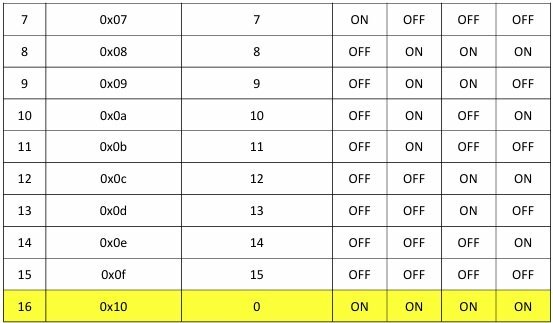

VictorT Опубліковано: 9 грудня 2025 Поділитись Опубліковано: 9 грудня 2025 14 минут назад, МакДо сказал: Можливо то через те, що у вас в адресних пінах друга АКБ чомусь як 4? Чи так в мануалі написано? В манулі є лише таблиця адресації. Але, виходячи з того, що ці батареї встановлюються в стенді по 6-8 штук, і за потреби будь яка може бути замінена "по гарячому", адресація повинна бути лише унікальна, а не послідовна. Не міняти ж усі адреса, якщо в стенді виводиться, наприклад, 3-я батарея. 🙂 Хоча, за ради експерименту, можна спробувати погратися з комбінаціями. 1 Посилання на коментар Поділитися на інших сайтах More sharing options...

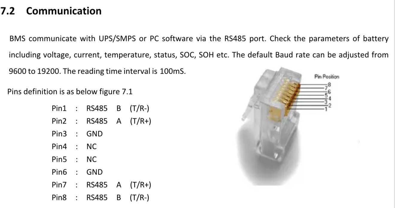

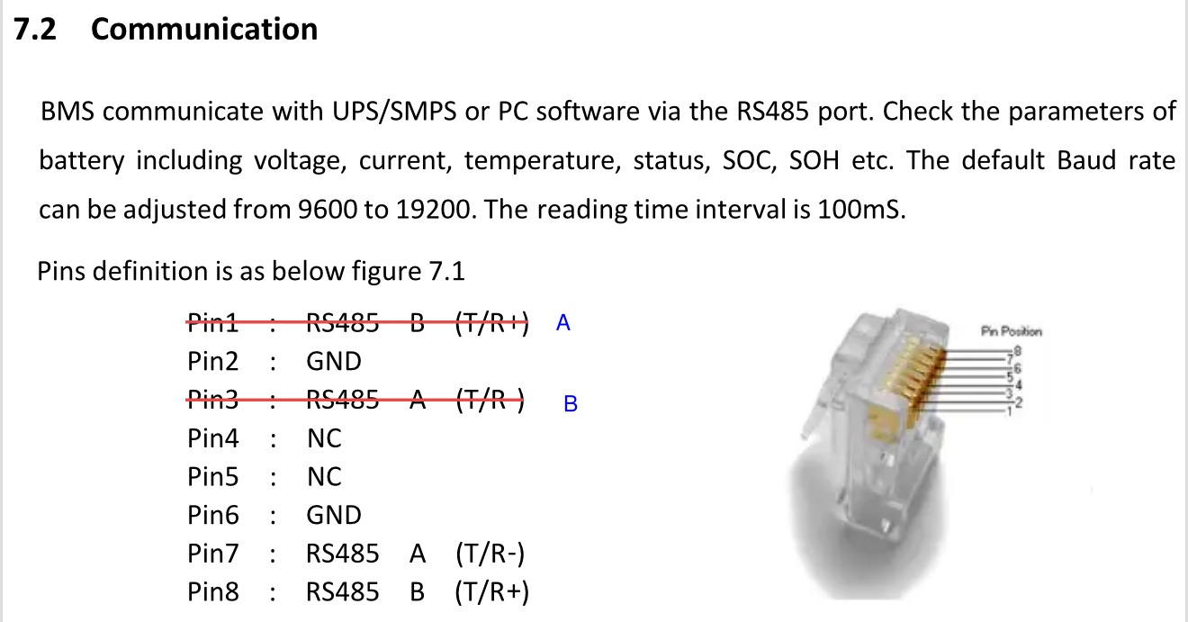

Дмитрий Николаев Опубліковано: 11 грудня 2025 Поділитись Опубліковано: 11 грудня 2025 (змінено) Я розібрався з підключенням до Growatt SPF 6000 ES Plus цього АКБ. Якщо комуь цікаво то: Піни на АКБ Vision: (Дякую за ідею @VictorT ) - pin 7 -RS 485 A (T/R+) - pin 8 -RS 485 B (T/R- ) - pin 3/6 - GND - інші не підключав. Піни на Growatt^ - pin 1 -RS 485 B (T/R+) - pin 2 -RS 485 A (T/R-) - pin 3/6 - GND DIP на АКБ - 1-on, 2-on, 3-on, 4-off (перші 3 вниз і четвертий до гори). В налаштуваннях Інвертору пункт 5 вибираєте LI і в 36 протокол 01. Перед зміною DIP обов'язково вимкнить батарею. Послідовність: - 1. У мене інвертор був увімкнений (була мережа 220) - 2. На вимкнений але підключеній (RS 485 на батареї (будь який роз'єм) і BMS порт на інверторі) батареї змінюєте DIN як було вказано вище. - 3. Включаєте АКБ з кнопки. - 4. Заходите в налаштування ІНВ в пункт 5 і обираєте як вказано вище. У мене після цього перестала блимати помилка і заряд АКБ почав відображатись в відсотках. Змінено 11 грудня 2025 користувачем Дмитрий Николаев 2 Посилання на коментар Поділитися на інших сайтах More sharing options...

Oleksandr Bidnyi Опубліковано: 14 грудня 2025 Поділитись Опубліковано: 14 грудня 2025 Доброго всім дня! На жаль не виходить подружити Vision V-LFP48100 з Luxpower SNA5000. Роспіновку зробив таким чином: Вхід патчокрду до інвертора - 485B перший пін зліва(біло-зелений колір) / 485а другий пін (зелений колір) Вхід до акума - 485B восьмий пін (біло-зелений колір) / 485а 7й пін (зелений колір) Буду дуже вдячний за рекомендації бо вже руки опускаються( IMG_1301.HEIC Посилання на коментар Поділитися на інших сайтах More sharing options...
sanyas15 Опубліковано: 14 грудня 2025 Поділитись Опубліковано: 14 грудня 2025 Треба 1-7, 2-8, спробуйте так Посилання на коментар Поділитися на інших сайтах More sharing options...
Oleksandr Bidnyi Опубліковано: 14 грудня 2025 Поділитись Опубліковано: 14 грудня 2025 2 часа назад, sanyas15 сказал: Треба 1-7, 2-8, спробуйте так Дуже дякую! Зараз спробую Посилання на коментар Поділитися на інших сайтах More sharing options...
Oleksandr Bidnyi Опубліковано: 14 грудня 2025 Поділитись Опубліковано: 14 грудня 2025 3 часа назад, sanyas15 сказал: Треба 1-7, 2-8, спробуйте так не працює, на жаль((( всі протоколи спробував, в тому числі Pylon Посилання на коментар Поділитися на інших сайтах More sharing options...
Дмитрий Николаев Опубліковано: 14 грудня 2025 Поділитись Опубліковано: 14 грудня 2025 (змінено) 11 часов назад, Oleksandr Bidnyi сказал: Доброго всім дня! На жаль не виходить подружити Vision V-LFP48100 з Luxpower SNA5000. Роспіновку зробив таким чином: Вхід патчокрду до інвертора - 485B перший пін зліва(біло-зелений колір) / 485а другий пін (зелений колір) Вхід до акума - 485B восьмий пін (біло-зелений колір) / 485а 7й пін (зелений колір) Буду дуже вдячний за рекомендації бо вже руки опускаються( IMG_1301.HEIC 1 \u041c\u0411 · 23 загрузки А як ви виставляли DIN на самому АКБ? У мене інвертор побачив АКБ лише коли перші три вниз, а останній до гори (це на гроват) , у друга на Axioma також тільки коли так виставлені DIN. Змінено 14 грудня 2025 користувачем Дмитрий Николаев Посилання на коментар Поділитися на інших сайтах More sharing options...
