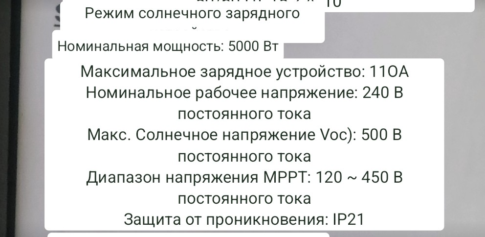

barek Опубліковано: 17 листопада Поділитись Опубліковано: 17 листопада Здравствуйте!!! Гибридный солнечный инвертор Mr Pow. Задумался подключить солнечные панели, ранее не сталкивался с этим, совсем Вот строка 500ватт. Это значит суммарная мощность панелей не может быть выше, это понятно. Пишут ещё, что зимой мощность может расти на панелях и поэтому нужно учитывать +20% Максимальный ток 110А. Это значит суммарный ток панелей не более этого показателя Это понятно А вот номинальное напряжение 240VDC, Макс солнечное напряжение 500VDC и MPPT напр 120-450 VDC, я не понимаю. Можете объяснить пожалуйста, что это и как это учитывать при подборе панелей Благодарю!!! Посилання на коментар Поділитися на інших сайтах More sharing options...
SantehnikPPR100 Опубліковано: 17 листопада Поділитись Опубліковано: 17 листопада (змінено) Напряжение, а не мощность - VDC черным по белому! Это до 10-11ти панелей "400" Вт последовательно. Холостой на каждой до 40 вольт обычно. 110А это ток заряда от мппт , а не ток от панелей. Змінено 17 листопада користувачем SantehnikPPR100 2 1 Посилання на коментар Поділитися на інших сайтах More sharing options...
barek Опубліковано: 17 листопада Автор Поділитись Опубліковано: 17 листопада А по вольтажу прокомментируйте пожалуйста Посилання на коментар Поділитися на інших сайтах More sharing options...
barek Опубліковано: 17 листопада Автор Поділитись Опубліковано: 17 листопада 1 час назад, SantehnikPPR100 сказал: Напряжение, а не мощность - VDC черным по белому! Это до 10-11ти панелей "400" Вт последовательно. Холостой на каждой до 40 вольт обычно. 110А это ток заряда от мппт , а не ток от панелей. Я про мощность 500W, в верхней строчке. 110А , это максимальная сила тока, которым мппт в инверторе может заряжать АКБ? Посилання на коментар Поділитися на інших сайтах More sharing options...
yur43 Опубліковано: 17 листопада Поділитись Опубліковано: 17 листопада 6 хвилин тому, barek сказав: Я про мощность 500W, в верхней строчке. 110А , это максимальная сила тока, которым мппт в инверторе может заряжать АКБ? 1. Там 5000 w, це 5 kW - потужність навантаження. 2. Так. 1 Посилання на коментар Поділитися на інших сайтах More sharing options...
DimaF Опубліковано: 17 листопада Поділитись Опубліковано: 17 листопада 8 минут назад, barek сказал: Я про мощность 500W, в верхней строчке. 5000, это 5 квт. 1 Посилання на коментар Поділитися на інших сайтах More sharing options...
barek Опубліковано: 17 листопада Автор Поділитись Опубліковано: 17 листопада (змінено) 2 часа назад, DimaF сказал: 5000, это 5 квт. Да , сорри, нолик пропустил...на фотке же видно , сколько . Сам инвертор 3,5 кВт Вот то, что на фото в первом посте, это относится к солнечным панелям и какие параметры для инвертора приемлемы, и я так понял, что максимум, что можно подать на инвертор от панелей, это 5000W и просил объяснить про остальных 3 параметра. По мощности теперь тоже вопрос, 5кВт это суммарно можно подать от панелей или как выше комментировали, это нагрузка максимальная на инвертор(но ведь 3,5 же)? А общая наклейка с ТТХ ниже : Змінено 17 листопада користувачем barek Посилання на коментар Поділитися на інших сайтах More sharing options...
yur43 Опубліковано: 17 листопада Поділитись Опубліковано: 17 листопада 1 година тому, barek сказав: Сам инвертор 3,5 кВт Потужніть навантаження 3,5 kW. 1 Посилання на коментар Поділитися на інших сайтах More sharing options...
ЯД Опубліковано: 17 листопада Поділитись Опубліковано: 17 листопада 1 година тому, barek сказав: Да , сорри, нолик пропустил...на фотке же видно , сколько . Сам инвертор 3,5 кВт Вот то, что на фото в первом посте, это относится к солнечным панелям и какие параметры для инвертора приемлемы, и я так понял, что максимум, что можно подать на инвертор от панелей, это 5000W и просил объяснить про остальных 3 параметра. По мощности теперь тоже вопрос, 5кВт это суммарно можно подать от панелей или как выше комментировали, это нагрузка максимальная на инвертор(но ведь 3,5 же)? А общая наклейка с ТТХ ниже : Инвертор на выходе на потребителей может максимально дать 3.5квт При этом от солнца может взять до 5квт В любом случае вам надо смотреть не только на эти ватты, а больше на VOC - 500 вольт. Это максимум вольт от панелей. И про "20%" - это надо смотреть на температурный коэффициент в спецификации панелей, а не 20% 1 Посилання на коментар Поділитися на інших сайтах More sharing options...
