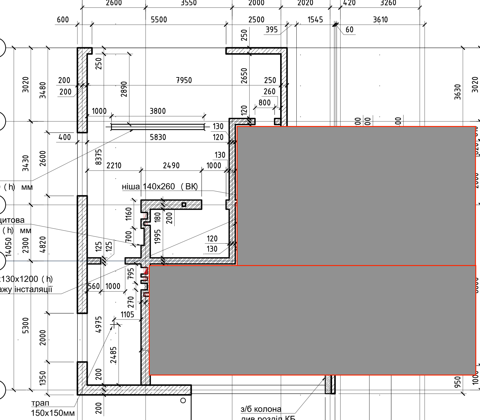

Diesel Draft Опубліковано: 5 грудня 2025 Поділитись Опубліковано: 5 грудня 2025 Привіт. Завершую ремонт в технічних приміщеннях (гараж, гладка, котельна) і готуюсь до встановлення теплового насосу. Постало питання підлоги. І тут виникло багато питань і я знаходжу суперечливі відповіді. Зараз в будинку є напів суха стяжка поверх тепло підлоги, пофарбовані стіни і 12 градусів Цельсія. В понеділок будуть також гаражні ворота. В ролі підлоги я обрав полімерну наливну підлогу. Як на мне це самий підходящий варіант. Але поперше я боюсь лити таку площу (65м2) одним підходом, по друге боюсь накосячити, і по третє боюсь за температуру, чи не захолодно. Поділіться досвідом на наступні питання: 1) Варто брати полімерну наливну підлогу чи буду мати проблеми? 2) Наскільки вона слизька без кварцового піску? 3) Якщо б я хотів розділити заливку на декілька етапів, то як їх стикувати з мінімальм зазором? 4) Які альтернативи розглянути, щоб можна було протягом 2-3 тижнів завершити? Посилання на коментар Поділитися на інших сайтах More sharing options...
