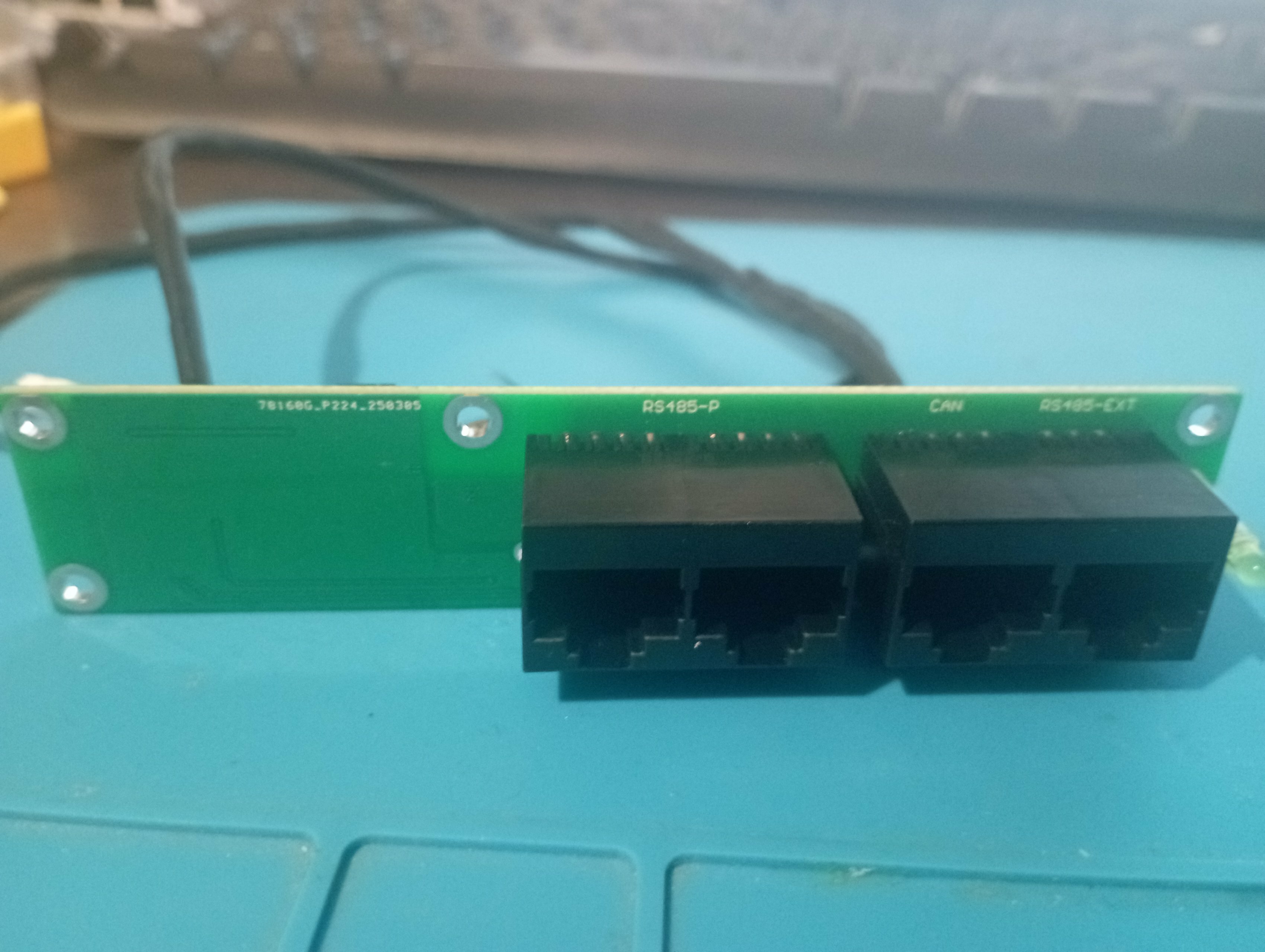

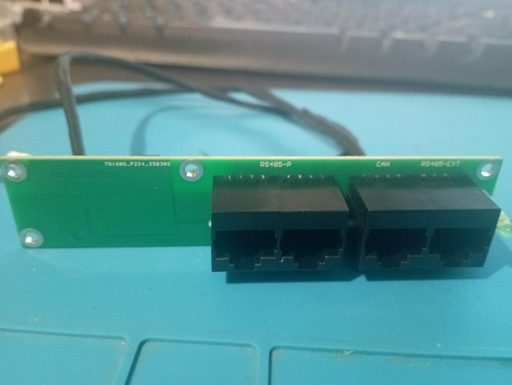

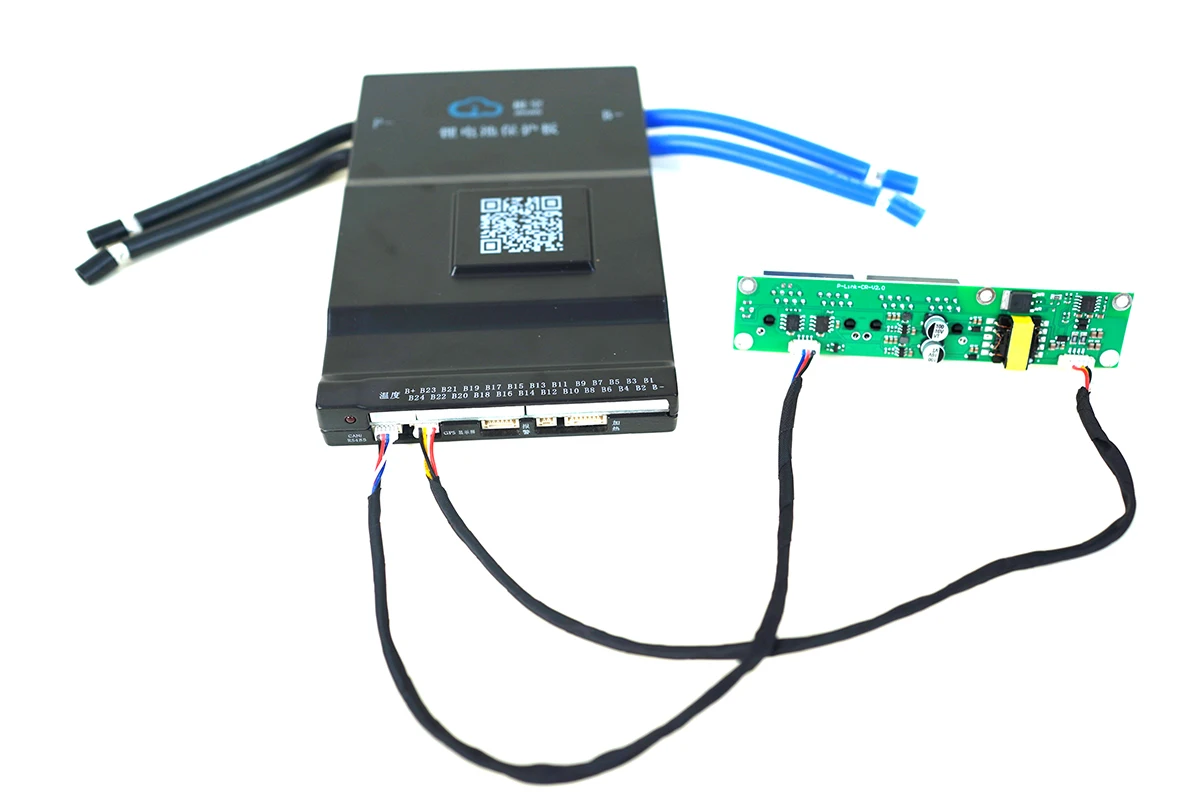

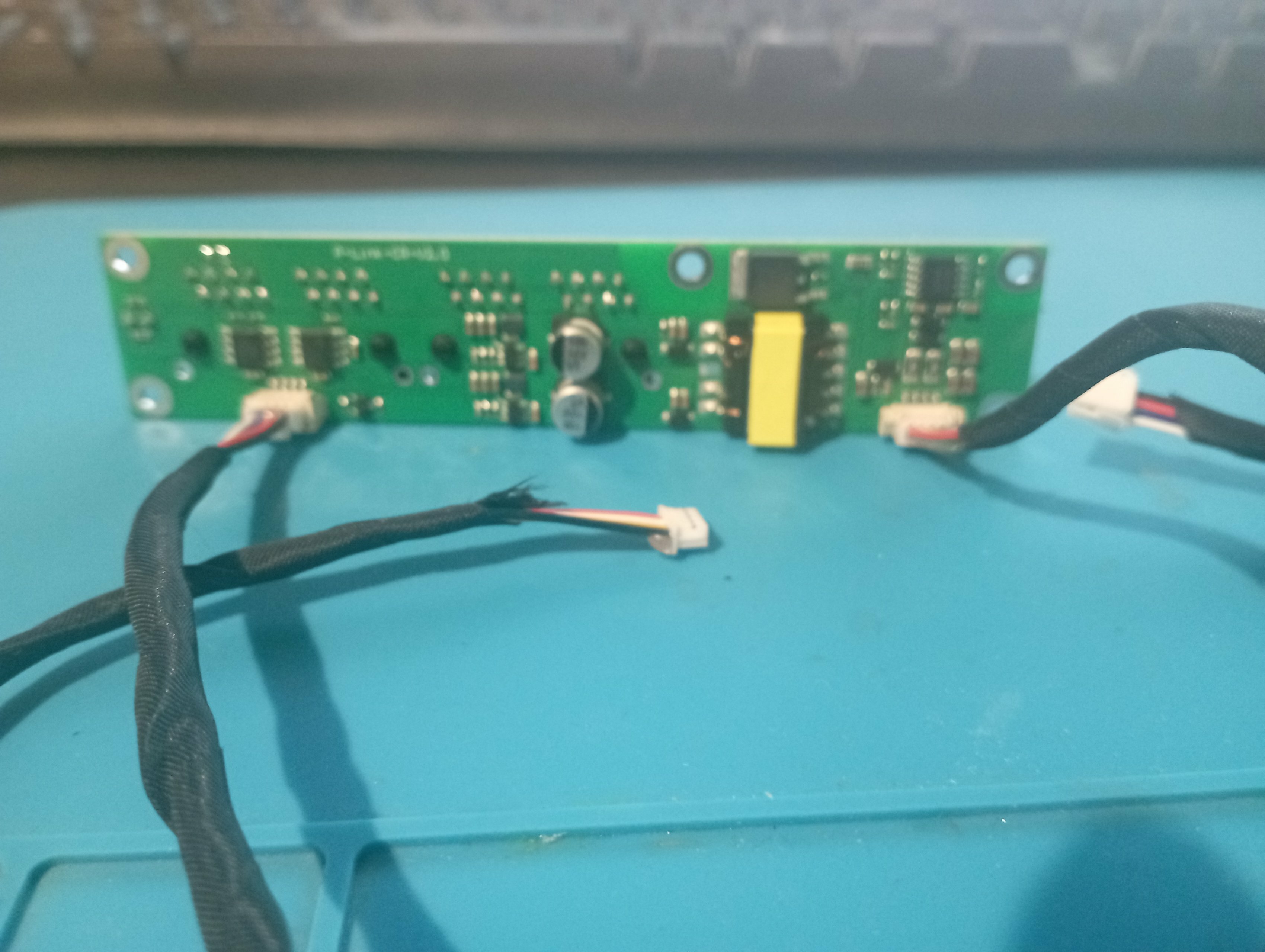

Юрій Король Опубліковано: 16 грудня 2025 Поділитись Опубліковано: 16 грудня 2025 (змінено) Доброго дня, шановні профі, допоможіть, будь ласка, БМС jk bd6a20s12p (фото додаю) хочу приєднати її до плати контролю (така мала платка з RS485 фото додаю). на БМС є роз"єм СAN/RS485 3pin i GPS 4 pin. Плата контролю має два роз"єми і два кабелі по 4 піна, як їх поїднати, щоб можна було "подружити" інвертора з БМjk bd6a20s12p.docxС ??? Підкажіть будь ласка Змінено 16 грудня 2025 користувачем Юрій Король Посилання на коментар Поділитися на інших сайтах More sharing options...
Leader9 Опубліковано: 16 грудня 2025 Поділитись Опубліковано: 16 грудня 2025 Якщо ви написали повне найменування вашої БМС, то CAN там нема скоріше за все. CAN чіп ставиться тільки на деяких з цих. Ця платка до цієї БМС не підходить. На це вказує навіть нестиковка конекторів. Хоча конектор можна перепакувати і поєднати, скоріш за все щастя не буде. У цих БМС дуже обмежений вибір протоколів. У мене схожа чорна старша модель такої БМС і платка є. Для уточнень підключіться до БМС хоча б смартфоном і подивіться яка версія начинки і заліза і що є в налаштуваннях... 1 Посилання на коментар Поділитися на інших сайтах More sharing options...

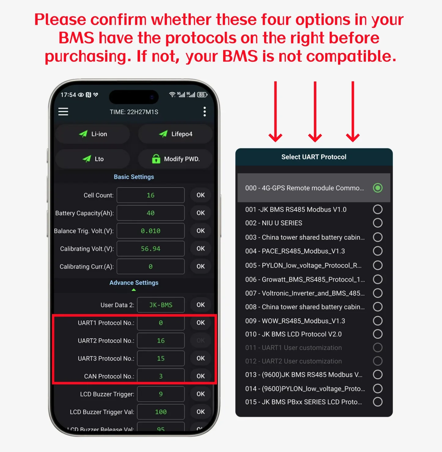

InSAn Опубліковано: 17 грудня 2025 Поділитись Опубліковано: 17 грудня 2025 23 часа назад, Юрій Король сказал: як їх поїднати Із інструкції до плати: Якщо в додатку не бачите протоколи - БМС не сумісна. Якщо бачите - ось зображення підключення: 1 Посилання на коментар Поділитися на інших сайтах More sharing options...

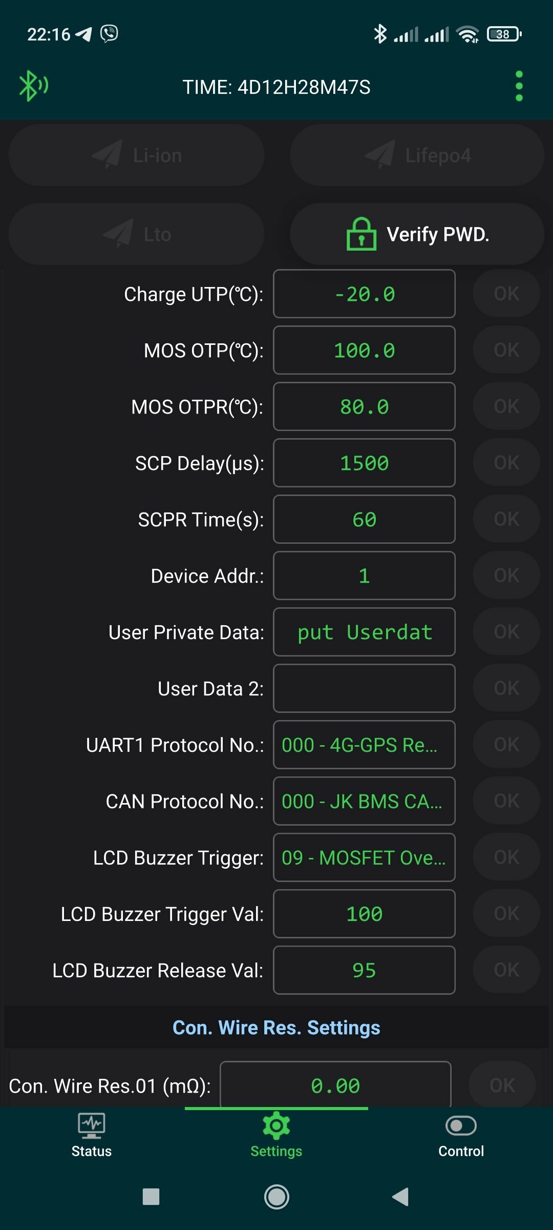

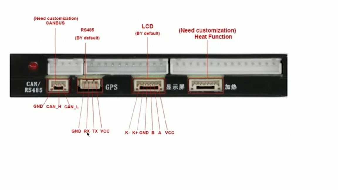

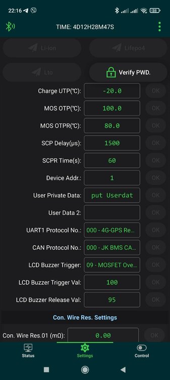

Юрій Король Опубліковано: 17 грудня 2025 Автор Поділитись Опубліковано: 17 грудня 2025 2 години тому, InSAn сказав: Із інструкції до плати: Якщо в додатку не бачите протоколи - БМС не сумісна. Якщо бачите - ось зображення підключення: Добрий день, дякую, що відписали і маєте бажання допомогти, зображення підключення ПОРТ 1 на даній бмс (моїй) на 3 піна, а конектор на 4 піна, порадьте, що в такому випадку можна зробити, щоб їх поєднати ? по додатку БМС, ось фото з меню Посилання на коментар Поділитися на інших сайтах More sharing options...
Юрій Король Опубліковано: 17 грудня 2025 Автор Поділитись Опубліковано: 17 грудня 2025 16.12.2025 в 21:10, Leader9 сказав: Якщо ви написали повне найменування вашої БМС, то CAN там нема скоріше за все. CAN чіп ставиться тільки на деяких з цих. Ця платка до цієї БМС не підходить. На це вказує навіть нестиковка конекторів. Хоча конектор можна перепакувати і поєднати, скоріш за все щастя не буде. У цих БМС дуже обмежений вибір протоколів. У мене схожа чорна старша модель такої БМС і платка є. Для уточнень підключіться до БМС хоча б смартфоном і подивіться яка версія начинки і заліза і що є в налаштуваннях... Дякую, що відповіли. Я не все розумію, це ? Посилання на коментар Поділитися на інших сайтах More sharing options...

InSAn Опубліковано: 18 грудня 2025 Поділитись Опубліковано: 18 грудня 2025 15 часов назад, Юрій Король сказал: на даній бмс (моїй) на 3 піна, а конектор на 4 піна, порадьте Із опису: Please check your BMS RS485 and CANBUS Connector whether 4pin, if not, it can't use.This is an interface board with RS485 function, and it does not have the canbus function. Please pay attention to this issue before making a purchase. Якщо у Вас 3 контакти - ця плата не підходить. 1 Посилання на коментар Поділитися на інших сайтах More sharing options...
