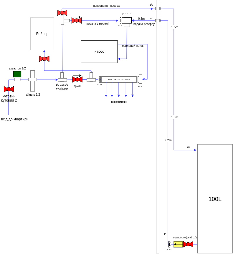

mitrae Опубліковано: 9 січня Поділитись Опубліковано: 9 січня Доброго Шукаю насосну станцію для 1) підвещення тиску від мережі 2) всмоктувати резерв з бочки Шлях від бочки до насосу має вертикальну ділянку 2.2м Споживачі звичайні для квартири: пралка, мийка, кухня, ванна, туалет і т.п . Глибина сантех шафи 25см Спожівання е/е краще поменше, бо батарея не резінова. Варіанти яки розглядаю: 1) Grundfos SCALA2 3‑45 - все ок, але дорогий 2) KOER SCA2‑30 - бюджетний варіант скали, але в інструкції вимагають по боках по 20см. а в мене тільки глибина шафи всього 25. тобто сам насос встане, але по боках місця майже нема 3) SHIMGE CA200 - наче ок, але глибина всмоктування всього 4м. що майже впритул(з усіма колінами та втратами). не знаю чи норм Що взяти? Посилання на коментар Поділитися на інших сайтах More sharing options...

naupv Опубліковано: 12 січня Поділитись Опубліковано: 12 січня Якщо це картира, то вам тре багатоступеневий насос, він тихий. При розборі з накопичувальної ємності потрібне не реле тиску, а реле протоку і ніяких гідроакумуляторів. Можна подивитися на цей насос, Китай, але не ширпотріб. Цієї марки ми багато поставили насосів споживачам, наріканій не було. ТИЦЬ 1 Посилання на коментар Поділитися на інших сайтах More sharing options...
Crazy Опубліковано: В п'ятницю в 07:02 Поділитись Опубліковано: В п'ятницю в 07:02 В 12.01.2026 в 13:06, naupv сказал: не реле тиску, а реле протоку і ніяких гідроакумуляторів А що робити без електрики? Посилання на коментар Поділитися на інших сайтах More sharing options...
viksel Опубліковано: В п'ятницю в 13:49 Поділитись Опубліковано: В п'ятницю в 13:49 В 09.01.2026 в 16:50, mitrae сказал: Grundfos SCALA2 3‑45 - все ок, але дорогий Не все там ок..І не тільки ціна.Як на мене він занадто напханий електронікою і має дуже специфічну будову..як і його попередник.Двигунець що охолоджується водою під тиском і корпус з водяними каналами не дає шансів на вдалий ремонт.І срок служби не сильно великий.Переважна хвороба це протікання.Регулювання тиску -обертами двигуна через встроєний частотник.. Вся SCALA2 на ОЛХ максимум 3 річна,чогось від них хочуть позбутись... Попередник Скали трохи вдаліший але досить великий. В 09.01.2026 в 16:50, mitrae сказал: Що взяти? Думаю Вам не сильно потрібний багато ступеневий(декілька крильчаток)насос.З вашими потребами справиться 90 відсотків насососів.Якщо обмежене місце класичний насос можна пробувати ставити вертикально. Посилання на коментар Поділитися на інших сайтах More sharing options...
