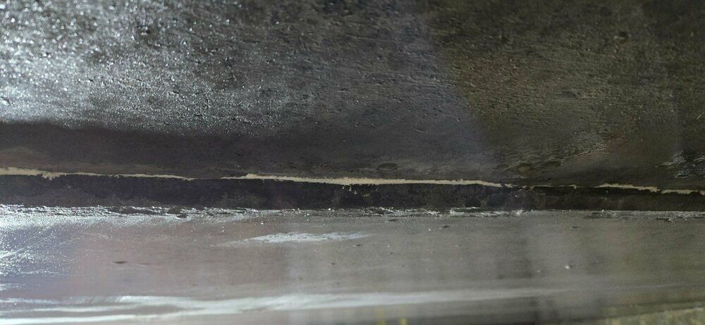

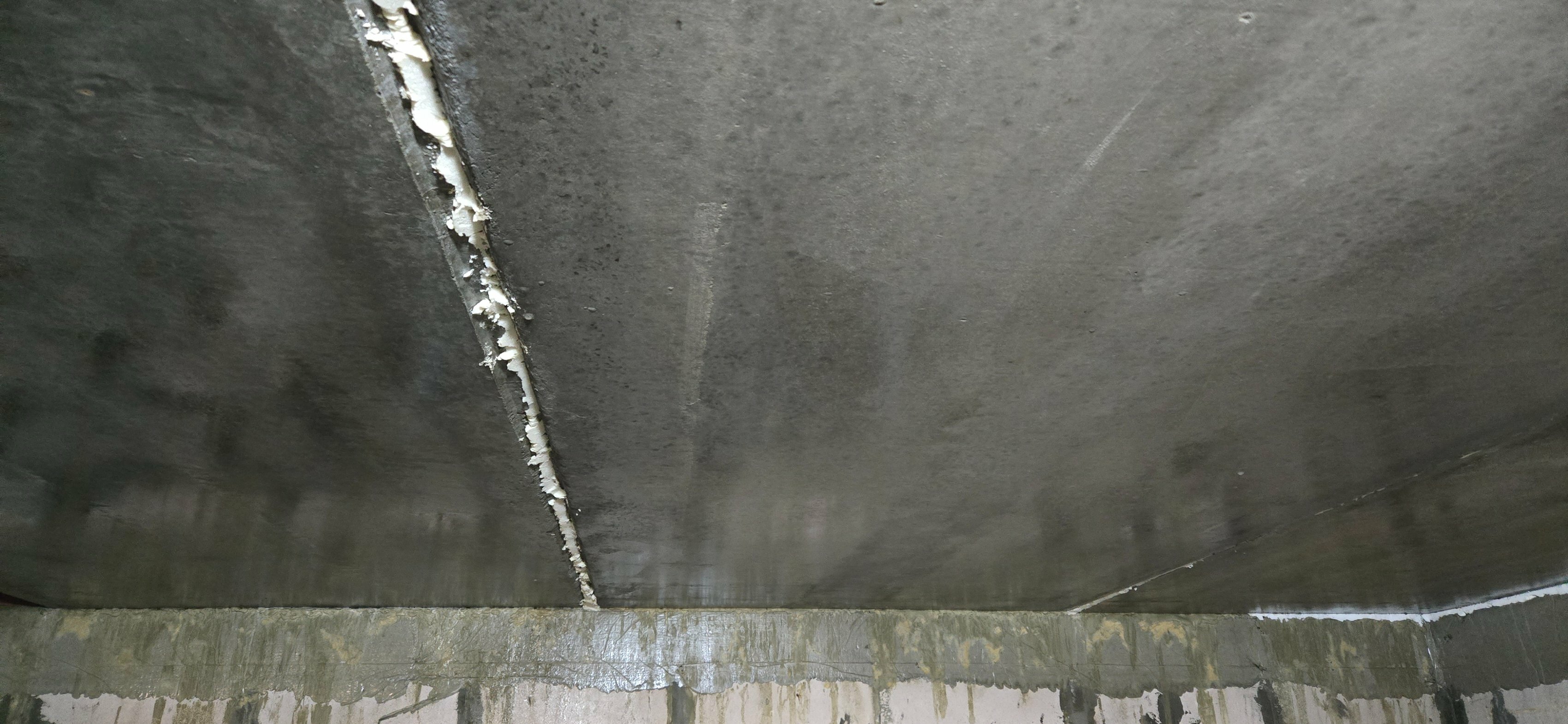

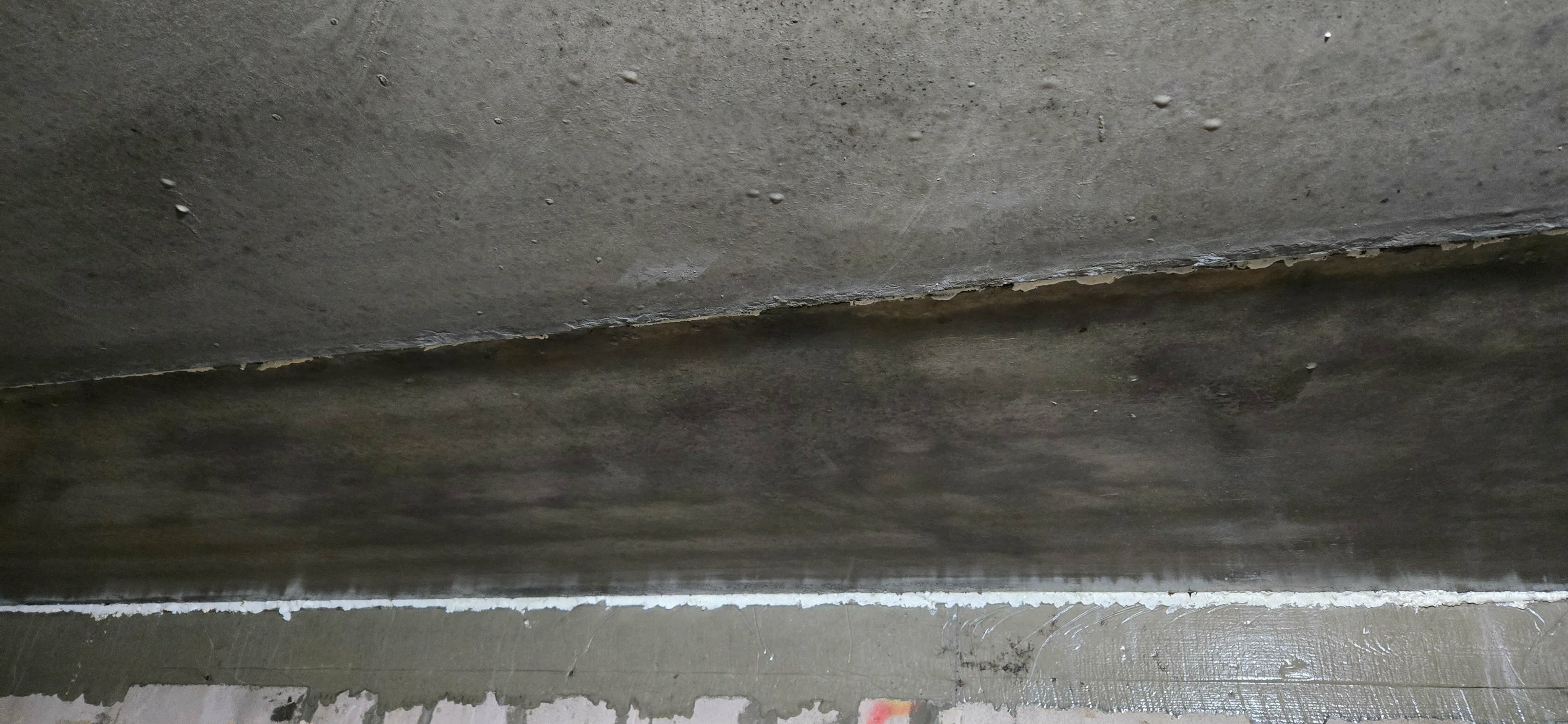

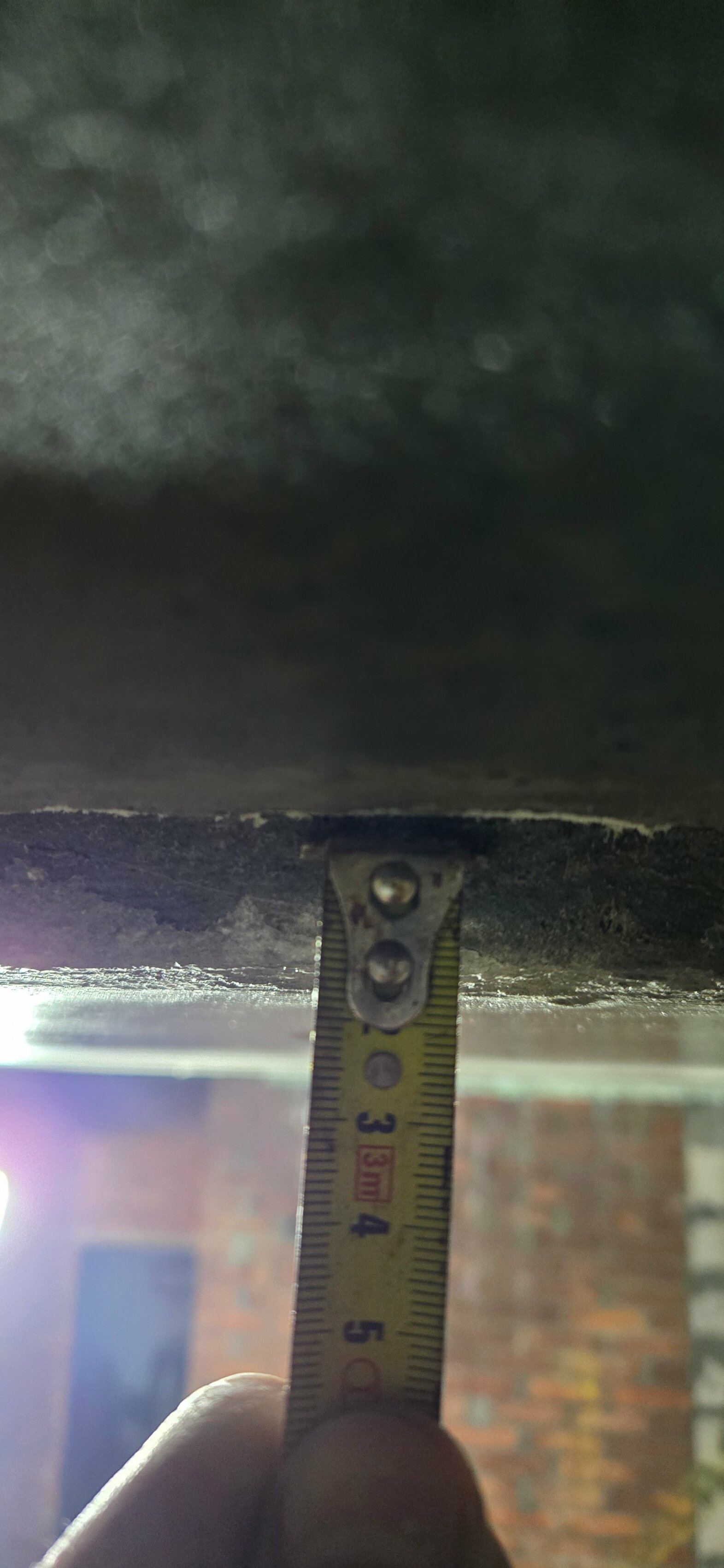

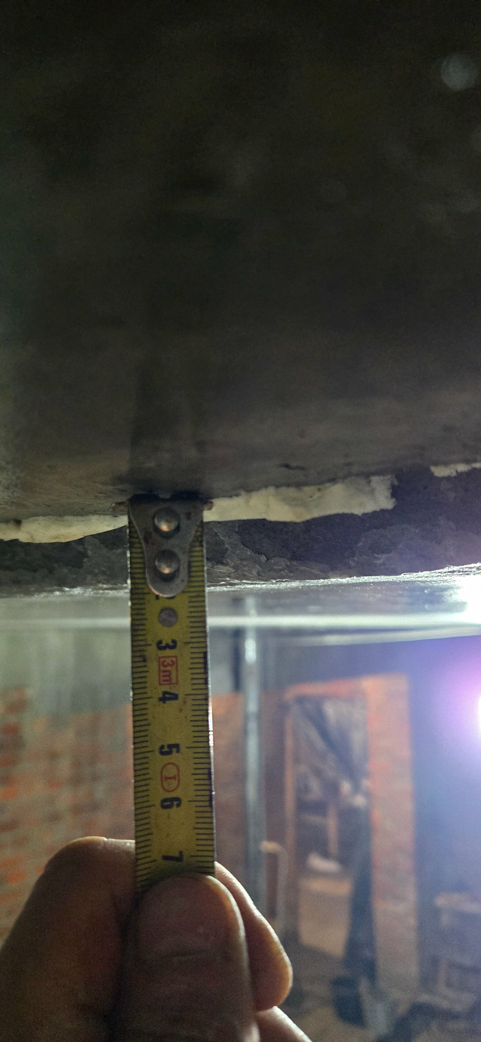

Подксажите пожалуйста новая плита 1,5 шириной на 6,6м имеет прогиб посредине около 2 см, при этом рядом лежит 6,6м на 1,2 и она идеально ровная.
В друих комнатах лежат б/у плиты по 5,3м на 1,5 и они идеально ровные, Читал в интеренте до 3 см допусакается, рассажите как у Вас
3 часа назад, DIMAKH сказал:
Ежели снизу на плите нет трещин, то ничё критичного... скорее всего это заводской брак при ее заливке...
8 часов назад, lastandr сказал:
Спасибо успокоили! Трещин нет. Такую плиту интересно можно вернуть? или скажут допуск на прогиб типа норм
7 минут назад, DIMAKH сказал:
Не вернёте.
Да и надобности нет

На заводі крива форма . В радянські часи це було як норма . Тому й ліплять в хрущовках натяжні стелі . А в якому місті купували ?
Змінено користувачем kipa192
11.01.2026 в 09:19, DIMAKH сказав:
можно вернуть?
а смисл - пора***те вартість: зняти, завезти, привезти нову, змонтувати нову.
в мене лежать декілька плит і одна з них теж прогнута на 1-2 см. взагалі не парюся. якщо ви зверху пригрузите сусідню плиту - вона теж має право прогнутися.
