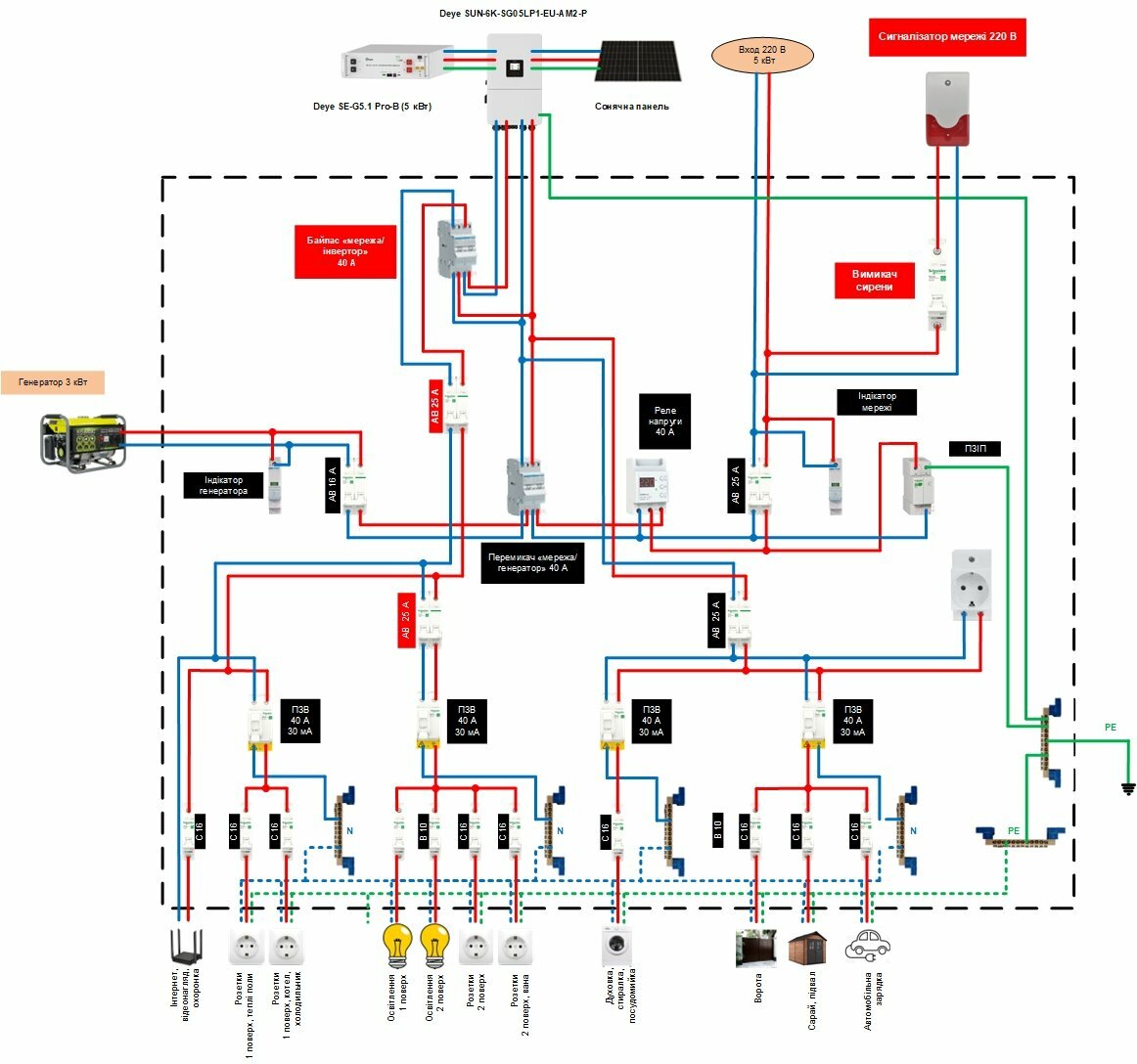

taras_vn Опубліковано: 30 січня Автор Поділитись Опубліковано: 30 січня 34 минуты назад, porterlv сказал: Ні, мережа іде байпасом. * За вийнятком окремих моделей з подвійним перетворенням. Серед гібридів це Вольтронік, вроді і 1 чи 2 його клони. Та дорогі потужні промислові компутерні УПСи як то АРС чи Rucelf. Тобто щоб працював котел треба ставити стабілізатор на сам котел чи знов ж таки стабілізатор на всі 6кВт на все обладнання Посилання на коментар Поділитися на інших сайтах More sharing options...
taras_vn Опубліковано: 30 січня Автор Поділитись Опубліковано: 30 січня Все ж таки розділив навантаження що буде іти через інвертор, а що не через нього. А з стабілізатором питання відкрите. 2 Посилання на коментар Поділитися на інших сайтах More sharing options...
МакДо Опубліковано: 30 січня Поділитись Опубліковано: 30 січня 1 хвилину тому, taras_vn сказав: А з стабілізатором питання відкрите. На мою скромну думку - якщо так історично склалося, що у вас слабенька лінія, то стабілізатор матсхев на вході в будинок перед інвертором та окремо підключеними приладами. Якщо напруга погана під час війни, то за вами вибір, або витрачатися на інверторний/семісторний стаб, або перетерпіти, якщо це взагалі можливо. 1 1 Посилання на коментар Поділитися на інших сайтах More sharing options...
taras_vn Опубліковано: 30 січня Автор Поділитись Опубліковано: 30 січня Лінія нова і підстанція нова, але просідання іноді доволі суттєве до 170-180 В. Я би поставив би стабілізатор на весь будинок, але я так зрозумів що не факт що він буде працювати з інвертором? Може хтось підскаже які моделі стабілізаторів будуть коректно працювати з інвертором. Посилання на коментар Поділитися на інших сайтах More sharing options...
МакДо Опубліковано: 30 січня Поділитись Опубліковано: 30 січня 18 хвилин тому, taras_vn сказав: але я так зрозумів що не факт що він буде працювати з інвертором? Може хтось підскаже які моделі стабілізаторів будуть коректно працювати з інвертором. Інверторні стаби працюють чудово. Серед них Quant, Укратехнологія Infinity, якийсь з Volter 2 1 Посилання на коментар Поділитися на інших сайтах More sharing options...
DimaF Опубліковано: 30 січня Поділитись Опубліковано: 30 січня 1 час назад, taras_vn сказал: Тобто щоб працював котел треба ставити стабілізатор на сам котел У меня на котел стоит отдельный стаб за 30 баксов. На дом не стоит. 2 1 Посилання на коментар Поділитися на інших сайтах More sharing options...
Canton Опубліковано: 31 січня Поділитись Опубліковано: 31 січня (змінено) 18 часов назад, DimaF сказал: У меня на котел стоит отдельный стаб за 30 баксов. На дом не стоит. Именно так и у меня сделано. На котле стоит Line-R 600 от APC. Он же питает УПС на котел и насос на твердотопливник. И он же работает на мощную зарядку для ускоренной зарядки АКБ (при нужде) Вообще, считаю децентрализованная система стабилизации предпочтительней... Если в доме N -е количество стабов, в случае выхода из строя критичного (например отопление) - всегда можно перекинуть стаб с некритичного (микроволновка\хлебопечка\посудомойка к примеру). А при централизованной системе - останешься без всего Змінено 31 січня користувачем Canton 1 1 Посилання на коментар Поділитися на інших сайтах More sharing options...
