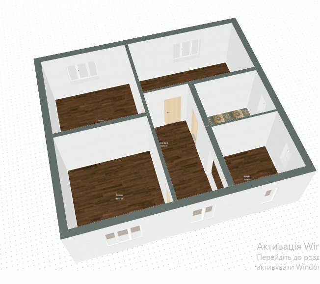

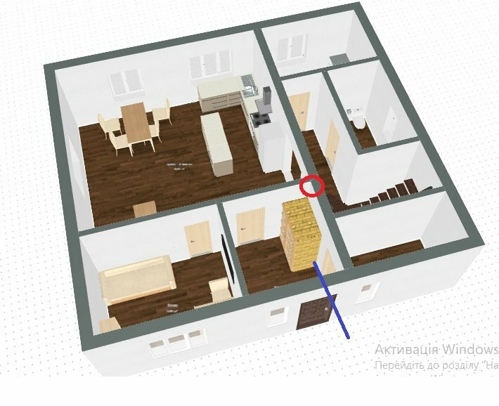

cherednik Опубліковано: 9 лютого Поділитись Опубліковано: 9 лютого Вітаю. потребую поради, планую в будинку зробити джерело аварійного (екстреного) опалення, а саме груба. Сама груба розміщується в тамборі щоб з тамбору можна її загружати дровами (бачу в цьому сенс щоб не носити сміття в будинок) частина груби виходить у вітальню і віддає туди тепло (можливо звісно є сенс зробити повітряну розводку на 1 та 2 поверхи - підкажіть як краще, або де про це почитати/подивитися). яких розмірів робити грубу і якої конструкції (переваги/недоліки) ? Чи можна її розміщати там де вона намальована? Також планую зробити зовнішній забір повітря, щоб не спалювати повітря в середині приміщення - чи можливо цей забір зробити в саму грубу і як зробити систему регулювання тяги (можливо хтось вже про це питав/відповідав). Як організувати обігрів 2 поверху від груби - лише повітряною розводкою, чи можливо від тепла яке віддаватиме комін, стіни, тепло від 1 поверху (перекриття між поверхами планується плитами перекриття)? Дякую. Посилання на коментар Поділитися на інших сайтах More sharing options...

DimaF Опубліковано: 9 лютого Поділитись Опубліковано: 9 лютого 1 час назад, cherednik сказал: яких розмірів робити грубу і якої конструкції (переваги/недоліки) ? Груба - понятие растяжимое.... В том виде, что вы нарисовали, у нее КПД будет как у первых паровозов. Если у вас нет на примете хорошего печника, то советую рассмотреть закрытую каминопечь с воздуховодами в смежные комнаты. У меня как раз так решен вопрос. Посилання на коментар Поділитися на інших сайтах More sharing options...
cherednik Опубліковано: 9 лютого Автор Поділитись Опубліковано: 9 лютого 1 хвилину тому, DimaF сказав: В том виде, что вы нарисовали, у нее КПД будет как у первых паровозов Я намалював суто для відображення місцезнаходження. Чому ККД - низький, від чого він залежить по зображенню? 2 хвилини тому, DimaF сказав: хорошего Саме в цьому і питання - тому я хочу спочатку принципово зрозуміти чи можна там це реалізувати в як, спочатку самому розібратися як воно має бути. Посилання на коментар Поділитися на інших сайтах More sharing options...
DimaF Опубліковано: 9 лютого Поділитись Опубліковано: 9 лютого 3 минуты назад, cherednik сказал: Чому ККД - низький, від чого він залежить по зображенню? Потому что в таком виде, объем топки будет маленький, и все будет вылетать в трубу. У нас, на Днепропетровщине, груба была в виде 2-х конфорной печки с духовкой, посреди дома, и протопка углем, было тепло. Посилання на коментар Поділитися на інших сайтах More sharing options...
cherednik Опубліковано: 9 лютого Автор Поділитись Опубліковано: 9 лютого (змінено) 27 хвилин тому, DimaF сказав: таком виде, объем топки будет маленький, и все будет вылетать в трубу це все звісно схематично - але навіть на схемі розміри груби 160 на 80 см + висота 1,8 (але розміри можна збільшити, або розсташування змінити) + в мене є цокольний поверх там можна будь яких розмірів зробити грубу/піч чи будь що, єдине не зовсім зручно буде там топити, так як вхід лише з вулиці. В інтернеті трохи вивчав це питання - тому варіант високої груби мене здався найбільш цікавим + інтегрований в дві стіни (як текплоакамулятор). відповідно і декілька переходів високої груби (може вона якось називається по іншому) мають збільшити ККД та максимально енергію згоряння дров лишити в будинку. Змінено 9 лютого користувачем cherednik Посилання на коментар Поділитися на інших сайтах More sharing options...
cherednik Опубліковано: 9 лютого Автор Поділитись Опубліковано: 9 лютого 1 годину тому, normal сказав: в грубі трісне і ви бажаєте вгоріти чадним газом? для цього і робиться природня вентиляція + є техніка есплуатації камінів, груб і тпд - топиться вдень. 1 годину тому, normal сказав: це все обговорювалось не раз конкретно під свою ситуацію я на форумі не бачив випадків/прикладів. Посилання на коментар Поділитися на інших сайтах More sharing options...
viksel Опубліковано: 9 лютого Поділитись Опубліковано: 9 лютого 3 часа назад, cherednik сказал: частина груби виходить у вітальню і віддає туди тепло Надто маленька частина у велику вітальню..груба для тамбора))Ужасно не вдала ідея.. 3 часа назад, cherednik сказал: щоб не носити сміття в будинок коли екстренні обставини тоді не до церемоній,якось з камінами живуть люди)) Посилання на коментар Поділитися на інших сайтах More sharing options...
cherednik Опубліковано: 9 лютого Автор Поділитись Опубліковано: 9 лютого (змінено) 15 хвилин тому, viksel сказав: Надто маленька частина якщо збільшити частину? + додати повітряні канали (розводку зробити)? 15 хвилин тому, viksel сказав: Ужасно не вдала ідея.. що порадите? 15 хвилин тому, viksel сказав: не до церемоній зрозуміло що і буржуйки люди ставлять... в мене в бабусі була і груба і піч і все було дуже чисто і працбвало десятками років (в неутепленій сільські хаті) в іншої вже в місті була якраз таки груба в тамборі і груба була висока - але вона потім була переведена на газ. і от я памятаю, що топилася (включалася) вона з тамбору - а тепло йшло в кухні і іншу кімнату (через спільну стіну). Змінено 9 лютого користувачем cherednik Посилання на коментар Поділитися на інших сайтах More sharing options...

vadimv Опубліковано: 10 лютого Поділитись Опубліковано: 10 лютого (змінено) 17 годин тому, cherednik сказав: Сама груба розміщується в тамборі щоб з тамбору можна її загружати дровами (бачу в цьому сенс щоб не носити сміття в будинок) частина груби виходить у вітальню і віддає туди тепло Логічно розмістити грубу з іншого боку, щоб вона також гріла кімнату на першому поверсі. У наших знайомих (це інший кейс, ніж описано нижче) був складений з цегли закритий камін (дверцята у вітальню), задня стінка якого виходила у спальню і була обкладена керамічною плиткою. Тепло було і там і там. 12 годин тому, normal сказав: Якщо в будинку більше одної кімнати, то їм треба передавати тепло, а це можна зробити або водою (основное опалення), або повітрям (металева топка), а груба передає тепло тільки випромінюванням в прямій видимості, тому вона не підходе для обігріву сучасного будинку Це не так. У 2011 році наші родичі побудували в селі будинок з піноблоку і посередині (між двома спальнями і кухнею-вітальнею) зробили камінопіч з цегли. Вона чудово обігрівала всі три приміщення. Кілька разів ми ночували там взимку - тепла від протопки ввечорі вистачало до ранку за рахунок інерційності цегли. Газу там не було (крім балона), світло також то було то не було. А дрова були завжди. Топка була достатньо великою - десь півметра (а може й більше) шириною і висотою і приблизно метр в глибину. Хата була площею близько 120 кв.м (12х10). У кейсі вище топка була меншою і сама хата також - десь близько 40-50 кв.м (стара хата). Змінено 10 лютого користувачем vadimv Посилання на коментар Поділитися на інших сайтах More sharing options...
viksel Опубліковано: 10 лютого Поділитись Опубліковано: 10 лютого (змінено) 15 часов назад, cherednik сказал: 15 часов назад, viksel сказал: будинку ще нема? Так точно. Лише є фундамент, за планом в цьому році коробка Пам.ятаю колись по сходах .На початку будівництва яких там тільки фантазій не було))Коли доходило діло,а діло доходило тільки по самонесучих конструкціях,з поверха на поверх якось мусиш ходити.Бо хто бетон залив то ще пару років ходив по ньому без оздоблення,так от,коли діло доходило то все змінювалось..Першим це бюджет,вже амбіцій не було а тільки поскоріше щоб цей ад скінчився))Така от Вам притча))Не біжіть спереду поїзда..муруйте файні надійні димоходи а там час покаже.Грубка в тамборі це звичайно маячня повна..за ті гроші вже проситься щоб і інтер.єрно і практично.Поки є гроші можна топку добротну велику на разі купити,дешевшою вона вже не буде,ще на етапі будівництва сильно згодитьсяа не раз,а там по ходу думати. Змінено 10 лютого користувачем viksel Посилання на коментар Поділитися на інших сайтах More sharing options...
cherednik Опубліковано: 10 лютого Автор Поділитись Опубліковано: 10 лютого 1 година тому, viksel сказав: .муруйте файні надійні димоходи а там час покаже. так от щоб їх робити - треба розуміти що де буде. 1 година тому, viksel сказав: Грубка в тамборі це звичайно маячня повна чому? Посилання на коментар Поділитися на інших сайтах More sharing options...
