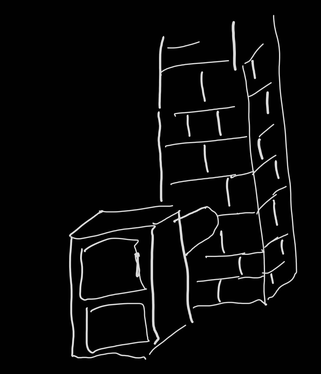

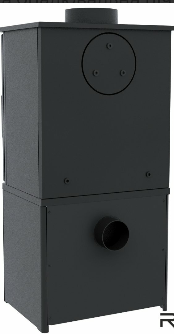

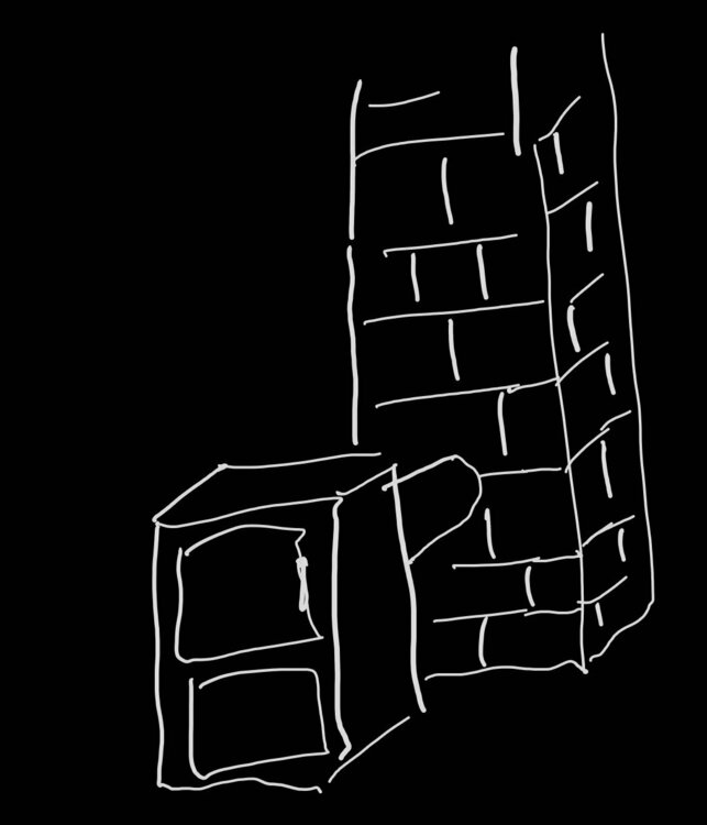

kukish Опубліковано: 18 лютого Поділитись Опубліковано: 18 лютого Вітаю. Маю намір придбати піч буржуйку, вихід диму перекрутити на задню частину, коліном повернути вгору та сховати трубу в стовб з цегли. Питання труба в цьому цегляному стовбі має бути сендвіч або можна звичайну одношарову нерж.? Починаючи зі стелі, далі на холодному горіщі та крізь дах буде сендвіч. Не буде текти конденсат у пічку, як вважаєте? Посилання на коментар Поділитися на інших сайтах More sharing options...

kukish Опубліковано: 19 лютого Автор Поділитись Опубліковано: 19 лютого (змінено) 4 часа назад, normal сказал: краще вгору і щоб коліно було відкрите, тоді менше будете топити вулицю Не уточнив, шо стовб з цегли буде посеред кімнати. І в ньому окрім димоходу буде ще металева несуча квадратна труба 100х100. Хотілось би вкластися в 500мм ширини стовба, а це лише 250мм в середині стовба для 130мм труби димохода( якщо одношарова)+ 100мм металевого стовба, який був вищезгаданий. Ховати піч у цеглу не хочу. Немає стільки вільного місця у кімнаті. Наразі питання тільки закладати фундамент під цей цегляний стовб під 500мм сторону чи збільшувати до 650мм якщо ставити сендвіч, бо він більш товстий по зовн.диаметру. Перечитав вашу відповідь, можливо малось на увазі що коліно зверху не так витягує тепло порівняно з коліном позаду пічки? Якщо так, то цим готовий пожертвувати заради естетики (принаймні як я її собі бачу) Змінено 19 лютого користувачем kukish Посилання на коментар Поділитися на інших сайтах More sharing options...
normal Опубліковано: 19 лютого Поділитись Опубліковано: 19 лютого 1 година тому, kukish сказав: стовб з цегли буде посеред кімнати. І в ньому окрім димоходу буде ще металева несуча квадратна труба 100х100 пахне якоюсь хернею, не люблю витрачати час на таке, що заважає зробити без фундаменту і цегли отак? Я не кажу вже про шидель.. 1 Посилання на коментар Поділитися на інших сайтах More sharing options...
kukish Опубліковано: 19 лютого Автор Поділитись Опубліковано: 19 лютого 1 минуту назад, normal сказал: пахне якоюсь хернею Дякую) Я там вище написав, що в центрі кімнати буде ще й несучий металевий стовб 100х100, біля якого і планую ставити пічку, тому й хочу обкласти цеглою 2 труби разом. Пічка буде попереду цегляного стовба і труба буде горизонтально входити в стовб, а усередині повертати коліном вгору. Посилання на коментар Поділитися на інших сайтах More sharing options...

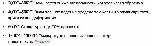

normal Опубліковано: 19 лютого Поділитись Опубліковано: 19 лютого 3 хвилини тому, kukish сказав: Я там вище написав, що в центрі кімнати буде ще й несучий металевий стовб Несучі конструкції заборонено нагрівати, щось я вище не знайшов, що той стовб має нести і подумав, що це армування цегляного димоходу Посилання на коментар Поділитися на інших сайтах More sharing options...
kukish Опубліковано: 19 лютого Автор Поділитись Опубліковано: 19 лютого 9 минут назад, normal сказал: Несучі конструкції заборонено нагрівати Тобто все ж таки краще використовувати сендвіч Посилання на коментар Поділитися на інших сайтах More sharing options...

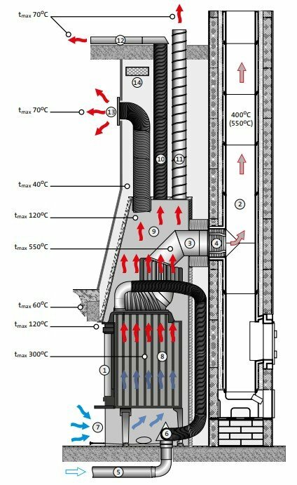

normal Опубліковано: 19 лютого Поділитись Опубліковано: 19 лютого Ось що пише гугл про несучість Посилання на коментар Поділитися на інших сайтах More sharing options...
normal Опубліковано: 19 лютого Поділитись Опубліковано: 19 лютого Ось звичайні температури в димоході (це коли сажа не горить) Посилання на коментар Поділитися на інших сайтах More sharing options...
normal Опубліковано: 19 лютого Поділитись Опубліковано: 19 лютого (змінено) Коли горить сажа то може бути 1000-1200 градусів, чи врятує сендвіч незнаю, може прогорить через рік, якщо метал паршивий. Тож якщо труба несе щось життєво важливе, то краще не змішувати з димоходом Змінено 19 лютого користувачем normal 1 Посилання на коментар Поділитися на інших сайтах More sharing options...

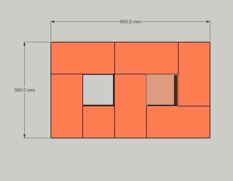

nata1 Опубліковано: 19 лютого Поділитись Опубліковано: 19 лютого 23 години тому, kukish сказав: Питання труба в цьому цегляному стовбі має бути сендвіч або можна звичайну одношарову нерж.? В теплом контуре (в доме) кирпичный дымоход гильзуется одностенной нержавейкой, в холодном (на чедаке) переходите на сендвич. Конденсат может образовываться и в сендвиче. Однозначно Вам надо будет предусмотреть ревизию ниже входа трубы от печи в кирпичный дымоход для его чистки и сбора конденсата. Посилання на коментар Поділитися на інших сайтах More sharing options...
nata1 Опубліковано: 19 лютого Поділитись Опубліковано: 19 лютого 3 хвилини тому, kukish сказав: Ну як важливе, несе стик балок холодного горіща маленького одноповерхового будинку) Металлический столб там не нужен. Опорой для балок может служить кирпичный столб. 1 Посилання на коментар Поділитися на інших сайтах More sharing options...

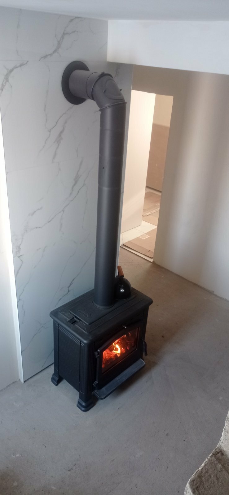

nata1 Опубліковано: 19 лютого Поділитись Опубліковано: 19 лютого 2 години тому, kukish сказав: Перечитав вашу відповідь, можливо малось на увазі що коліно зверху не так витягує тепло порівняно з коліном позаду пічки? Якщо так, то цим готовий пожертвувати заради естетики (принаймні як я її собі бачу) При входе в кирпичный дымоход чуть выше, теплоотдача в комнату идет еще и от металлической трубы. Прикреплю свое фото. Вверху - несущий ригель. Посилання на коментар Поділитися на інших сайтах More sharing options...
kukish Опубліковано: 19 лютого Автор Поділитись Опубліковано: 19 лютого 1 час назад, nata1 сказал: Опорой для балок может служить кирпичный столб. На рисунке внутрення полость для дымохода 120мм, тогда как труба с печки 130. Но суть понятна, спасибо. Конструктивно метал.столб будет стоять уже на днях, а кирпичный сложится только к концу весны. Но идея интересная, обдумаю. Посилання на коментар Поділитися на інших сайтах More sharing options...
kukish Опубліковано: 19 лютого Автор Поділитись Опубліковано: 19 лютого 1 час назад, nata1 сказал: Прикреплю свое фото Тут у вас где ревизия реализована? Посилання на коментар Поділитися на інших сайтах More sharing options...
nata1 Опубліковано: 19 лютого Поділитись Опубліковано: 19 лютого (змінено) 1 година тому, kukish сказав: На рисунке внутрення полость для дымохода 120мм, тогда как труба с печки 130. С учетом швов внутренний канал выходит 140 на 140 мм. Ревизия у меня с другой стороны кирпичного канала. Там ванная, на стене будет висеть зеркало, закрывая дверку ревизии. Змінено 19 лютого користувачем nata1 1 Посилання на коментар Поділитися на інших сайтах More sharing options...
