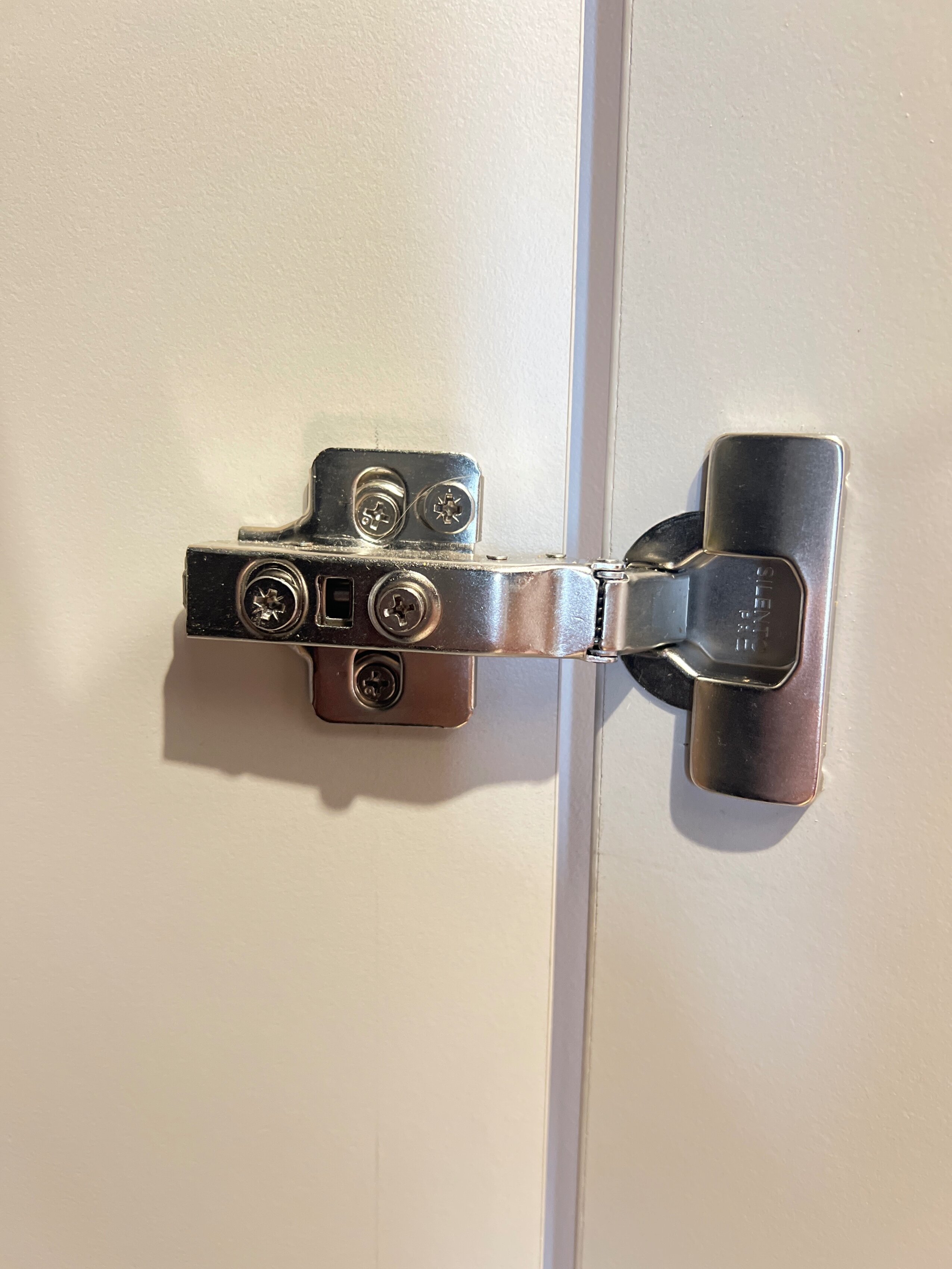

DimaF Опубліковано: 22 лютого Поділитись Опубліковано: 22 лютого 23 часа назад, Фурман Денис сказал: але із там 4, може я варіант якось визначити яку саме, щоб усі 4 Как оно выглядит хоть!? Посилання на коментар Поділитися на інших сайтах More sharing options...
Andy 76 Опубліковано: 22 лютого Поділитись Опубліковано: 22 лютого В 21.02.2026 в 12:33, Фурман Денис сказал: може я варіант якось визначити яку саме, щоб усі 4 не міняти Можна зняти по одній і перевірити яка в руках не дотягується. А взагалі gtv це таке собі, краще поміняти на нормальні завіси. Посилання на коментар Поділитися на інших сайтах More sharing options...
Фурман Денис Опубліковано: 22 лютого Автор Поділитись Опубліковано: 22 лютого 4 часа назад, DimaF сказал: Как оно выглядит хоть!? Посилання на коментар Поділитися на інших сайтах More sharing options...
DimaF Опубліковано: 22 лютого Поділитись Опубліковано: 22 лютого 2 часа назад, Фурман Денис сказал: Эти петли должны что то дотягивать?? Посилання на коментар Поділитися на інших сайтах More sharing options...
Фурман Денис Опубліковано: 23 лютого Автор Поділитись Опубліковано: 23 лютого (змінено) після вашого питання я задумався, і навпено що ні, напевно вони мають плавно в кінці закритися лише, модель gtv silent pro Змінено 23 лютого користувачем Фурман Денис Посилання на коментар Поділитися на інших сайтах More sharing options...

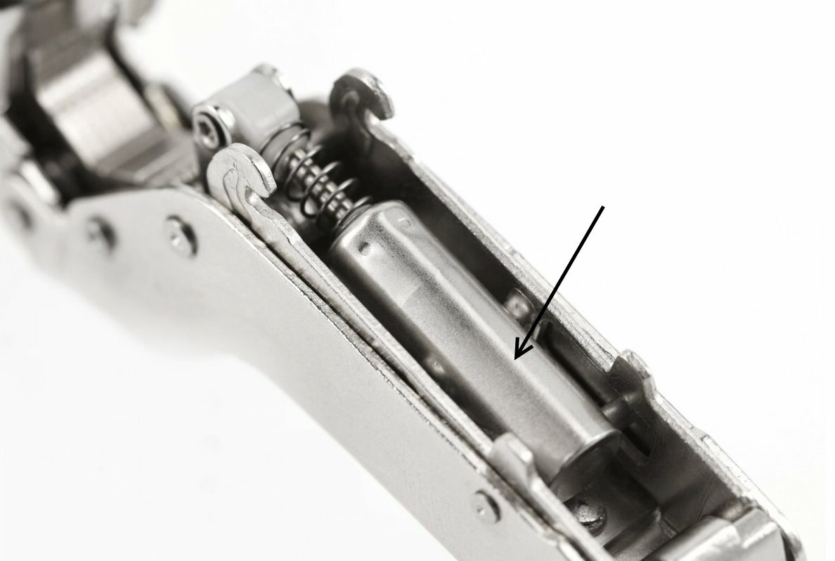

nata1 Опубліковано: 23 лютого Поділитись Опубліковано: 23 лютого 1 година тому, Фурман Денис сказав: 2.8 * 0.45 Замало завісів для такого фасаду. Механізм доводчика перевантажений. Для коректної роботи треба 5 – 6 завісів на таку висоту. Знімайте по одній і пробуйте штовхнути поршень. У справній завісі пружина має повернути його на місце. 1 Посилання на коментар Поділитися на інших сайтах More sharing options...
