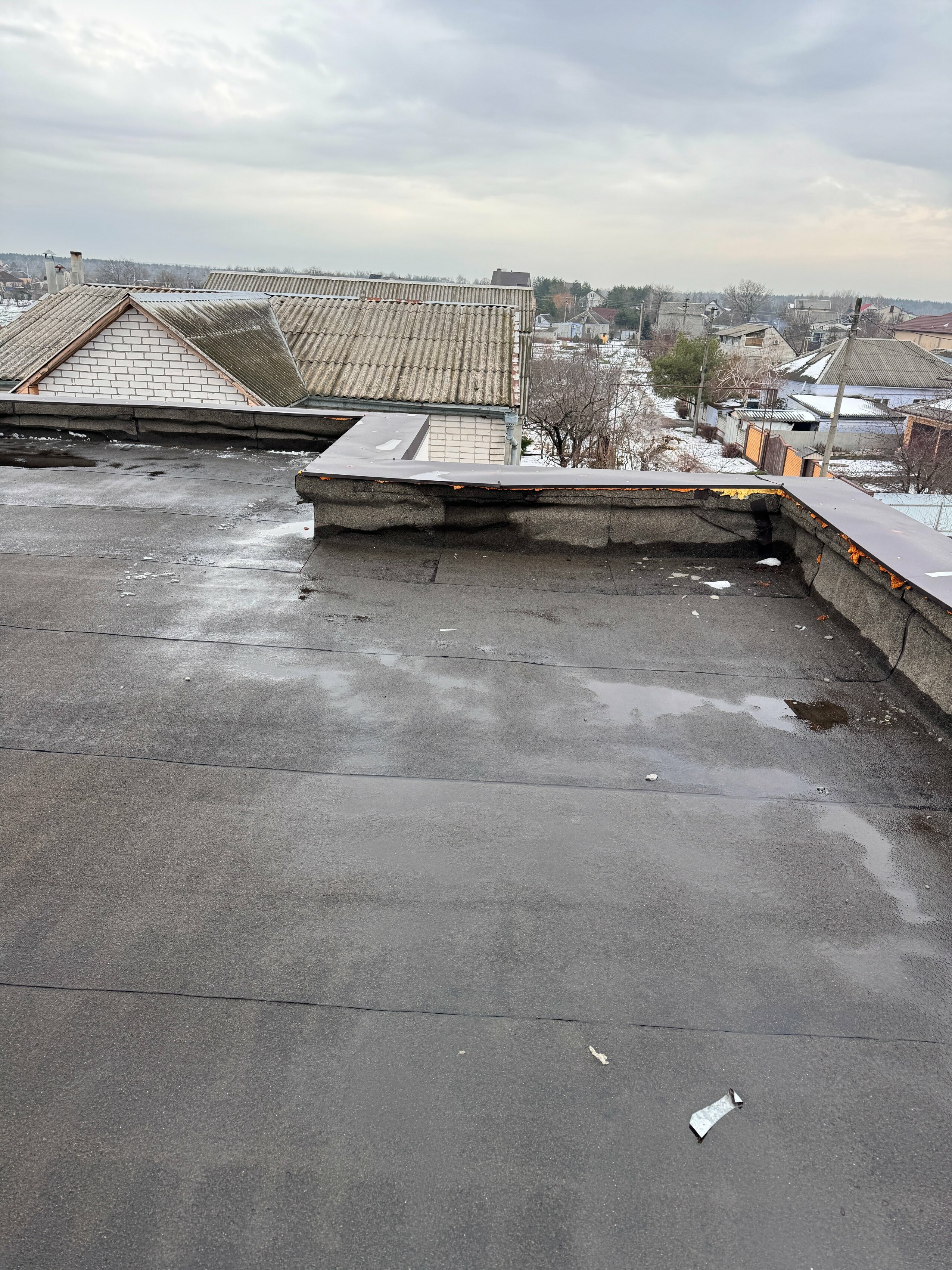

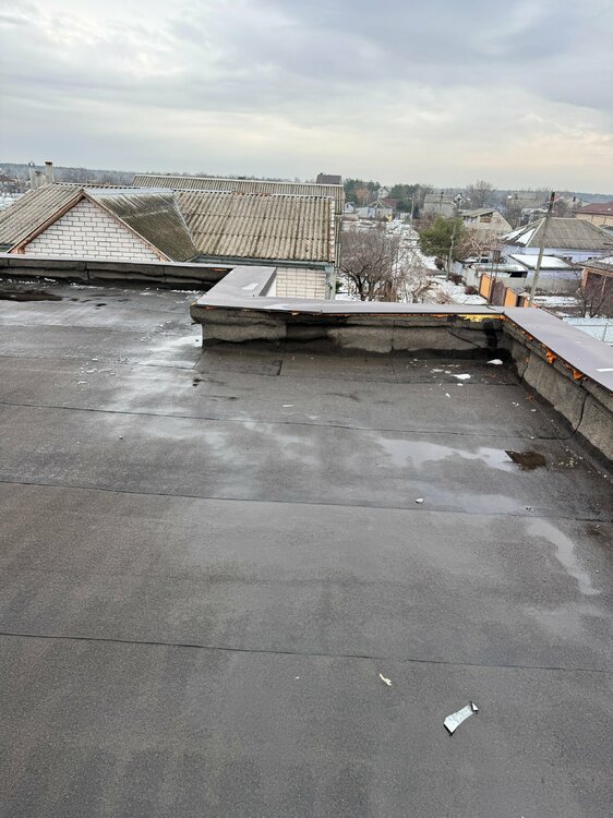

arnega Опубліковано: 9 березня Поділитись Опубліковано: 9 березня Доброго дня. Потек дах у кількох місцях. Знайти течи не можу, видимих місць немає. Рубероїд укладали 10 років потому. Підкажіть будь ласка альтернативу руберойду. Клеїти знову на 10 років немає бажання. Посилання на коментар Поділитися на інших сайтах More sharing options...
yur43 Опубліковано: 9 березня Поділитись Опубліковано: 9 березня 3 хвилини тому, arnega сказав: альтернативу ПВХ, або інші мембрани Посилання на коментар Поділитися на інших сайтах More sharing options...
arnega Опубліковано: 9 березня Автор Поділитись Опубліковано: 9 березня 1 минуту назад, yur43 сказал: ПВХ Якої товщини краще? Посилання на коментар Поділитися на інших сайтах More sharing options...
yur43 Опубліковано: 9 березня Поділитись Опубліковано: 9 березня 22 хвилини тому, arnega сказав: Якої товщини краще? чим товстіше, але може якість теж важлива. Я купляв в 2020р, 2мм товщиною, сам спаяв, поки все добре. 1 Посилання на коментар Поділитися на інших сайтах More sharing options...
Perforator21 Опубліковано: 9 березня Поділитись Опубліковано: 9 березня інша альтернатива - покриття на основі поіуретану (полімочевіни). Більшість продуктів можна наносити вручну, мабуть для аматора це буде простіше бо не треба брати напрокат паяльну машину для мембрани. 1 Посилання на коментар Поділитися на інших сайтах More sharing options...
