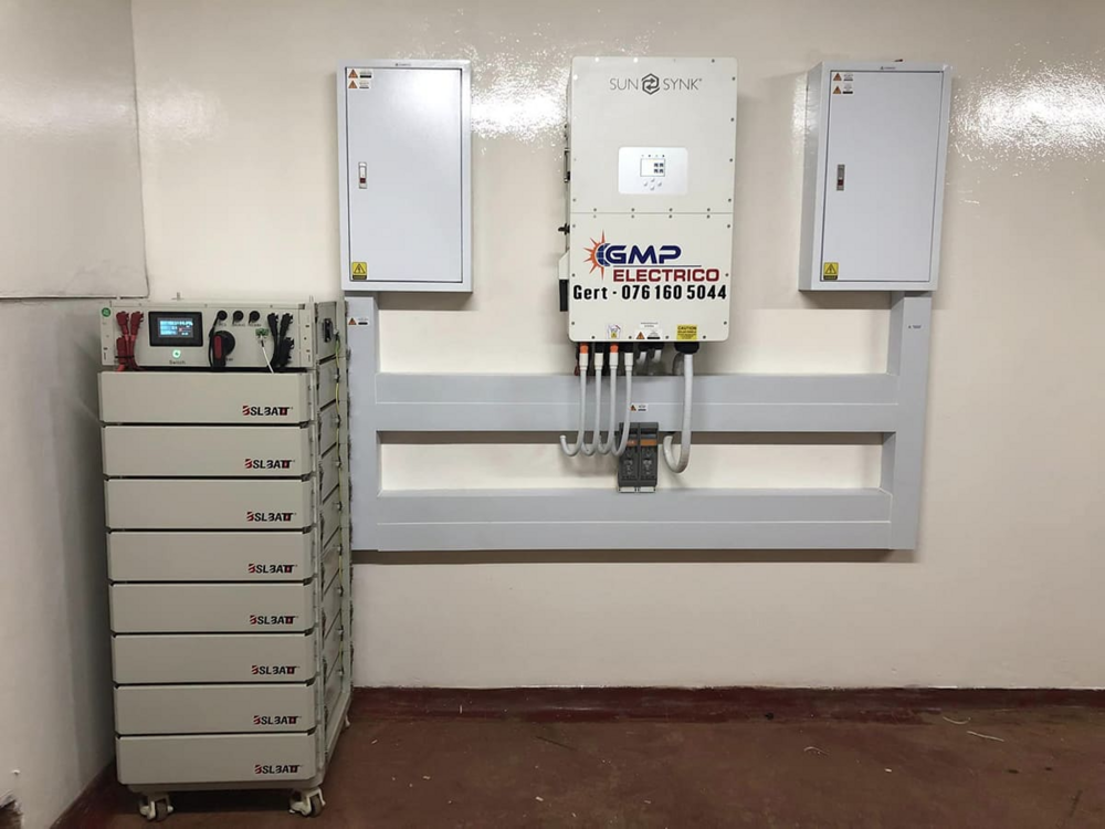

yur43 Опубліковано: 19 березня Поділитись Опубліковано: 19 березня 3 години тому, zema0911 сказав: для друга приблизно так виглядає 2 Посилання на коментар Поділитися на інших сайтах More sharing options...
DimaF Опубліковано: 20 березня Поділитись Опубліковано: 20 березня 11 часов назад, zema0911 сказал: Та в нього ще є генератор на дізелі на 6 квт.В мене теж була така думка, що АКБ ставити тільки на освітлення територіі та закладу , а панелі використовувати по максимуму по сонцю. Зробити 2 поля, на південь і на захід. Генератор дает "золотое" электричество, ну и дискомфорт акустический. Лучше СЭС конечно. 1 1 Посилання на коментар Поділитися на інших сайтах More sharing options...
porterlv Опубліковано: 20 березня Поділитись Опубліковано: 20 березня (змінено) 10 годин тому, yur43 сказав: приблизно так виглядає Красіво! Перше питання а чо не в Саші взяли? В Києві є офіційний представник Сансинку уже давно. А потім дійшло, мо просто фото з інтернетів. Ота батарейка то 400 вольт 100 А*год? Змінено 20 березня користувачем porterlv Посилання на коментар Поділитися на інших сайтах More sharing options...
yur43 Опубліковано: 20 березня Поділитись Опубліковано: 20 березня 20 хвилин тому, porterlv сказав: Красіво просто фото з інтернета, 410v, 41kWh, 50kW наче Посилання на коментар Поділитися на інших сайтах More sharing options...
