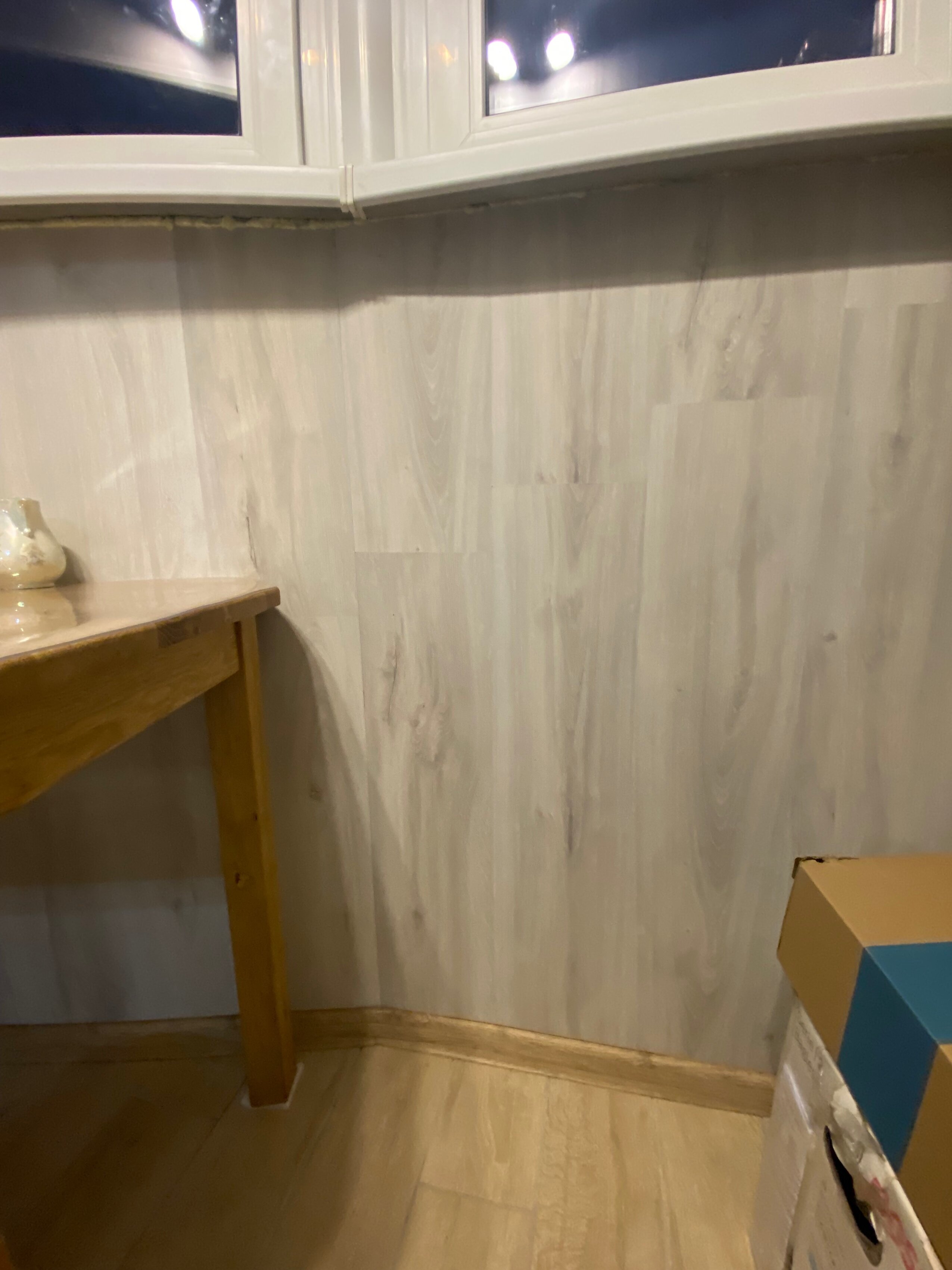

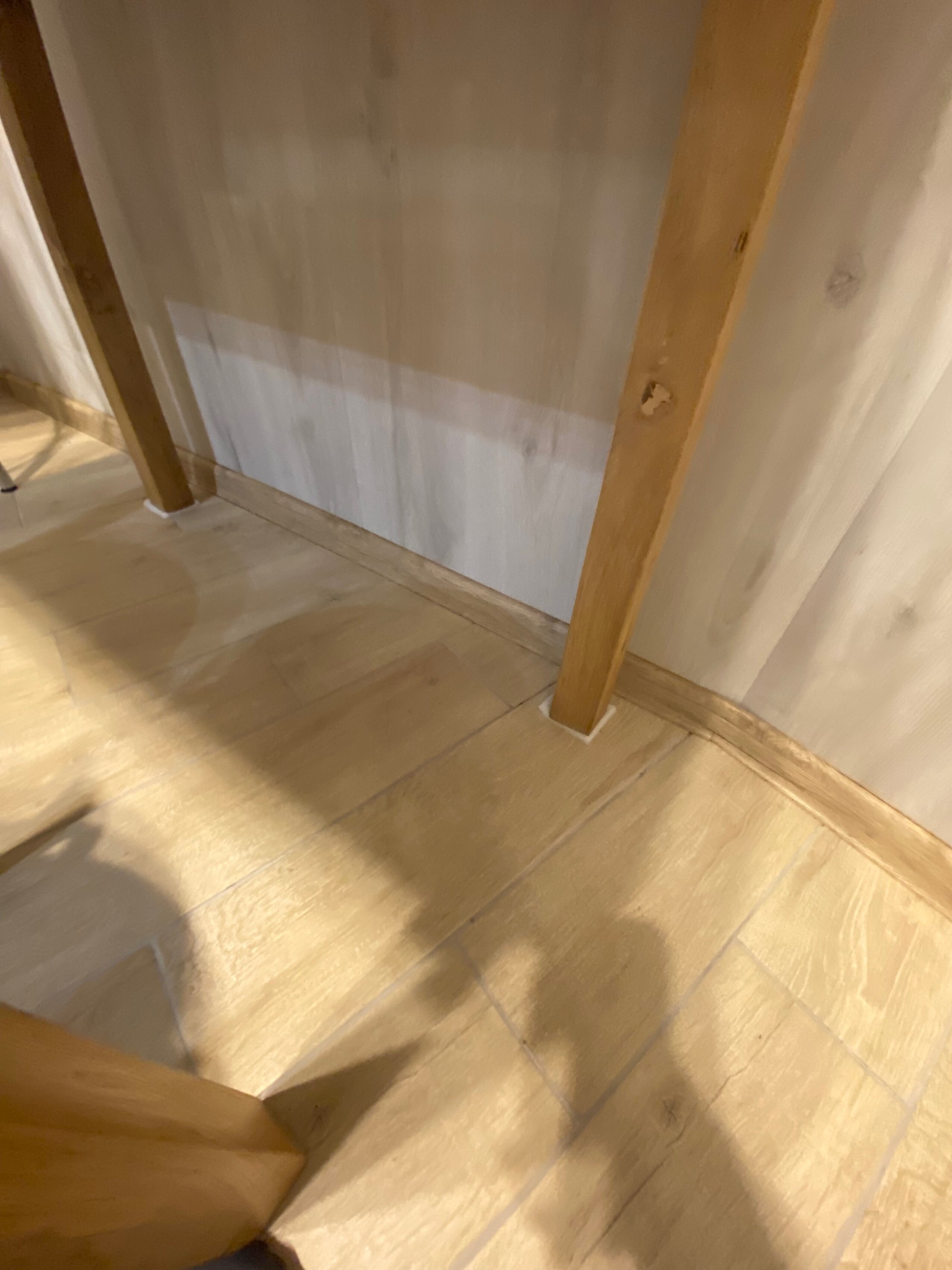

tanakan Опубліковано: 23 березня Поділитись Опубліковано: 23 березня Вітаю. Маємо проблема, може хто допоможе порадою. Балкон у квартирі обʼєднали з кімнатою. Внутрішню стіну балкону утеплили, підлогу теж утеплили, зверху поклали плитку.Теплий пол на балконі не робили. Однак з початком перших холодів на підлозі, 10-15 см від зовнішньої стіни зʼявився конденсат. Коли були морози, то мало не вода Може хтось стикався з подібною проблемо, що можете порекомендувати щоб усунути конденсат на підлозі балкону. Буду вдячний за пораду та можливо контакти майстрів. Посилання на коментар Поділитися на інших сайтах More sharing options...
Propeller Опубліковано: 23 березня Поділитись Опубліковано: 23 березня Все дуже просто. Треба розбирати всю красу і утеплювати згідно норм. Утеплення зовнішньої стіни "лоджиї" ЕППС загальною товщини не меньше 100 мм (в ідеалі 2х50 з монтажем в розбіжку). Теж саме на підлозі. Все саджати на клій-піну. Тільки після цього формувати шари фінішу. Якщо майстри, хто робив це перепланування вам сказали, що так і робили, то не вірте їм. 1 Посилання на коментар Поділитися на інших сайтах More sharing options...

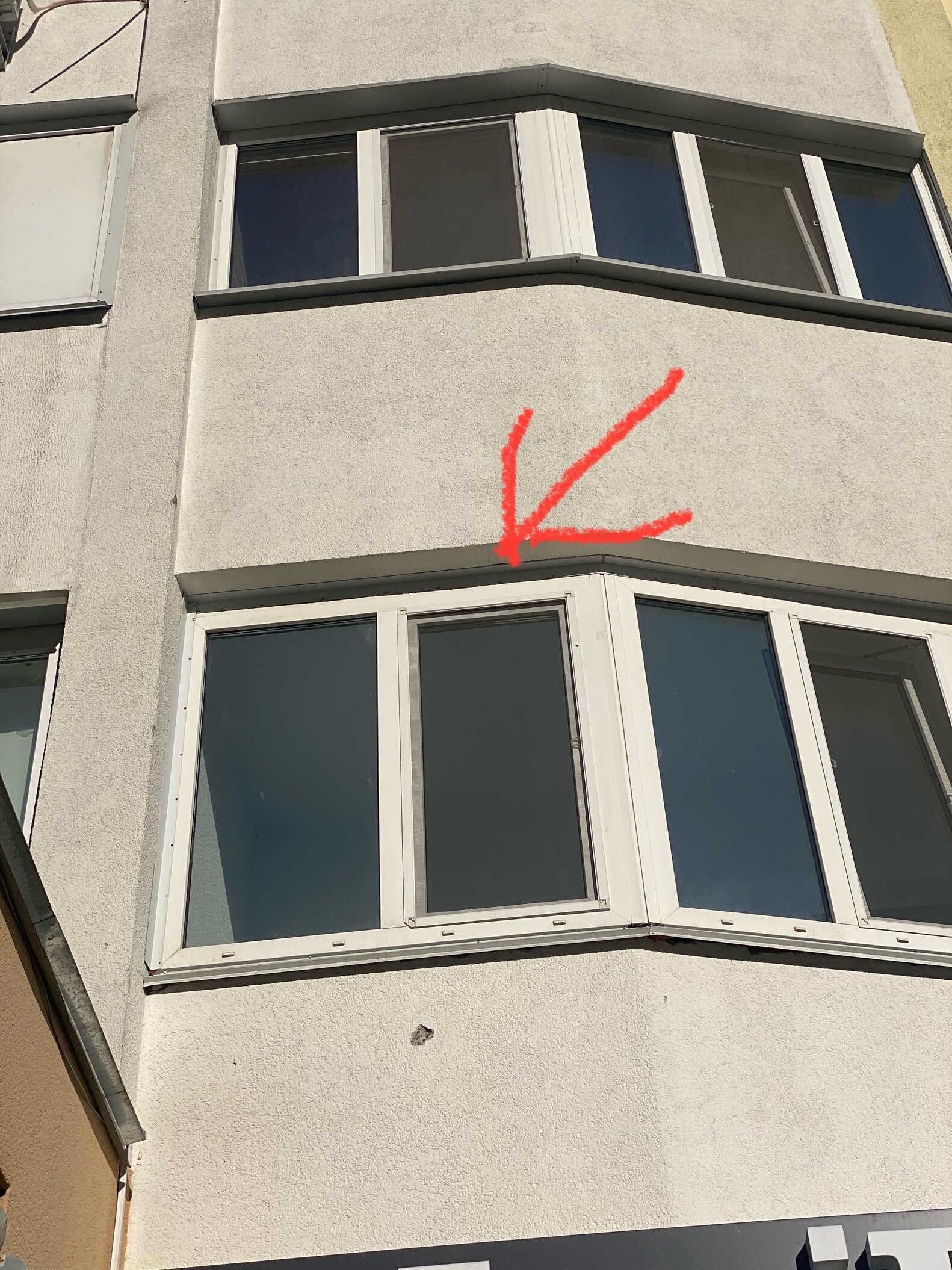

tanakan Опубліковано: 24 березня Автор Поділитись Опубліковано: 24 березня Це фасад новобудови, не впевнений що дозволять зверху поверх зовнішньої стіни клеїти утеплювач. Чи можливо містком холоду є торець плити який є незахищеним. Якшо наприклад утеплити по низу той шматок плити, що випирає, чи врятує це ситуацію? Бо ще одну таку зиму коли просто стоїть вода на балконі не хотілося би мвтм. Посилання на коментар Поділитися на інших сайтах More sharing options...
Vitaliy67 Опубліковано: 24 березня Поділитись Опубліковано: 24 березня Поможет Посилання на коментар Поділитися на інших сайтах More sharing options...
Propeller Опубліковано: 24 березня Поділитись Опубліковано: 24 березня Подивився фото фасаду. Я не знайшов там торця неутепленої плити перекриття. По червоній стрілочці. Знизу вікно. До вікна прикріплений по периметру алюмінієвий кутик як захист монтажної піни від ультрафіолету. Якщо дивитись на ділянку над вікном, то знизу вгору : рама вікна, кутик, утеплений фасад. Торець плити перекриття знаходиться під утепленням. Це те, що я побачив. Ще. Як за конденсат "тому що є місток холоду по плиті перекриття", то спочатку ця проблема з'явилась у ваших сусідів знизу на стелі. Там температура та вологість повітря вищі. Посилання на коментар Поділитися на інших сайтах More sharing options...
