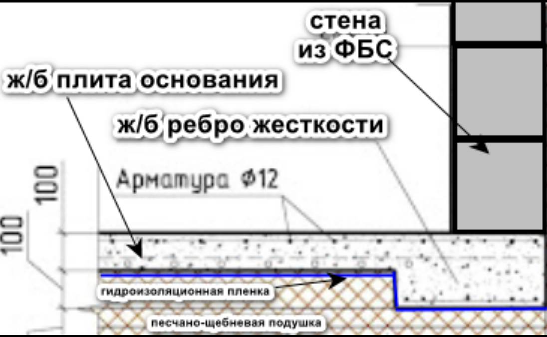

Харьков Холод Опубліковано: 25 березня Поділитись Опубліковано: 25 березня Підкажіть як краще зробити гідроізоляцію. Планується будинок 6.8 на 9. Газоблок. Викопати котлован приблизно 2.2м глибини до глини, залити міксером плиту завтовшки 10-15см. І потім поставити по колу ФБ блоки 40см 4ряди і накрити плитами перекриття(підвал обовʼязково для безпеки як сховок бо люди після прильоту шахеда). Питання чим обробити ФБ блоки щоб не були вологі и що краще підкласти під плиту. Посилання на коментар Поділитися на інших сайтах More sharing options...
delic Опубліковано: 29 березня Поділитись Опубліковано: 29 березня Та як завжди мабуть. Або наплавляється рубероїд, або обмазується бітумною мастикою в декілька шарів. І додайте ще дренаж. ПС. Чому саме під будинком? Можно ж зробити поряд але з входом з будинку? Посилання на коментар Поділитися на інших сайтах More sharing options...
Харьков Холод Опубліковано: 31 березня Автор Поділитись Опубліковано: 31 березня Бо будинку нема зовсім після влучання шахеда. Будувати доведеться через е відновлення і так розумію багато роботи робити самому бо нарахували не так багато як ціни. Тому і дізнаюсь як буде котлован на глину пісок а потім краще плантер класти чи плотний целофан. І зверху залити плиту з арматурою вона буде як підлога підвалу и на неї ФБ блоки для стін підвала Посилання на коментар Поділитися на інших сайтах More sharing options...

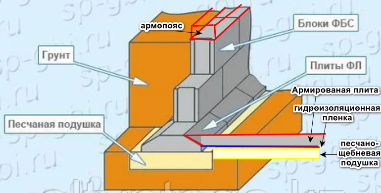

lastandr Опубліковано: 4 квітня Поділитись Опубліковано: 4 квітня В 25.03.2026 в 22:48, Харьков Холод сказал: Планується будинок 6.8 на 9. Газоблок. Викопати котлован приблизно 2.2м глибини до глини, залити міксером плиту завтовшки 10-15см. І потім поставити по колу ФБ блоки 40см 4ряди і накрити плитами перекриття(підвал) Плита товщиною 10-15см може не втримати такого навантаження, треба робити 25-30см, але це дуже дорого... Тут є два варити: 1.спочату зробити стрічковий фундамент з фундаментних подушек (плит ФП) по всьому периметру і під внутрішніми несучими стінами , монтувати на них ФБС і вже потім заливати плиту підлоги підвала 2. Зробити питний фундаментс ребрами жорсткості по всьому периметру і під внутрішніми несучими стінами. І не забудьте зверху блоків ФБЬ залити армопояс... 1 Посилання на коментар Поділитися на інших сайтах More sharing options...
