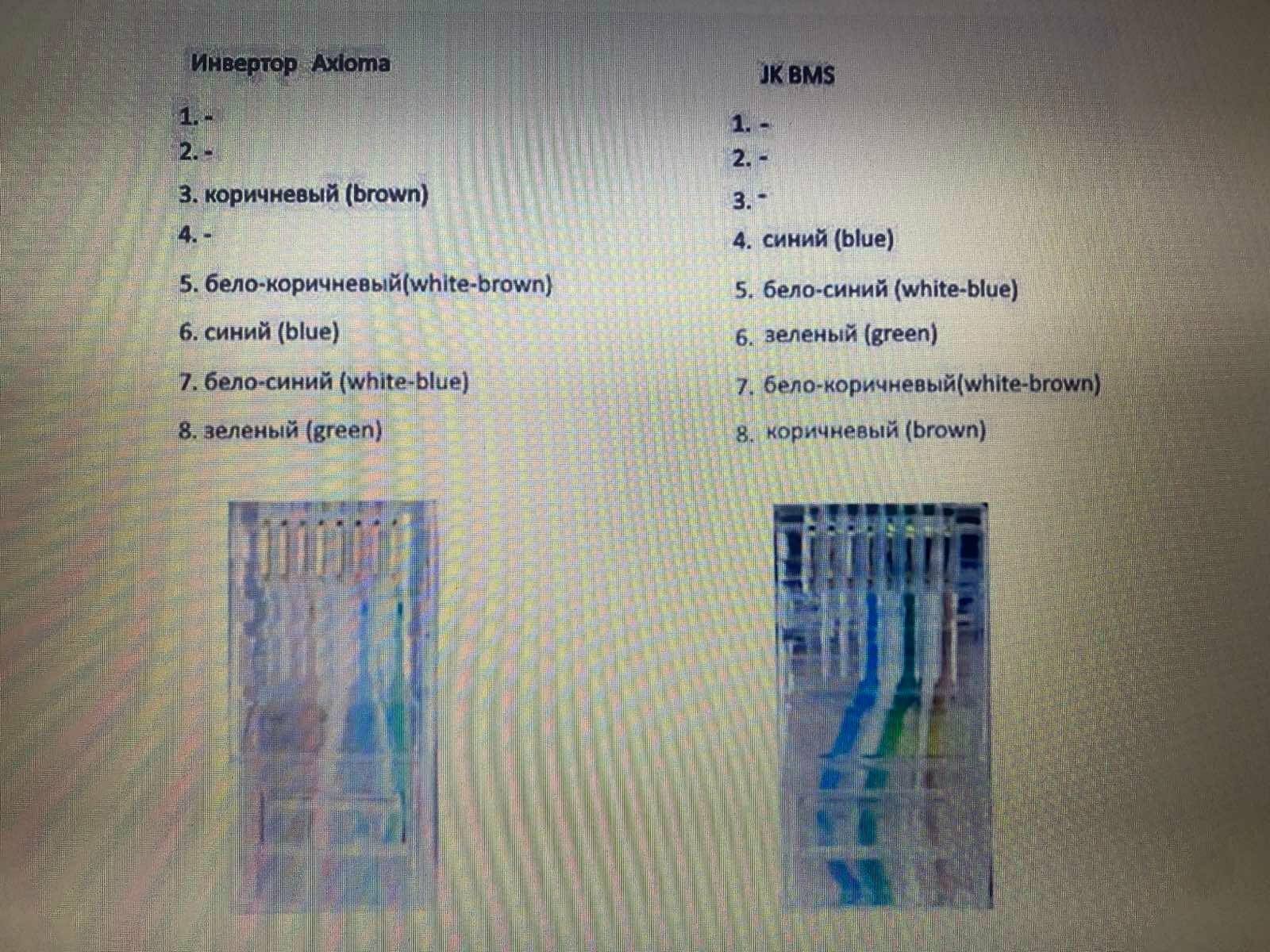

sanyas15 Опубліковано: 30 березня Поділитись Опубліковано: 30 березня 1 комплект - Deye -8Kw та Felicity FLA48300 2 комплект - Axioma BFP-8000 та Aruna AN-LPB-N-48100 В першому комплекті немає змоги вибрати ніякі протоколи в акумуляторі, комплектний кабель ні з інвертора, ні з батареї не підходить, то ж зв'язок відсутній. БМС акумулятора просить підключитися до вай-фай, якого немає в приміщенні (інтернету там не буде), а по блютуз відмовляється - все одно шукає вай-фай. В другому комплекті інвертор підключається до інверторної БМС (в мене так працює), але з Аруною дружити не хоче, протоколи вибирав, кабелі міняв. ШІ говорить, що в 70 відсотках мої намагання марні: протоколи вибирати можна, але вони там "чисто китайські" та працювати коректно не будуть... Може в кого є практичний досвід підключення таких комплектів? Або є якісь думки щодо поєднання їх між собою? Посилання на коментар Поділитися на інших сайтах More sharing options...
yur43 Опубліковано: 30 березня Поділитись Опубліковано: 30 березня 2 години тому, sanyas15 сказав: Або є якісь думки щодо поєднання їх між собою? часто заважають дроти RS485 в кабелі CAN, обрізав лишнє і починало працювати Посилання на коментар Поділитися на інших сайтах More sharing options...
sanyas15 Опубліковано: 30 березня Автор Поділитись Опубліковано: 30 березня 27 хвилин тому, yur43 сказав: обрізав лишнє і починало працювати Для цього потрібно знати, які саме залишити... Посилання на коментар Поділитися на інших сайтах More sharing options...
yur43 Опубліковано: 30 березня Поділитись Опубліковано: 30 березня 57 хвилин тому, sanyas15 сказав: Для цього потрібно знати, які саме залишити... CAN-L і CAN-H Посилання на коментар Поділитися на інших сайтах More sharing options...
sanyas15 Опубліковано: 30 березня Автор Поділитись Опубліковано: 30 березня 1 годину тому, yur43 сказав: CAN-L і CAN-H Можете підказати, на яких контактах БМС ці рівні? Посилання на коментар Поділитися на інших сайтах More sharing options...
МакДо Опубліковано: 30 березня Поділитись Опубліковано: 30 березня 1 хвилину тому, sanyas15 сказав: на яких контактах БМС ці рівні? 4, 5 Посилання на коментар Поділитися на інших сайтах More sharing options...
