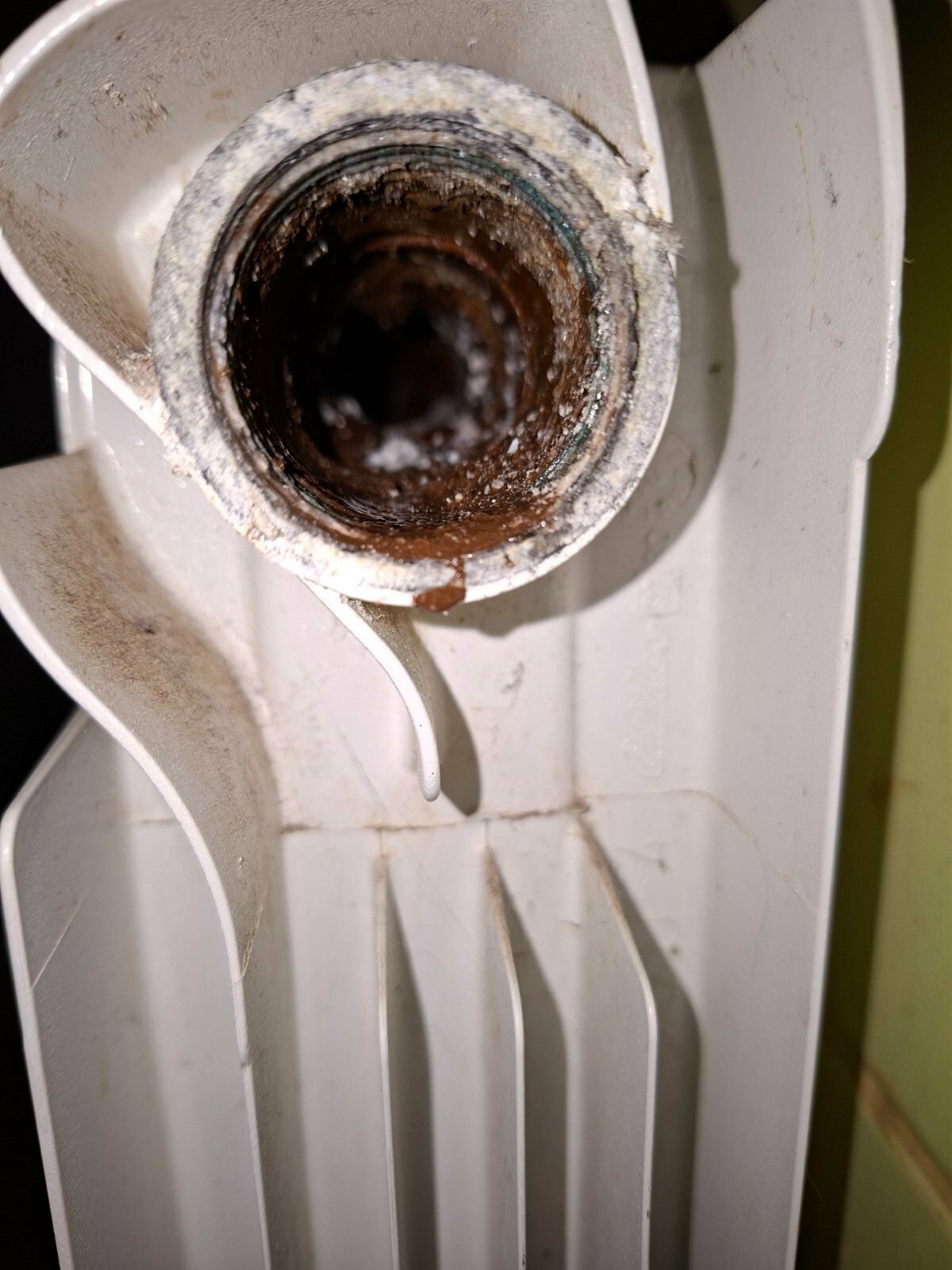

Pepko Опубліковано: 19 квітня Поділитись Опубліковано: 19 квітня (змінено) Шалом хлопці та дівчата)!!! Хто в темі по опаленню у приватному будинку, стоїть у грубі саморобний котел десь літрів на 40 і ''самотечна'' двохтрубна модель (подача/обратка труби два дюйми, до батареї труби 3/4), в системі ,десь близько до 200 літрів теплоносія, батареї тільки літом можна повністю прогріти, тому хочу врізати примусову циркуляцію теплоносія. Звідси випливає питання яку марку циркуляційного насоса туди втулити? Довжина труб обратка/подача десь до 30 метрів кожного контура. Заздалегідь вдячний за інфу. Змінено 19 квітня користувачем Pepko Посилання на коментар Поділитися на інших сайтах More sharing options...

Pepko Опубліковано: 21 квітня Автор Поділитись Опубліковано: 21 квітня 13 годин тому, Сергей 31 сказав: ............. Там чугунні батареї стоять, промивалися не раз, залита незамерзайка Посилання на коментар Поділитися на інших сайтах More sharing options...

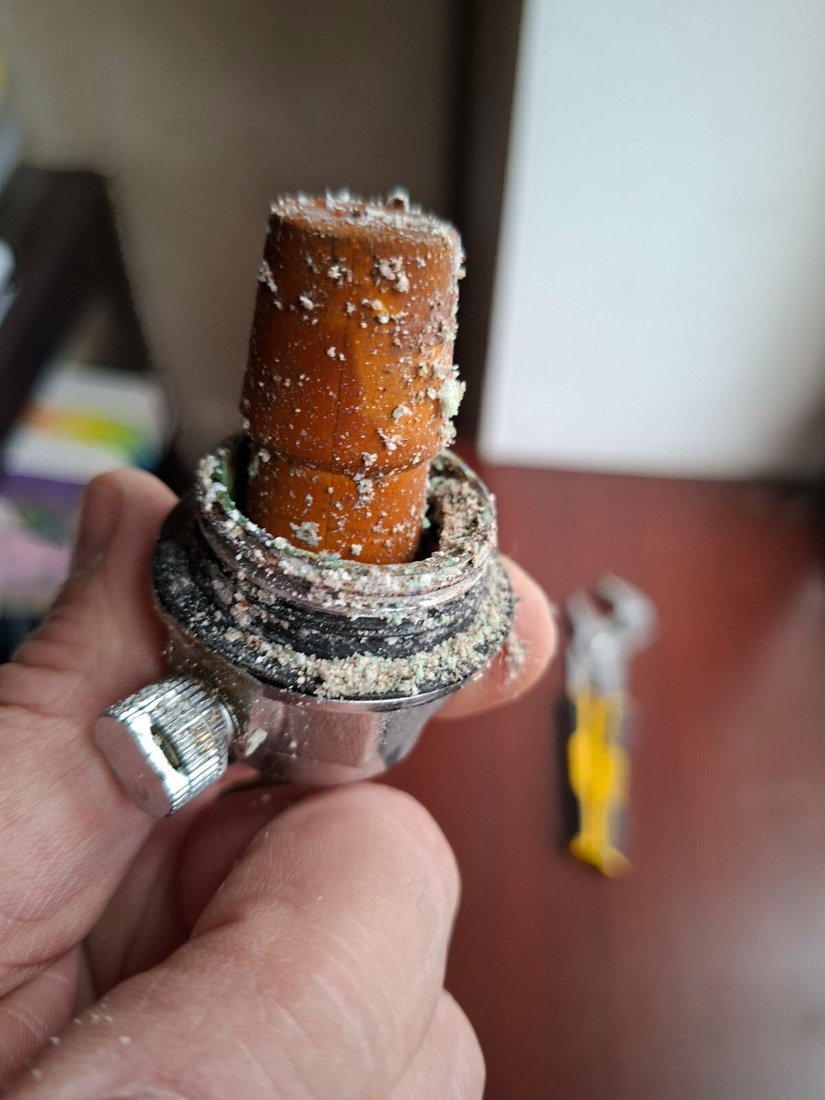

Pepko Опубліковано: 21 квітня Автор Поділитись Опубліковано: 21 квітня (змінено) 28 хвилин тому, DimaF сказав: Цена насоса от 600 гривен, кто вам мешает попробовать?? Насос це пиль придорожна а остальне трохи денег і часу забере, остання батарея що 3/4 вхід/вихід напряму в батарею прогрівається сама перша там немає кранів, от и мучают меня сомнения может все таки краньі совдеповские заменить? Змінено 21 квітня користувачем Pepko Посилання на коментар Поділитися на інших сайтах More sharing options...
