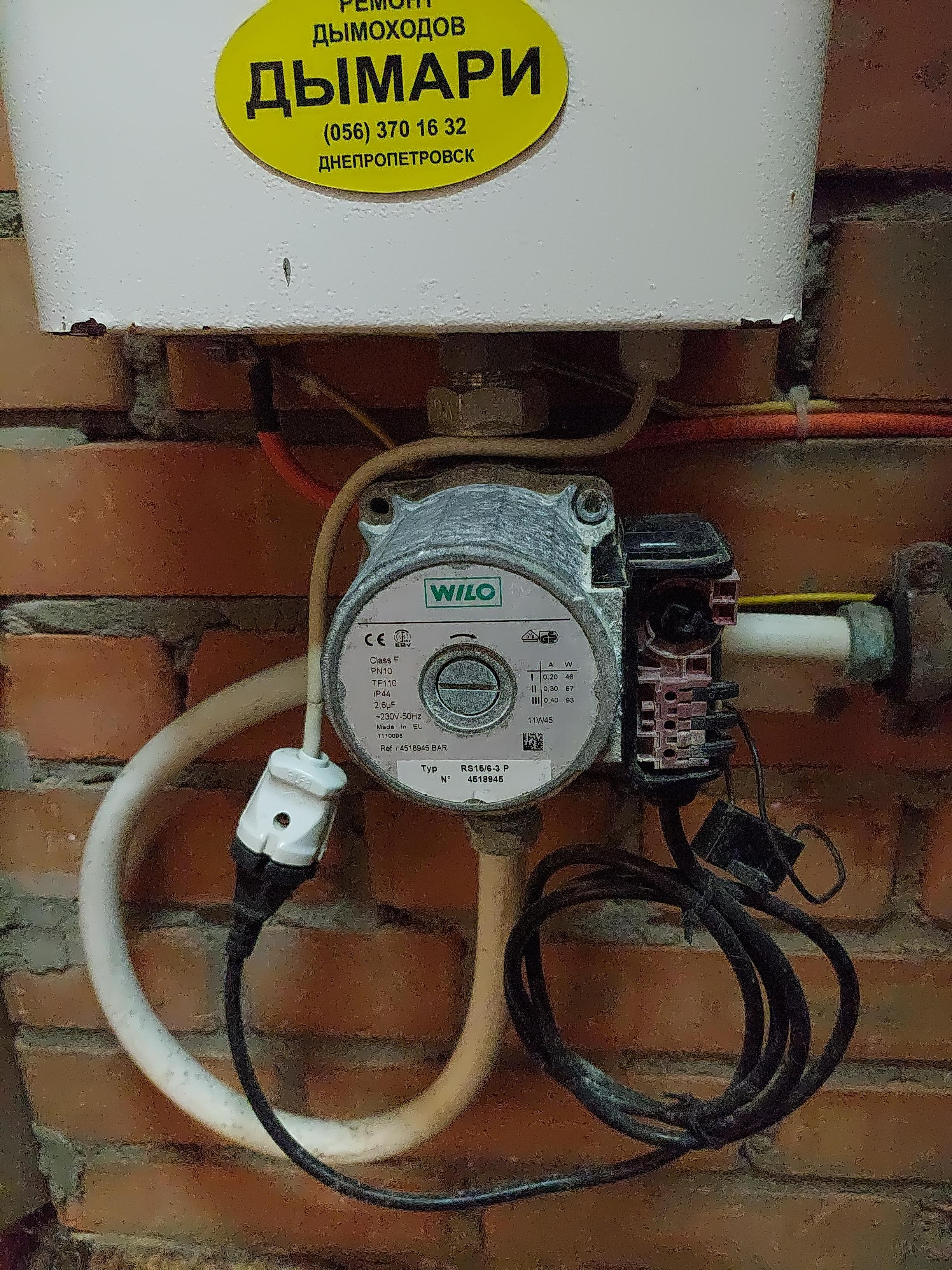

90BCO Опубліковано: 28 квітня Поділитись Опубліковано: 28 квітня В 21.04.2026 в 09:13, Pepko сказал: Хотілось все таки почути у відповідь, що я юзаю такий то насос і n-років горя не знаю..? Насіс Wilo, юзаю 15ть років, горя не знаю, бля буду Богом клянусь! Посилання на коментар Поділитися на інших сайтах More sharing options...

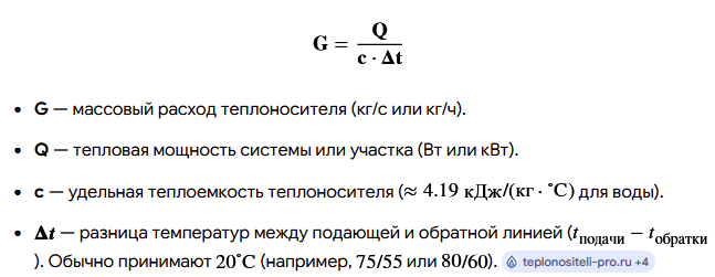

SAN67 Опубліковано: 28 квітня Поділитись Опубліковано: 28 квітня В 19.04.2026 в 19:49, Pepko сказал: Звідси випливає питання яку марку циркуляційного насоса туди втулити? Средненький китай. У Вас не не та СО, чтобы устанавливать "фирму", имхо. В 21.04.2026 в 08:49, Pepko сказал: совдеповские краньі, поменяю сначала их на шаровьіе, Разумно, но желательно на обрате краны не устанавливать. СО нужно будет промыть. В 21.04.2026 в 08:49, Pepko сказал: С котла до последней батареи два дюйма Не самоё разумное решение, а "ускоритель", так и вообще глупость. В 21.04.2026 в 15:53, Pepko сказал: Спроектовано вроді би і не погано Так только кажется. В 21.04.2026 в 08:51, Pepko сказал: залита незамерзайка Эффективность СО значительно снизилась. Рабочие параметры насоса нужно увеличить на 20%. При выборе ЦН нужно учитывать гидравлическое сопротивление и расход теплоносителя в СО. Для этого нужно определиться с мощностью СО ( Qсекции * количество секций + Qметра трубы * L метров трубы). Метр трубы 2" примите равным примерно 100 Вт для воды. Формула расчёта расхода теплоносителя ( вода) Напор ЦН - 2 м. Посилання на коментар Поділитися на інших сайтах More sharing options...
Pepko Опубліковано: 28 квітня Автор Поділитись Опубліковано: 28 квітня 5 годин тому, 90BCO сказав: Насіс Wilo, юзаю 15ть років, горя не знаю, бля буду Богом клянусь! Де робить, яка СО, чугунні батареї, стальних труби і залізний котел? Посилання на коментар Поділитися на інших сайтах More sharing options...

Pepko Опубліковано: 28 квітня Автор Поділитись Опубліковано: 28 квітня (змінено) 1 година тому, SAN67 сказав: Средненький китай. У Вас не не та СО, чтобы устанавливать "фирму", имхо. Разумно, но желательно на обрате краны не устанавливать. СО нужно будет промыть. Не самоё разумное решение, а "ускоритель", так и вообще глупость. Так только кажется. Эффективность СО значительно снизилась. Рабочие параметры насоса нужно увеличить на 20%. При выборе ЦН нужно учитывать гидравлическое сопротивление и расход теплоносителя в СО. Для этого нужно определиться с мощностью СО ( Qсекции * количество секций + Qметра трубы * L метров трубы). Метр трубы 2" примите равным примерно 100 Вт для воды. Формула расчёта расхода теплоносителя ( вода) Напор ЦН - 2 м. Можно много считать, но нужно знать/посчитать производительность насоса для СО? P.S. Да і міняти переробляти, я багато не буду, поміняю крани, не допоможе поставлю насос і на цьому всі поліпшення закінчуються. Змінено 28 квітня користувачем Pepko Посилання на коментар Поділитися на інших сайтах More sharing options...
SAN67 Опубліковано: 29 квітня Поділитись Опубліковано: 29 квітня 10 часов назад, Pepko сказал: Аргументируй аргументом, мил человек??! Для этого нужно объяснить Вам, что такое система отопления, а т.к. 10 часов назад, Pepko сказал: міняти переробляти, я багато не буду это не имеет смысла. Если хотите немного разобраться, то ответьте, себе самому, на вопросы: " кто ускоряет, кого ускоряет, где ускоряет, как ускоряет, куда укоряет, зачем ускоряет да и укоряет ли вообще?" 10 часов назад, Pepko сказал: нужно знать/ ̶п̶о̶с̶ч̶и̶т̶а̶т̶ь̶ производительность насоса для СО? Рабочие параметры ЦН указывает производитель в паспорте изделия. Посилання на коментар Поділитися на інших сайтах More sharing options...
