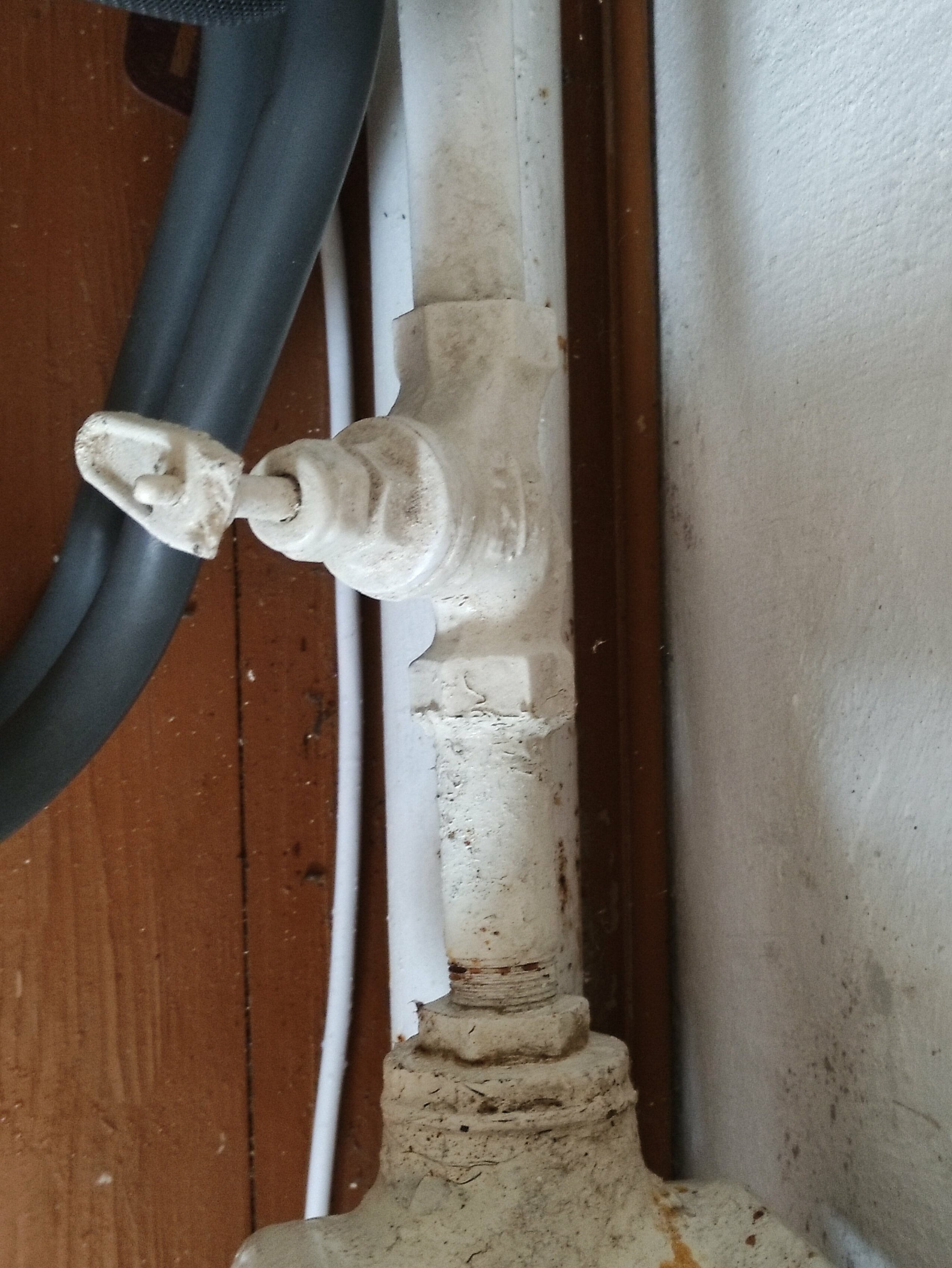

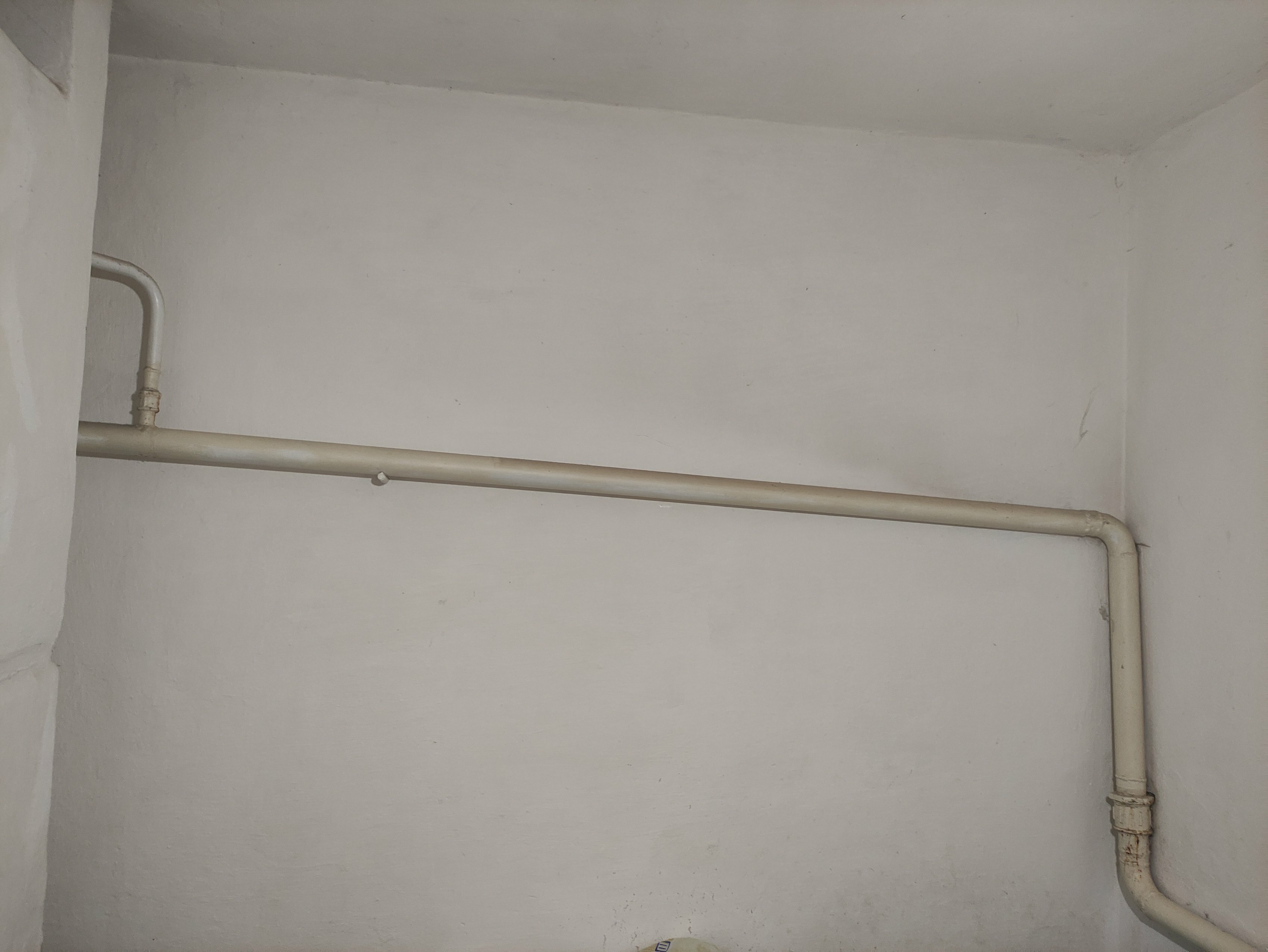

vbb Опубліковано: 21 квітня Поділитись Опубліковано: 21 квітня 10 хвилин тому, Pepko сказав: Насос це пиль придорожна а остальне трохи денег і часу забере, остання батарея що 3/4 вхід/вихід напряму в батарею прогрівається сама перша там немає кранів, от и мучают меня сомнения может все таки краньі совдеповские заменить? та хоч фото тих кранів покажіть.. ота остання батарея в вас працює як байпас, тому на інших протоку нема. промийте систему, поставте на останню батрею балансувальний кран, вріжте насос і буде вам щастя 1 Посилання на коментар Поділитися на інших сайтах More sharing options...
Pepko Опубліковано: 21 квітня Автор Поділитись Опубліковано: 21 квітня (змінено) 14 хвилин тому, vbb сказав: та хоч фото тих кранів покажіть.. ота остання батарея в вас працює як байпас, тому на інших протоку нема. промийте систему, поставте на останню батрею балансувальний кран, вріжте насос і буде вам щастя Професор, що робив навпаки перші крани прикручував трохи, крани совдепівські 3/4 дюйма, стоять на виході батареї на вході 3/4 дюйма без кранів Змінено 21 квітня користувачем Pepko Посилання на коментар Поділитися на інших сайтах More sharing options...
DimaF Опубліковано: 21 квітня Поділитись Опубліковано: 21 квітня 6 минут назад, Pepko сказал: крани совдепівські 3/4 дюйма Вони хоч крутятся? Посилання на коментар Поділитися на інших сайтах More sharing options...
Pepko Опубліковано: 21 квітня Автор Поділитись Опубліковано: 21 квітня 2 хвилини тому, DimaF сказав: Вони хоч крутятся? Як не дивно, таки да, цей точно крутиться притому доволі легко. Посилання на коментар Поділитися на інших сайтах More sharing options...
DimaF Опубліковано: 21 квітня Поділитись Опубліковано: 21 квітня 4 минуты назад, Pepko сказал: Як не дивно, таки да, цей точно крутиться притому доволі легко. А інши?) То може вам спочатку треба зробити ревизию системи!? Посилання на коментар Поділитися на інших сайтах More sharing options...
Pepko Опубліковано: 21 квітня Автор Поділитись Опубліковано: 21 квітня 4 хвилини тому, DimaF сказав: А інши?) То може вам спочатку треба зробити ревизию системи!? Я, так думаю що і інші крутяться, але крутяться і пропускна ''способность'' крана, це як говорять Одесі дві великі різниці... Посилання на коментар Поділитися на інших сайтах More sharing options...
DimaF Опубліковано: 21 квітня Поділитись Опубліковано: 21 квітня 6 минут назад, Pepko сказал: Я, так думаю що і інші крутяться, але крутяться і пропускна ''способность'' крана, це як говорять Одесі дві великі різниці... Отож, може не в насосі справа. У мене у батьків, була гравитационна система, там жодних кранів не було, хіба що біля самого котла, вже не пам"ятаю просто. Але потім доставили ЦН. Посилання на коментар Поділитися на інших сайтах More sharing options...
Pepko Опубліковано: 21 квітня Автор Поділитись Опубліковано: 21 квітня 7 хвилин тому, DimaF сказав: Отож, може не в насосі справа. У мене у батьків, була гравитационна система, там жодних кранів не було, хіба що біля самого котла, вже не пам"ятаю просто. Але потім доставили ЦН. Я, вже так сказать опреділився, з початку крани, тим паче вони вже куплені, якщо не запрацює тоді насос ну і промивка до заміни кранів і після для чистоти експеременту 1 Посилання на коментар Поділитися на інших сайтах More sharing options...

Pepko Опубліковано: 21 квітня Автор Поділитись Опубліковано: 21 квітня 1 хвилину тому, vbb сказав: без насосу якщо не забезбечете перепади висот то воно допуття працювати не буде. насос додасть +40-60% ефестивності у вашому розкладі. З перепадами висот запарка, ні туди ні сюди , а от об'єм води зменшити, тобто замість чугунних поставити тіпа виробництва з-да більшовик це вплине реально хоть і на кишеню навантаження трохи буде десь 600 грн/секція Посилання на коментар Поділитися на інших сайтах More sharing options...
Pepko Опубліковано: 21 квітня Автор Поділитись Опубліковано: 21 квітня (змінено) І ускорітель є під наклонои Змінено 21 квітня користувачем Pepko Посилання на коментар Поділитися на інших сайтах More sharing options...
vbb Опубліковано: 21 квітня Поділитись Опубліковано: 21 квітня 8 хвилин тому, Pepko сказав: З перепадами висот запарка, ні туди ні сюди , а от об'єм води зменшити, тобто замість чугунних поставити тіпа виробництва з-да більшовик це вплине реально хоть і на кишеню навантаження трохи буде десь 600 грн/секція це помилковий напрямок. по-перше якщо чугунні не засраті то вони мають набагато менший опір по-друге гравітаційка якраз працює на об'ему і зменшенням ви її загоните ще в гірший стан. зміріться і поставте насос. Посилання на коментар Поділитися на інших сайтах More sharing options...
Pepko Опубліковано: 21 квітня Автор Поділитись Опубліковано: 21 квітня 1 хвилину тому, vbb сказав: це помилковий напрямок. по-перше якщо чугунні не засраті то вони мають набагато менший опір по-друге гравітаційка якраз працює на об'ему і зменшенням ви її загоните ще в гірший стан. зміріться і поставте насос. Мабуть після кранів, він перший на черзі, але 200 літрів теплоносія гріти теж не хочеться? Посилання на коментар Поділитися на інших сайтах More sharing options...
vbb Опубліковано: 21 квітня Поділитись Опубліковано: 21 квітня 1 хвилину тому, Pepko сказав: Мабуть після кранів, він перший на черзі, але 200 літрів теплоносія гріти теж не хочеться? якщо будинок утеплений та система не виходить за контур то однаково те все тепло буде вас гріти якщо вже так хочеться грошей віддати то переробіть вже всю систему - поміняйте труби, радіатори - однаково насос ставити - метал здайте Посилання на коментар Поділитися на інших сайтах More sharing options...
Pepko Опубліковано: 21 квітня Автор Поділитись Опубліковано: 21 квітня 51 хвилину тому, vbb сказав: якщо будинок утеплений та система не виходить за контур то однаково те все тепло буде вас гріти якщо вже так хочеться грошей віддати то переробіть вже всю систему - поміняйте труби, радіатори - однаково насос ставити - метал здайте Це не наші методи, та й який сенс переробляти під час війни? Посилання на коментар Поділитися на інших сайтах More sharing options...

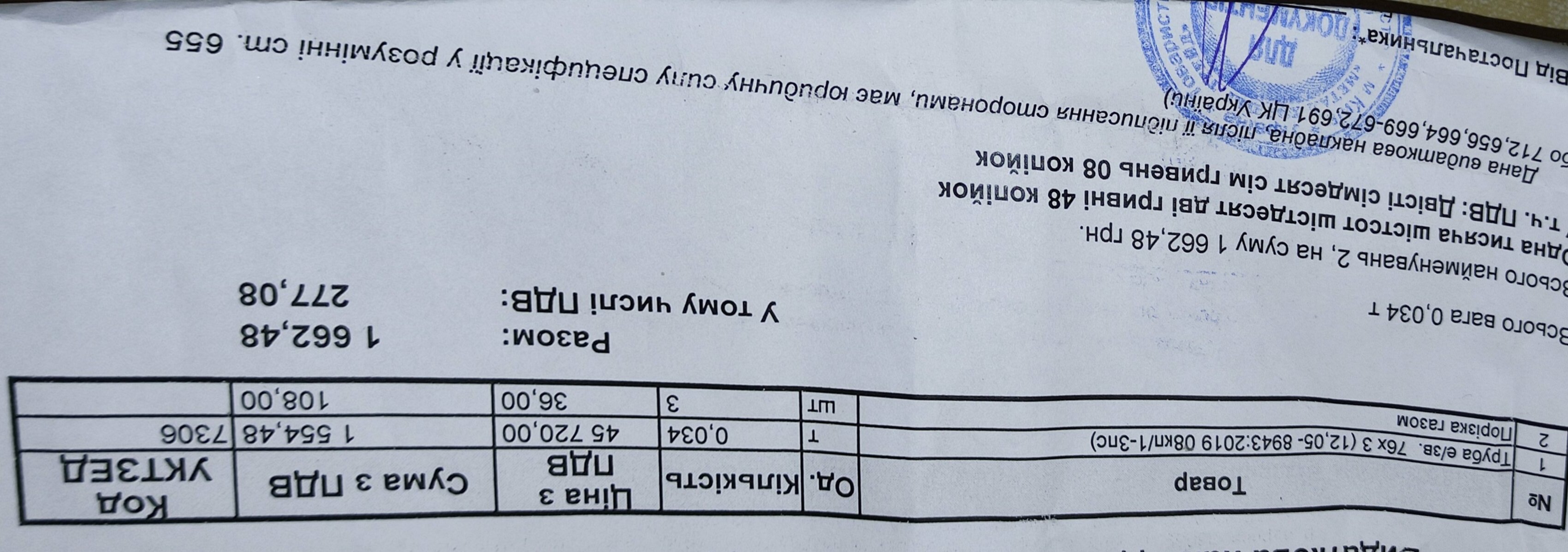

Pepko Опубліковано: 21 квітня Автор Поділитись Опубліковано: 21 квітня (змінено) Ось ціна/сума 6 метрів труби 76*3м.м. на 20.04.2026р. а за метал зданий можуть дати ще менше грошей чим коштує ця труба Змінено 21 квітня користувачем Pepko Посилання на коментар Поділитися на інших сайтах More sharing options...

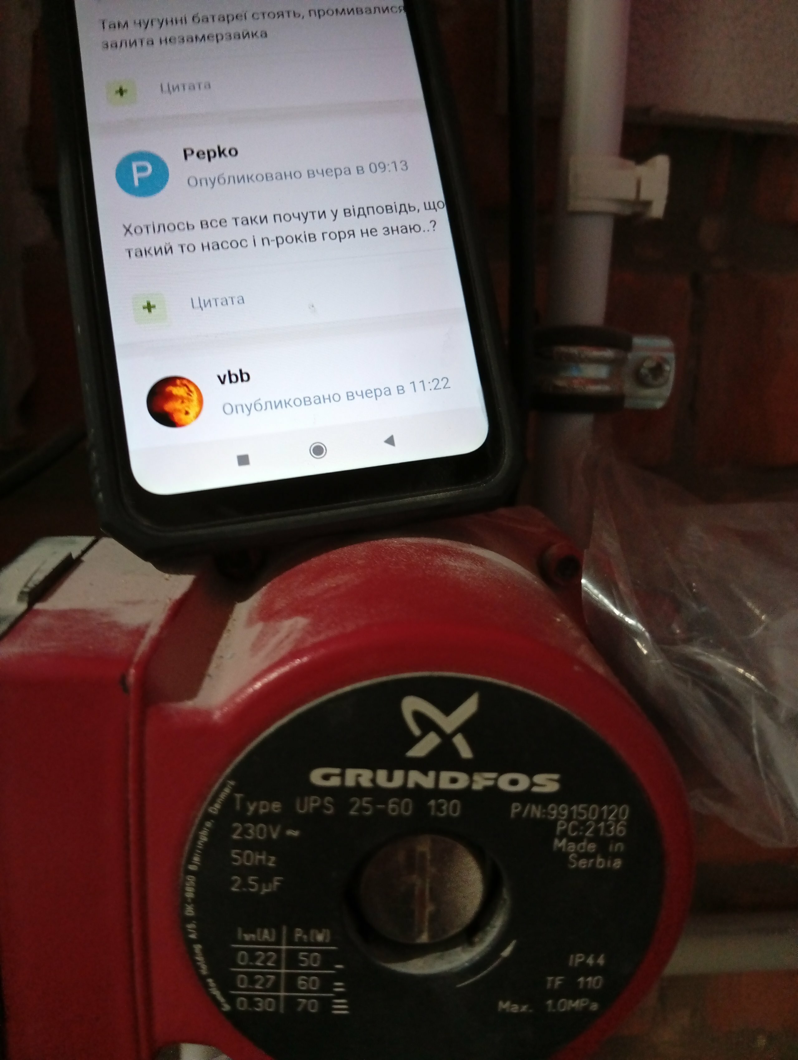

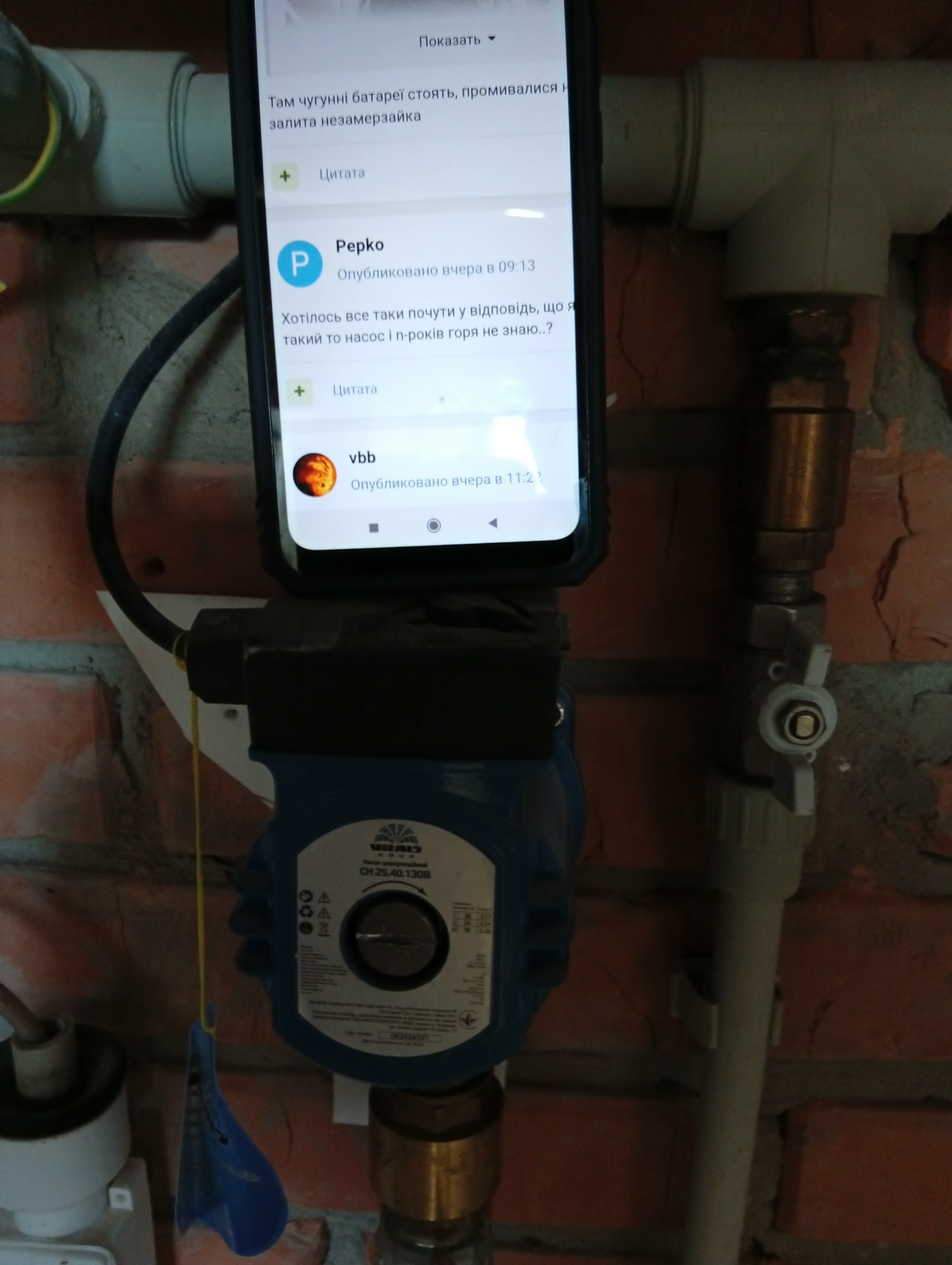

Дорофеев Сергей Опубліковано: 22 квітня Поділитись Опубліковано: 22 квітня В 21.04.2026 в 09:13, Pepko сказал: Хотілось все таки почути у відповідь, що я юзаю такий то насос і n-років горя не знаю..? "- Вот вы коррупционер. А если люди узнают? - Ну, вы узнали. И что дальше?" Грюнфос китайский - отработал 4 года. Виталс (это вообще, мегабренд) китайский отработал 2 года. Грюнфос на отоплении. Летом работает в "летнем режиме". По таймеру каждое воскресенье включается на 3 минуты. Посилання на коментар Поділитися на інших сайтах More sharing options...
Pepko Опубліковано: 22 квітня Автор Поділитись Опубліковано: 22 квітня (змінено) 4 години тому, Дорофеев Сергей сказав: "- Вот вы коррупционер. А если люди узнают? - Ну, вы узнали. И что дальше?" Грюнфос китайский - отработал 4 года. Виталс (это вообще, мегабренд) китайский отработал 2 года. Грюнфос на отоплении. Летом работает в "летнем режиме". По таймеру каждое воскресенье включается на 3 минуты. Трохи уточню, мені треба поки, що на такі періоди вся ця кухня: Весна кінець березня- квітень;; Осінь кінець вересня-жовтень. Тому б хотілося почути, про те що було б найменш гіморойним, без промивки насосів цих, чистки роторів і обслуговування тищу раз на рік. Просто рабочая лошадка без наворотів, умного дома і прочих прелестей. Змінено 22 квітня користувачем Pepko Посилання на коментар Поділитися на інших сайтах More sharing options...
Дорофеев Сергей Опубліковано: 23 квітня Поділитись Опубліковано: 23 квітня 23 часа назад, Pepko сказал: Просто рабочая лошадка без наворотів, умного дома і прочих прелестей. Тут уже и я пас. Дальше без меня. Ну куда еще проще? Все сантехники знают. Проще уже быть не может. Сообщу вам, у Виталс даже провод и вилка в комплекте идет. Даже подключать не надо. 😊проще только на Али продаются насосы для перекачки жидкости. Это крыльчатка в корпусе, без двигателя. При необходимости вы в патрон дрели зажимаете вал насоса и качаете сколько надо. 1 Посилання на коментар Поділитися на інших сайтах More sharing options...
Pepko Опубліковано: 24 квітня Автор Поділитись Опубліковано: 24 квітня (змінено) 10 годин тому, Дорофеев Сергей сказав: Тут уже и я пас. Дальше без меня. Ну куда еще проще? Все сантехники знают. Проще уже быть не может. Сообщу вам, у Виталс даже провод и вилка в комплекте идет. Даже подключать не надо. 😊проще только на Али продаются насосы для перекачки жидкости. Это крыльчатка в корпусе, без двигателя. При необходимости вы в патрон дрели зажимаете вал насоса и качаете сколько надо. Як казав один малий: клиса це не те, що миша, а те з якої дим йде.., віталс, зайдіть на сайт оф. і він робить/продає/чи клеїть свої бірки від кос до мінімойок. Я, вас понял что дело ясное, что дело темное с насосами, пойду гляну в Епик, поспрашиваю там у продаванов и потом определюсь с покупкою. Всем прийнявшим посильное участие в обсуждении, налил у карму по 150 гр. Змінено 24 квітня користувачем Pepko Посилання на коментар Поділитися на інших сайтах More sharing options...
Pepko Опубліковано: 24 квітня Автор Поділитись Опубліковано: 24 квітня (змінено) 4 хвилини тому, Pepko сказав: Купляти буду в неті, скоріш за все це буде оптіма китайська, рядом база і ціни нормуль Змінено 24 квітня користувачем Pepko 1 Посилання на коментар Поділитися на інших сайтах More sharing options...
yoojin Опубліковано: 24 квітня Поділитись Опубліковано: 24 квітня Grundfos basic вдома на теплій підлозі 13 років вже працює. У клієнта DAB працював 10 років на завантаження бойлера, взагалі не вимикався з мережі, цілодобово Посилання на коментар Поділитися на інших сайтах More sharing options...
Pepko Опубліковано: 24 квітня Автор Поділитись Опубліковано: 24 квітня 2 години тому, yoojin сказав: Grundfos basic вдома на теплій підлозі 13 років вже працює. У клієнта DAB працював 10 років на завантаження бойлера, взагалі не вимикався з мережі, цілодобово На бойлер і не тільки у мене чудово справляється, насосна станція а в сінях/кухні і у ванній кімнаті теплі електро поли, то там ніякий насос не потрібно чи ви про водяні? Як на мене то це трохи не в ту степь??? Посилання на коментар Поділитися на інших сайтах More sharing options...
DimaF Опубліковано: 25 квітня Поділитись Опубліковано: 25 квітня 7 часов назад, Pepko сказал: про водяні? Як на мене то це трохи не в ту степь Конечно водяные, и там сопротивление побольше, чем в вашей самотечной системе. У меня грундфос в ТП уже 8 лет работает. 1 Посилання на коментар Поділитися на інших сайтах More sharing options...
