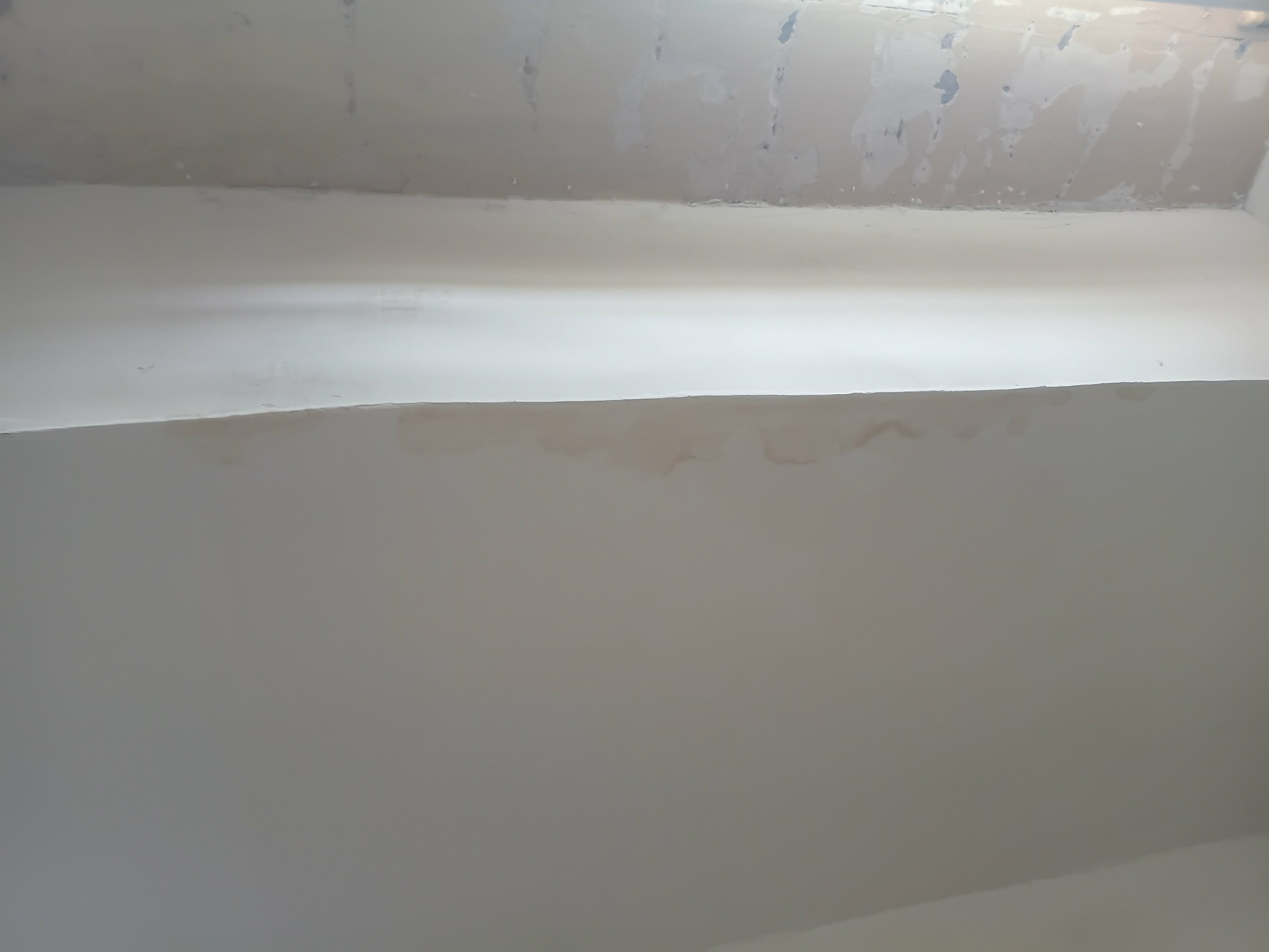

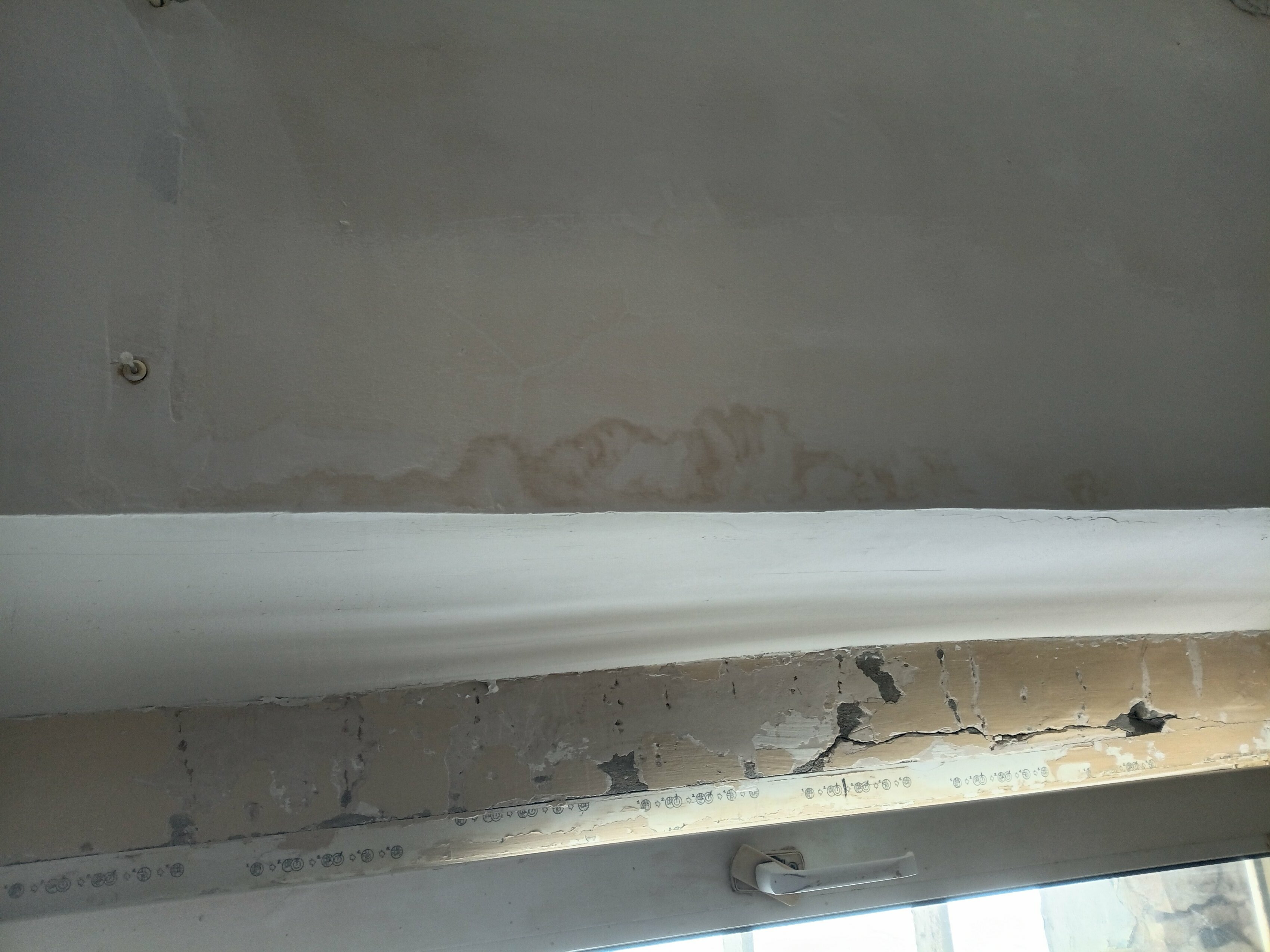

Рифаат Шрайф Опубліковано: 1 травня Поділитись Опубліковано: 1 травня Появились жёлтые пятна, поверхность оштукатуренная и покрашена водоэмульсионной краской. Что это и как с этим бороться? Посилання на коментар Поділитися на інших сайтах More sharing options...
Propeller Опубліковано: 1 травня Поділитись Опубліковано: 1 травня (змінено) Это разводы от протечек воды. Фото у вас ни о чем. Непонятно позиционирование. Это верх, бок, низ? Чего верх, бак, низ? Обычно такая хрень бывает на потолке или на верху стены в месте примыкания к потолку. Змінено 1 травня користувачем Propeller 2 Посилання на коментар Поділитися на інших сайтах More sharing options...
Рифаат Шрайф Опубліковано: 1 травня Автор Поділитись Опубліковано: 1 травня 1 час назад, Propeller сказал: Это разводы от протечек воды. Фото у вас ни о чем. Непонятно позиционирование. Это верх, бок, низ? Чего верх, бак, низ? Обычно такая хрень бывает на потолке или на верху стены в месте примыкания к потолку. Это фото 2 откоса окна, справа и с лева. Есть такое же на потолке в одном месте. Что с этим делать? Сбивать это место и заново штукатурить? Или? Посилання на коментар Поділитися на інших сайтах More sharing options...
Propeller Опубліковано: 1 травня Поділитись Опубліковано: 1 травня 1 час назад, Рифаат Шрайф сказал: Это фото 2 откоса окна, справа и с лева. Есть такое же на потолке в одном месте. Что с этим делать? Сбивать это место и заново штукатурить? Или? 1. Надеяться, что больше не повториться, если не начать обследование откуда могла затечь вода атмосферная (дождь, тающий снег) или вода из воздуха (конденсат). 2. Счистить механически краску. Без фанатизма. 3. Нанести блокирующий грунт (типа uvas.kiev.ua/products/gruntovka-blokuyucha-plyami-sherwin-williams-extreme-block-waterbased-stain-blocking-primer?srsltid=AfmBOoqNR800BW4Gg0e4i-wG848LIhUzGkldK9S1DNaPnnjYTV-BciS-) 4. Опять покрасить. Посилання на коментар Поділитися на інших сайтах More sharing options...
