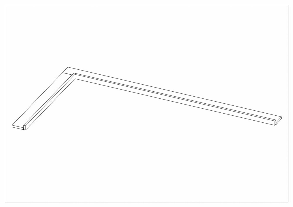

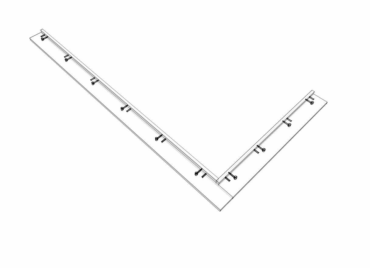

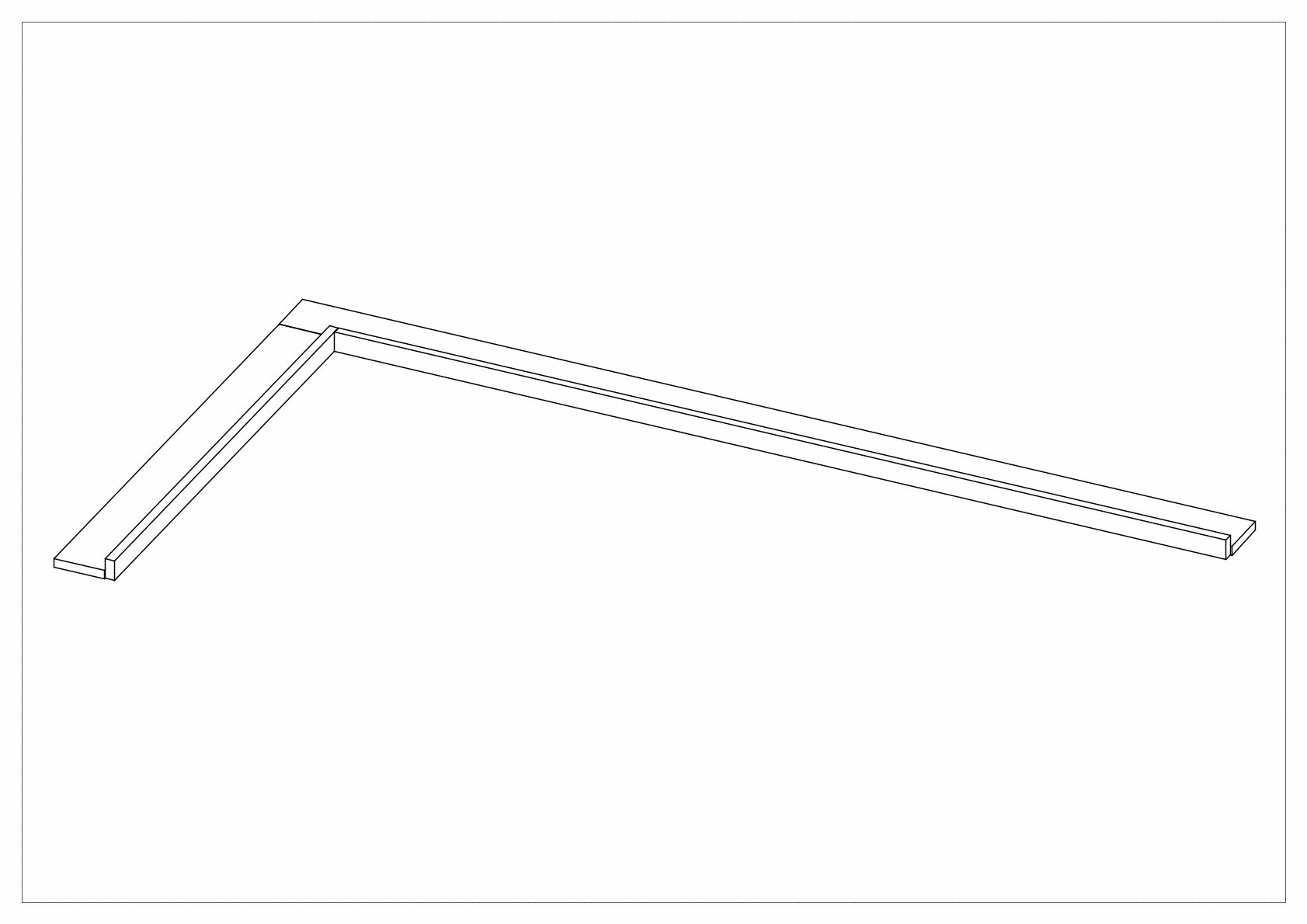

ShpakUA Опубліковано: 17 травня Поділитись Опубліковано: 17 травня (змінено) Г-подібна конструкція, фасадна доборна планка і монтажна планка з корпусного матеріалу, з'єднані між собою на мініфіс + шкант, до корпусу кріпиться через кришку верхніх тумб на саморізи Прихований текст Прихований текст Змінено 17 травня користувачем ShpakUA 1 Посилання на коментар Поділитися на інших сайтах More sharing options...

ShpakUA Опубліковано: 17 травня Поділитись Опубліковано: 17 травня ну, демонтаж - монтаж попередньовстановлено конструкції з моєї картинки для ослуговування простору над тумбою займе у мене до 5хв. недостатньо швидко?) чи в умову треба додати таке - швидкозйомний без інструменту?) Посилання на коментар Поділитися на інших сайтах More sharing options...
