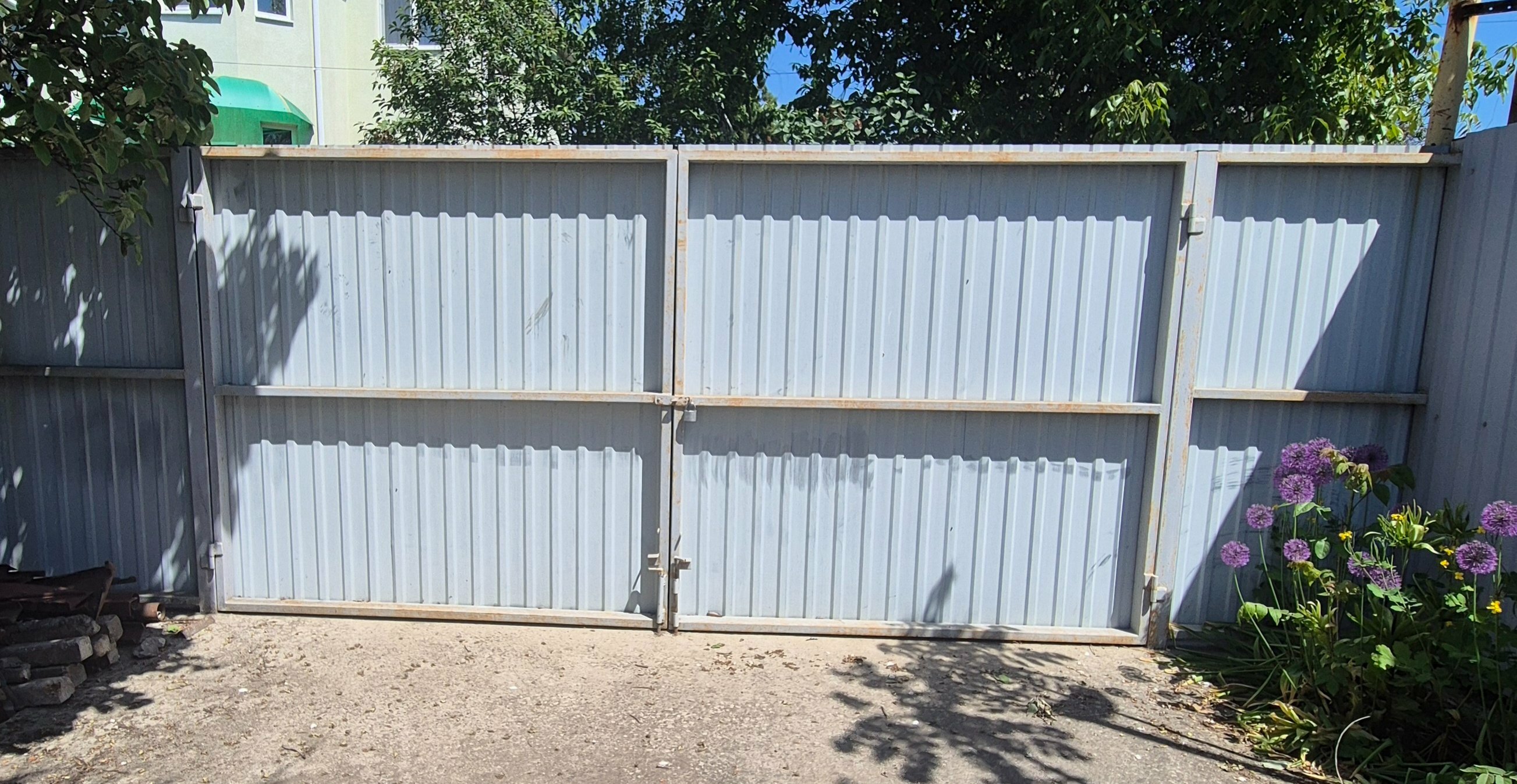

V.K.L Опубліковано: 26 травня Поділитись Опубліковано: 26 травня Две створки 2000х2000 профильная труба 80х30 и профнастил. Подскажите какую выбрать автоматику, может есть моменты и тонкости? Спойлер Посилання на коментар Поділитися на інших сайтах More sharing options...
Вратарь Опубліковано: 28 травня Поділитись Опубліковано: 28 травня Я бачу дві можливих проблеми - це малий зазор під воротами та між створками. Бажано зробити центральний упор для того, щоб в закритому стані ворота впирались в нього і фіксувались приводами в закритому стані. Лінійні привода будь-якого виробника стануть на ці ворота. Рекомендую розглянути Krono 2 Camе. Посилання на коментар Поділитися на інших сайтах More sharing options...
