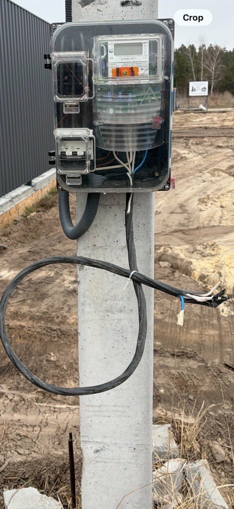

msyrotenko Опубліковано: 31 травня Поділитись Опубліковано: 31 травня (змінено) Добрий день, Є невеличкий промисловий об'єкт, який треба підключити до електрики. Біля ділянки стоїть вже стовп з лічильником і вхідним автоматом С100, 3 фази. Загальна довжина лінії від лічильника до щитка в будівлі 40м. - Як доцільніше прокладати дріт повітрям чи під землею? (На землі вже забетонована плита 15 см, але якщо в цьому є сенс, то можна зробити штробу і прокласти там) - Який дріт порадите взяти для підключення, щоб він відповідав цьому автомату? - Мідь чи алюміній, який перетин? - Чи підійде для цього СИП 4*50 чи може треба СИП 4*70 чи треба шось інше? Дякую Вам!!! Змінено 31 травня користувачем msyrotenko додав фото Посилання на коментар Поділитися на інших сайтах More sharing options...

msyrotenko Опубліковано: 31 травня Автор Поділитись Опубліковано: 31 травня (змінено) * не планується розширення і збільшення потужності не більшу. * додуткову потужність буде вкрай важко отримати * плануємо виключно із того шо маємо. А маємо автомат С100. Головне питання який дріт буде відповідати цьому автомату? Змінено 31 травня користувачем msyrotenko Посилання на коментар Поділитися на інших сайтах More sharing options...
Vladdi Опубліковано: 1 червня Поділитись Опубліковано: 1 червня СІП 4х70 буде працювати надійно і з суттєвим запасом. Технічно можливо застосувати і 4х50, теж в рамках допустимих, менших 5% втрат. Повітряна лінія на СІП досить довговічна, якщо правильно влаштувати підвіс, не перетягувати занадто, бо взимку можуть виникнути проблеми, але і не робити зайву петлю, бо буде вітром гойдати, теж недобре. Є розрахунки провисання, нескладні, погортайте Інет. 1 1 Посилання на коментар Поділитися на інших сайтах More sharing options...
