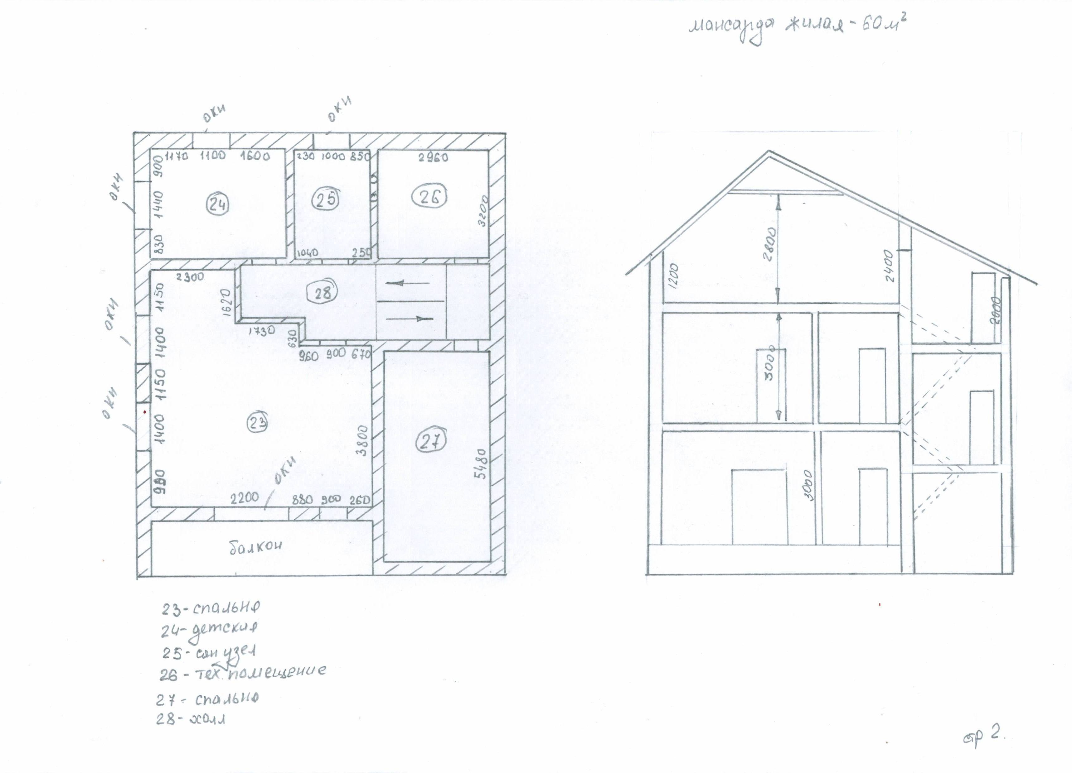

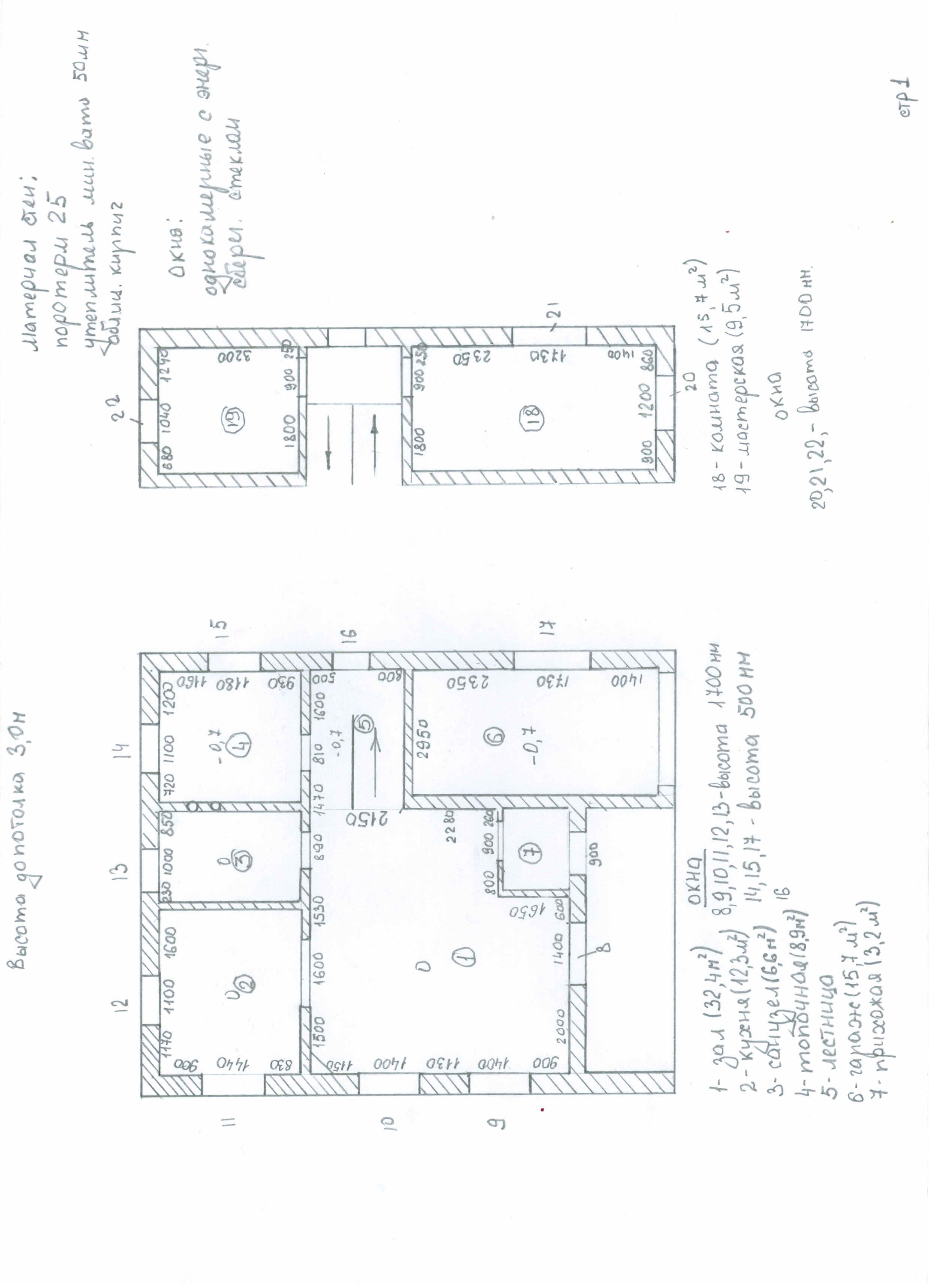

вот и перешел плавно к отоплению...
теплый пол(водяной) - 1,2,3,7 комнаты
батареи - керми или коррадо и можно хорошую Турцию.
труба - метталлопластик, разводка будет идти по полу.
бюджет-60 тысяч хахляцких марок

Просто мне тоже достаточно интересно увидеть красивое решение в 60К с работами при наличии трех десятков комнат и как следствие около 25 радиаторов....
Выкладывате предложения, не жадничайте.... Написать месагу типа "звоните - договоримся" ума много не надо.

:lol: по моим подсчетам 24 радиатора
тип 22
1400х500-1
1200х500-1
1000х500-2
900х500-1
800х500-5
700х500-1
тип 11
1500х500-1
1200х500-3
1000х500-3
800х500-5
600х500-1
и то не факт.

Чито-то мне подсказывает, что планку бюджету прийдется поднимать. Или мириться со многим.
а конкретней можно?
Конкретней - наврядли, но давайте пробежимся в общих чертах:
батареи (мин 20К), котел (10к.), смесительные узлы ТП (5к), труба ТП (5к), труба и арматура (10-12к).. и это еще без изоляции, отстенки, работы и проч мелочей, которых набегает на мучо евро...
Как следствие - либо надо увеличивать бюджет, либо мириться с материалами, могущими в него вписаться. Вобщем, классическая дилема между хотелкой и могелкой.
участок начинается с туалета .а строительство с проекта . и не надо гадать на кофейной гуще трубы столько радиаторы такие заказал проект вместе со спецификацией и ищи кто будит делать или колдуй сам если имеешь инструмент:beer:
