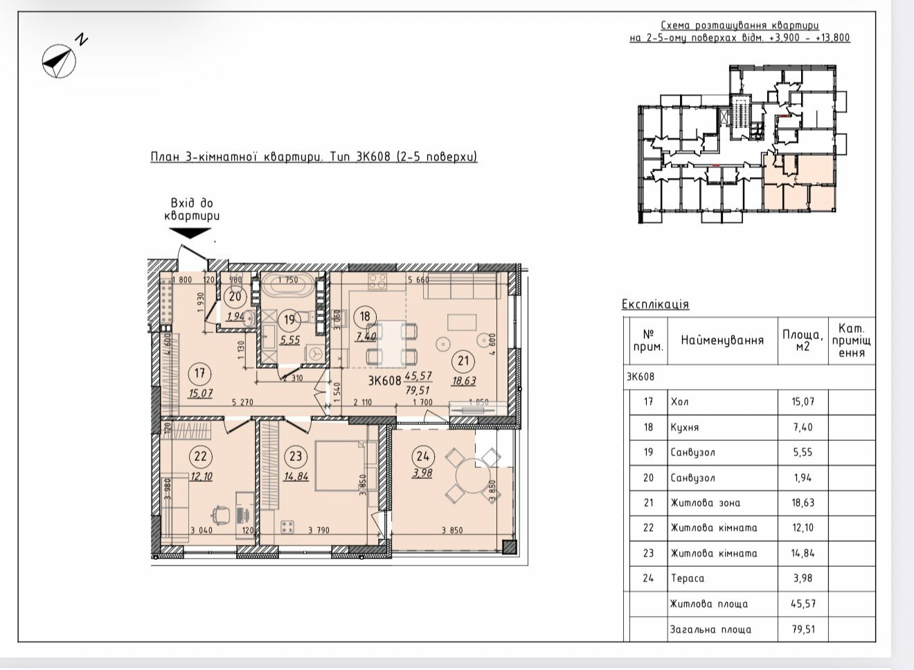

Светлана Павловская Опубліковано: 14 вересня Поділитись Опубліковано: 14 вересня Спільнота, доброго дня! Хотілося би почути зауваження, щодо проекту і планування квартири. Примірник від забудовника. Буду вдячна Посилання на коментар Поділитися на інших сайтах More sharing options...
vadimv Опубліковано: 14 вересня Поділитись Опубліковано: 14 вересня (змінено) 1 година тому, Светлана Павловская сказав: Примірник від забудовника. Буду вдячна Невірно вказано площу тераси (24) - повинно бути не 3,98, а 14,82 кв.м Змінено 14 вересня користувачем vadimv Посилання на коментар Поділитися на інших сайтах More sharing options...
Светлана Павловская Опубліковано: 14 вересня Автор Поділитись Опубліковано: 14 вересня 1 час назад, vadimv сказал: Невірно вказано площу тераси (24) - повинно бути не 3,98, а 14,82 кв.м Так, це навмисно, так як метрах був прораховані для оплати в коефіцієнті . Посилання на коментар Поділитися на інших сайтах More sharing options...
Светлана Павловская Опубліковано: 14 вересня Автор Поділитись Опубліковано: 14 вересня Не дуже задоволена проектом, особливо хол і коридор. Можливо хтось порадить, як зробити площу більш корисною Посилання на коментар Поділитися на інших сайтах More sharing options...
МакДо Опубліковано: 14 вересня Поділитись Опубліковано: 14 вересня 6 хвилин тому, Светлана Павловская сказав: Не дуже задоволена проектом, особливо хол і коридор. Можливо хтось порадить, як зробити площу більш корисною Перемістити вітальню напроти входу, щоб спальні були подалі? 1 Посилання на коментар Поділитися на інших сайтах More sharing options...
vadimv Опубліковано: 14 вересня Поділитись Опубліковано: 14 вересня (змінено) 9 хвилин тому, МакДо сказав: Перемістити вітальню напроти входу, щоб спальні були подалі? Шахти вентиляції, мокрі зони, комунікації (вода, каналізація)...вікна... Змінено 14 вересня користувачем vadimv 2 Посилання на коментар Поділитися на інших сайтах More sharing options...
