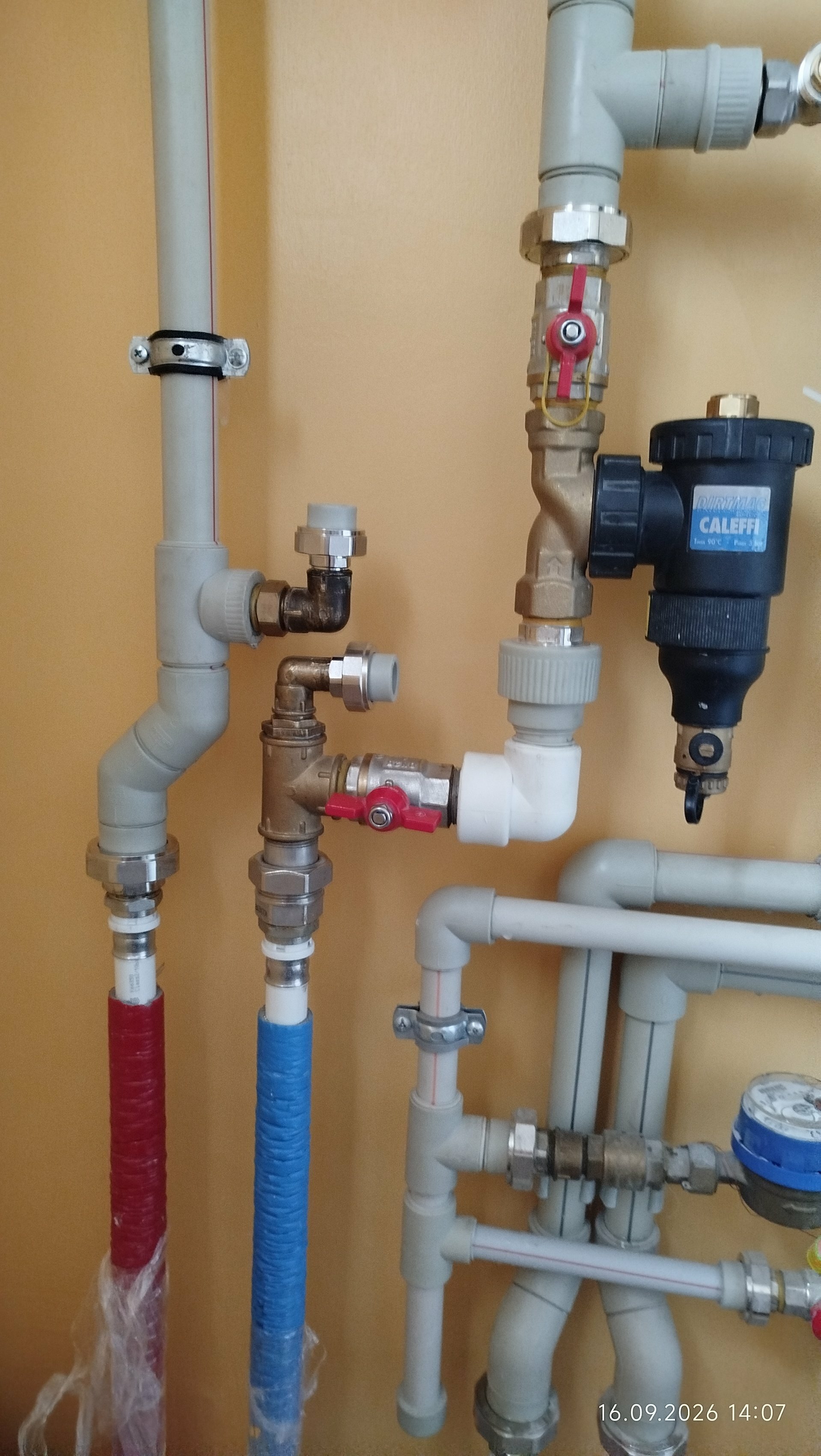

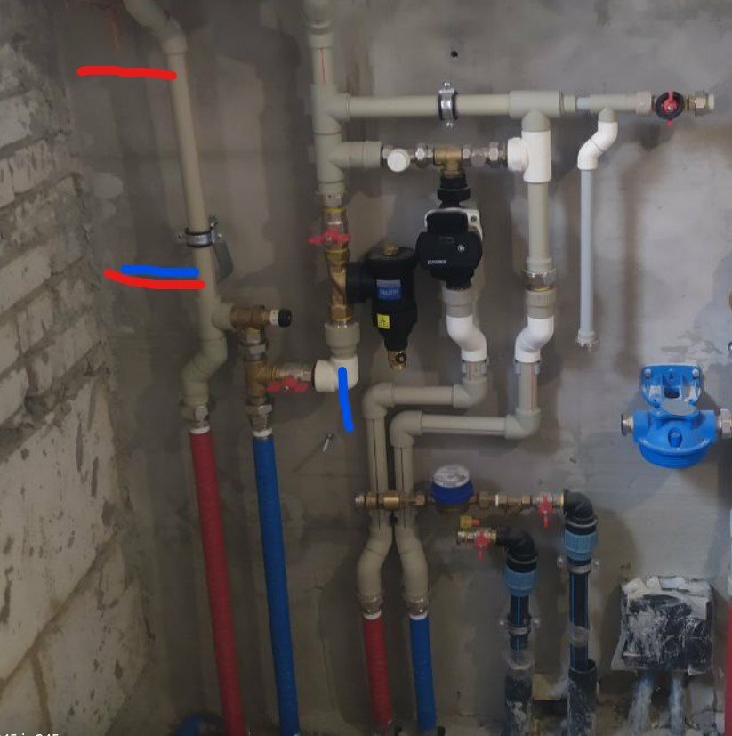

AndryG Опубліковано: 15 вересня Поділитись Опубліковано: 15 вересня (змінено) Вирішив я помилково, що в бойлерній буде тепло і без радіатора. Тепер треба його якось врізати у вже існуючу систему. З мінімальними втручаннями я бачу це зробити як на малюнку червоний варіант. Врізати два відводи відводі на трубу подачі теплоніся, розвести їх максимально подалі один від одного. Питання, чи працюватиме така штука? Радіатор буде стояти на сусідній стіні метр-півтора від котла. Якщо буде, то достатньо труби 20 чи ставити 25? Як ще один варіант, не хочеться так робити, (сині мітки) поставити трійник замість кутника внизу під фільтром. Буду радий вашим порадам. ___ Фото старе, все вже залито і красиво. Під ізоляцією металопласт, в який взагалі не хочеться втручатися. Змінено 15 вересня користувачем AndryG Посилання на коментар Поділитися на інших сайтах More sharing options...

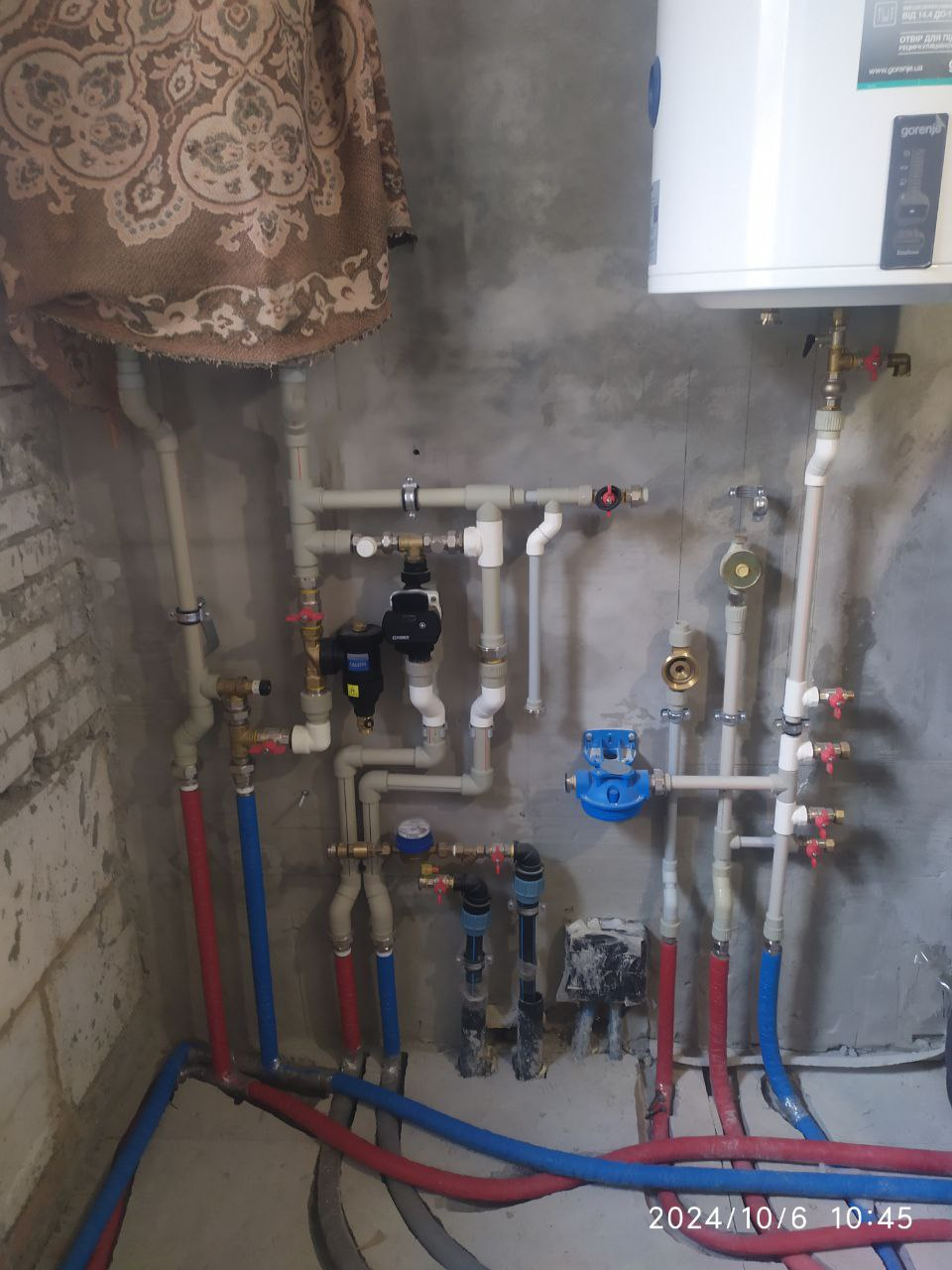

AndryG Опубліковано: 15 вересня Автор Поділитись Опубліковано: 15 вересня (змінено) 2 години тому, Сергей 31 сказав: Фото более крупнее, где какой котел может еще какие пасочьки есть? Під ковдрою котел. Ліва пара труб на радіатори: дюйм вертикально, далі 3/4 в сторони. Правіше тепла підлога. Три праворуч - вода. Змінено 15 вересня користувачем AndryG Посилання на коментар Поділитися на інших сайтах More sharing options...
Сергей 31 Опубліковано: 15 вересня Поділитись Опубліковано: 15 вересня Радиаторный кран на обратке под шестигранник, для балансировки. Этот радиатор придется максимально зажимать. Посилання на коментар Поділитися на інших сайтах More sharing options...
AndryG Опубліковано: 16 вересня Автор Поділитись Опубліковано: 16 вересня 9 годин тому, Сергей 31 сказав: Радиаторный кран на обратке под шестигранник, для балансировки. Этот радиатор придется максимально зажимать. Це ви ідеальний варіант намалювали В металопластик я не хочу лізти. Тому і шукаю альтернативи, хай і не такі красиві. Посилання на коментар Поділитися на інших сайтах More sharing options...
SantehnikPPR100 Опубліковано: 16 вересня Поділитись Опубліковано: 16 вересня (змінено) Буде працювати, можливо. Можливо треба буде термоклапан для гравітаційної ставити, з великим проходом. А в вас же є і на обратці місце для тройника , на поліпропілені. Чому не по звичайній схемі? Змінено 16 вересня користувачем SantehnikPPR100 Посилання на коментар Поділитися на інших сайтах More sharing options...
AndryG Опубліковано: 16 вересня Автор Поділитись Опубліковано: 16 вересня (змінено) Хотілося менше втручатися в існуючі труби - ще спробуй повторити всі ті кути і розміри. Вже не вірю, що це все я накрутив. В процесі ковиряння виявив, що перепускний закис намертво і ніяк не хоче крутитися ручка налаштування, а налаштований він хз на що був. Така пасхалка нам на зиму не потрібна! Зняв перепускний і вдалося наявним металобрухтом розвести підключення радіатора. Перепускному в цьому році точно роботи не буде, поки буле так, а далі видно буде... Хоча все одно цікаво чи працюватиме червоний варіант. Синій варіант виявився не варіант - нема місця для трійника - труба води заважає Змінено 16 вересня користувачем AndryG Посилання на коментар Поділитися на інших сайтах More sharing options...

SantehnikPPR100 Опубліковано: 16 вересня Поділитись Опубліковано: 16 вересня Який синій який червоний? Попутна працювала б, але невідомо як. А коліно обратки чого в протилежну сторону, а подача нашо вгору (?) Зробили би з металопласту підключення - ті "американки" поліпропіленові там на...не потрібні як і далі буде поліпропіленові "крякозябри". Нє, я розумію , що "це вже ж є в наявності" але набуя воно таке там треба... Посилання на коментар Поділитися на інших сайтах More sharing options...
AndryG Опубліковано: 16 вересня Автор Поділитись Опубліковано: 16 вересня (змінено) 2 години тому, DimaF сказав: У вас самотечная система отопления? Ні. Турбований котел. 1 годину тому, SantehnikPPR100 сказав: Який синій який червоний? У першому повідомлені фотка з мітками двох кольорів, куди я хотів причепити додатковий радіатор. 1 годину тому, SantehnikPPR100 сказав: Зробили би з металопласту підключення - ті "американки" поліпропіленові там на...не потрібні як і далі буде поліпропіленові "крякозябри". Нє, я розумію , що "це вже ж є в наявності" але набуя воно таке там треба... Все робилося вперше і, сподіваюся, в останнє. Металопласт ліг під стяжку. А з ППР робив щоб простіше і дешевше було робити/виправляти/переробляти. - саме знадобилося. Змінено 16 вересня користувачем AndryG Посилання на коментар Поділитися на інших сайтах More sharing options...
