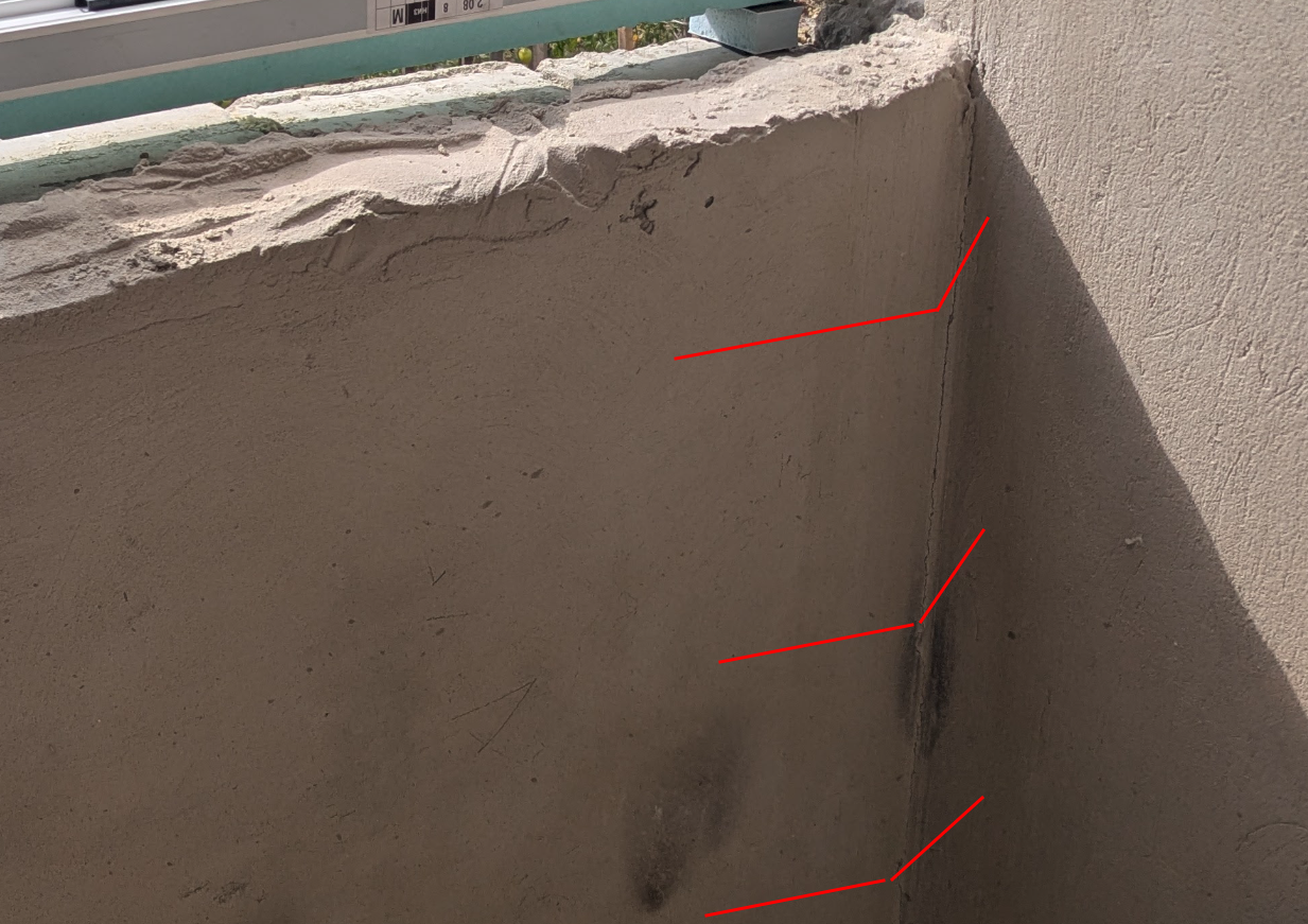

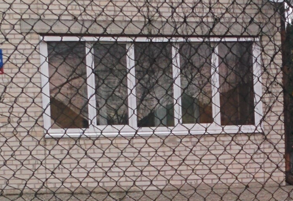

Voldren Опубліковано: 6 жовтня Поділитись Опубліковано: 6 жовтня Доброго дня, маю балкон лоджію на першому поверсі, будинок недалеко від дороги. Будин колись будувався як комунальний, тому і будували так собі. Перегородка балкону чи як вона називається щоб людина не випала на вулицю, зроблена з одну кладку з білої цегли, а в середині є штукатурка десь 5-10 см, тобто колись там була колюча ліпнина з цементу, потім коли почали робити ремонт то вирівняли штукатуркою, старе вже не збивали. Після штукатурки нової замітив тріщени на кутах, тобто є якись рух вібрації. Стіна мабуть не армована, а просто змурована незалежно. Поставили ан цю стіну склопакет з широкого профіля вагою 200 кілограм. Але всеодно мучить питання чи можна зафіксувати цю стіну за рахунок бокових стін, наприклад клеїти куски арматури, тобто проштробити канавки з обох сторін і вложити арматуру наприклад 40 см, що по 20 см заходили на окрему стіну, посадити на армуючу суміш. Щоб я з середини міг дати наприклад сітку зашпаклювати і якось би трималось. Ззовні планую утеплити пінопластом, бо стіна тонки і тої зими в морози коли на квартирі не було опалення промерзала аж в середину квартири. Посилання на коментар Поділитися на інших сайтах More sharing options...
DimaF Опубліковано: 6 жовтня Поділитись Опубліковано: 6 жовтня Так у вас нет перевязки между рядами кирпича. Лоджию закладывали после основных стен, вот она и гуляет Посилання на коментар Поділитися на інших сайтах More sharing options...
Voldren Опубліковано: 6 жовтня Автор Поділитись Опубліковано: 6 жовтня 19 хвилин тому, DimaF сказав: Так у вас нет перевязки между рядами кирпича. Лоджию закладывали после основных стен, вот она и гуляет Так і є, тому і питання чи можна і як перевязку добавити, закрітити гуляння стіни. Посилання на коментар Поділитися на інших сайтах More sharing options...
DimaF Опубліковано: 6 жовтня Поділитись Опубліковано: 6 жовтня 2 минуты назад, Voldren сказал: Так і є, тому і питання чи можна і як перевязку добавити, закрітити гуляння стіни. Правильную кладку это не заменит, либо цена на такие улучшения будет захмарной. А вопрос: а нужно ли оно?? Стоит лет 30 наверное, и еще столько же простоит..... Посилання на коментар Поділитися на інших сайтах More sharing options...
Voldren Опубліковано: 6 жовтня Автор Поділитись Опубліковано: 6 жовтня Тільки що, DimaF сказав: Правильную кладку это не заменит, либо цена на такие улучшения будет захмарной. А вопрос: а нужно ли оно?? Стоит лет 30 наверное, и еще столько же простоит..... А в середині тріщени чим прихавати ? сіткою металевою, чи силіконом ? Посилання на коментар Поділитися на інших сайтах More sharing options...
DimaF Опубліковано: 6 жовтня Поділитись Опубліковано: 6 жовтня Только что, Voldren сказал: А в середині тріщени чим прихавати ? сіткою металевою, чи силіконом ? Сеткой штукатурной. Посилання на коментар Поділитися на інших сайтах More sharing options...
Maryan_bhfz Опубліковано: 6 жовтня Поділитись Опубліковано: 6 жовтня 1 година тому, DimaF сказав: Правильную кладку это не заменит, либо цена на такие улучшения будет захмарной. Так а що там буде давати захмарну ціну? Там треба буде мішок клею цементного і арматури 3 метри Посилання на коментар Поділитися на інших сайтах More sharing options...
DimaF Опубліковано: 6 жовтня Поділитись Опубліковано: 6 жовтня 2 часа назад, Maryan_bhfz сказал: мішок клею цементного і арматури 3 метри Это даст примерно нулевой эффект) А если заморачиваться с какими то "умными" анкерами, силовой конструкцией из говна и палок уголков, и пр. то наверно будет недешево. А вот нужно ли оно, вопрос..? Посилання на коментар Поділитися на інших сайтах More sharing options...
Maryan_bhfz Опубліковано: 6 жовтня Поділитись Опубліковано: 6 жовтня 1 годину тому, DimaF сказав: 3 години тому, Maryan_bhfz сказав: мішок клею цементного і арматури 3 метри Это даст примерно нулевой эффект) Так і серйозність проблеми така сама нульова, але якщо воно муляє, то для заспокоєння власних нервів цілком прийнятний варіант. Мені якщо б в такій ситуації муляло, я може б взагалі вивалив ту стіну і переложив з газоблоку одразу з закріпленням)) Посилання на коментар Поділитися на інших сайтах More sharing options...
DimaF Опубліковано: 7 жовтня Поділитись Опубліковано: 7 жовтня 12 часов назад, Maryan_bhfz сказал: Так і серйозність проблеми така сама нульова, але якщо воно муляє, то для заспокоєння власних нервів цілком прийнятний варіант. Мені якщо б в такій ситуації муляло, я може б взагалі вивалив ту стіну і переложив з газоблоку одразу з закріпленням)) Отож) Посилання на коментар Поділитися на інших сайтах More sharing options...
