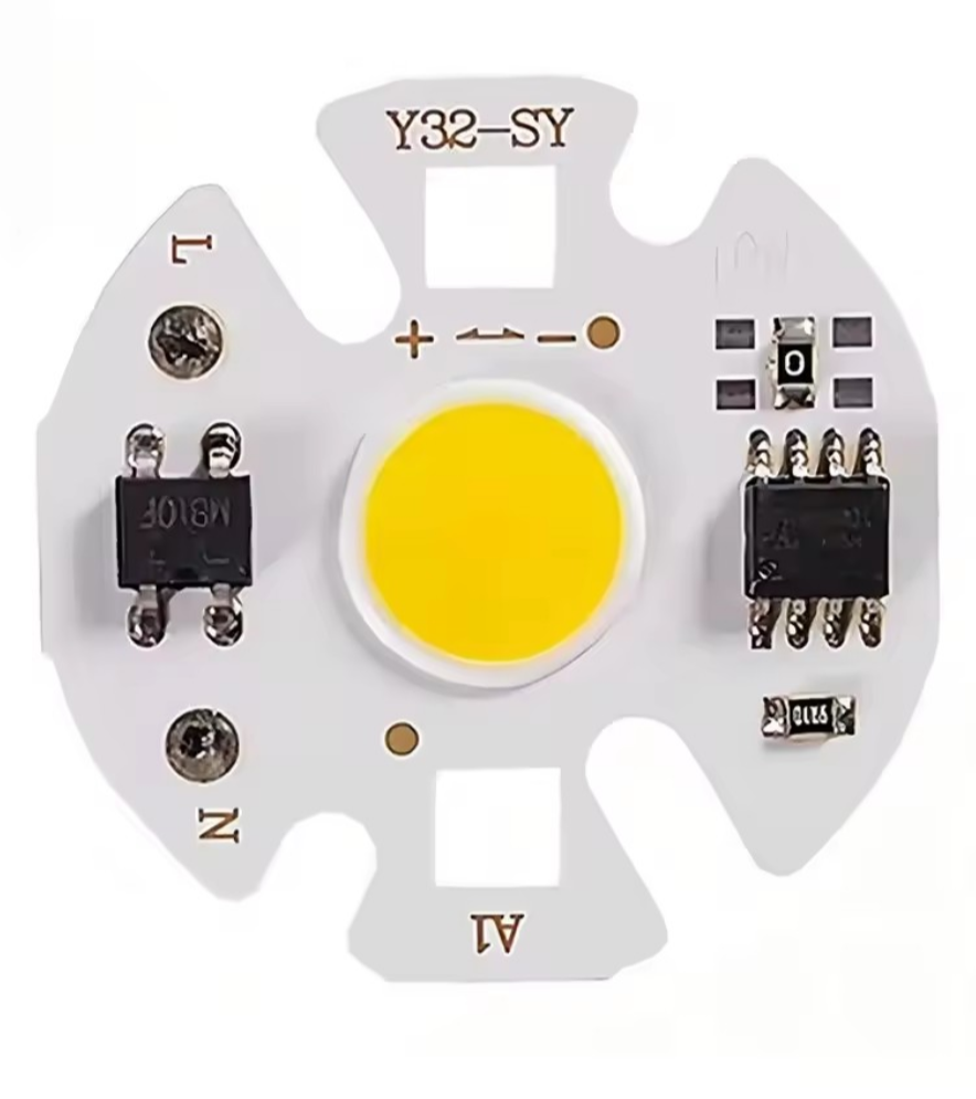

Может кто то подскажет как идентифицировать причину с COB  матрицами
Вот такие матрицы:
Покупал как на 220В в два захода. Из первой партии менял в светильнике еще год назад, работают до сих пор.Потрм матрицы из двух партий перемешались. Сегодня пробовал заменить на трех светильниках, на всех трех- сгорели. Похоже на пробой диодного моста:
Поработали буквально по секунд 5-10 и с хлопком выгорели. У продавца были на 110 и на 220 В, может он перепутал и мне на 110В отправил? На самих матрицах маркировки напряжения нет. Или это низкое качество комплектующих? Последнее сомнительно, т.к. сгорели все три матрицы. Не может же быть настолько все плохо с качеством. Новых еще 6 штук осталось.
