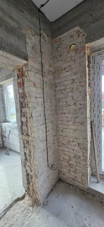

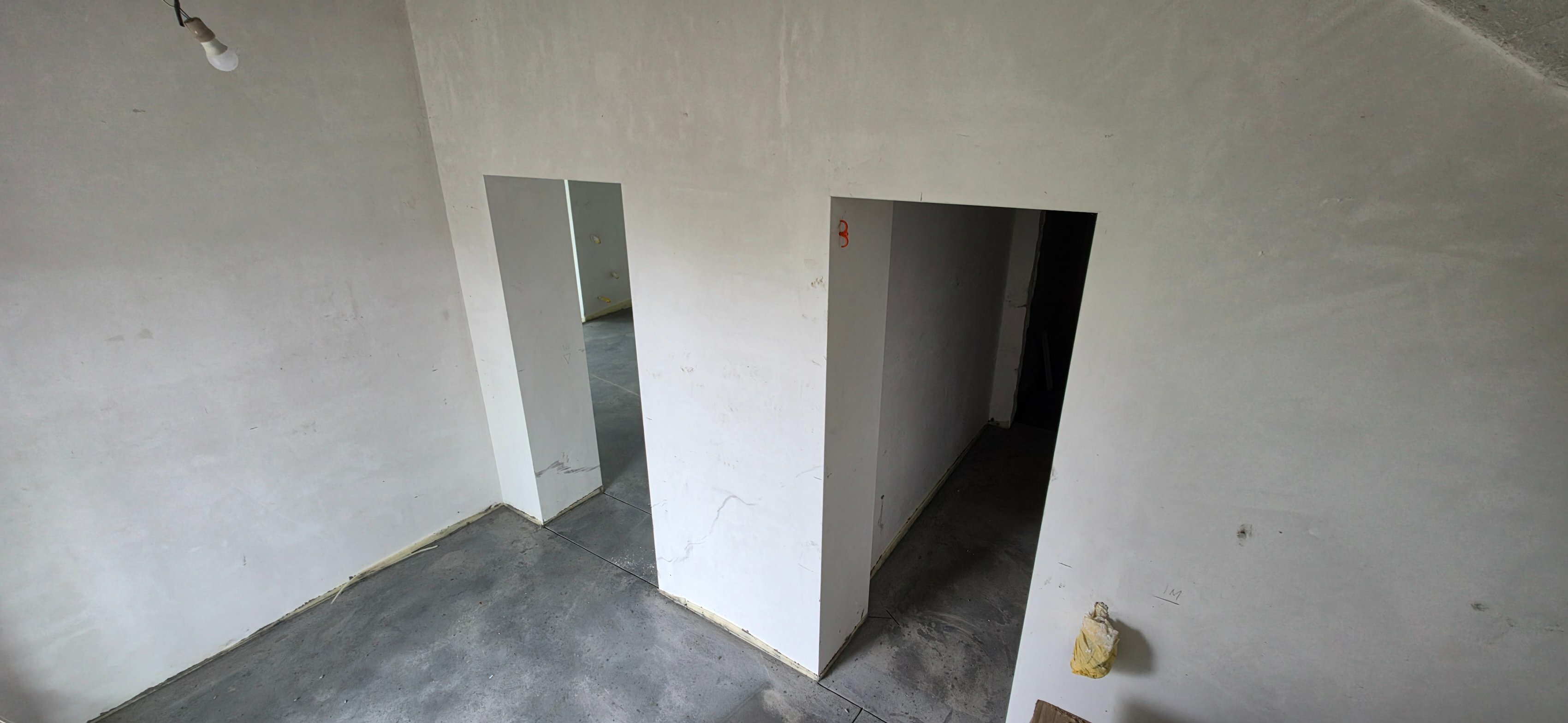

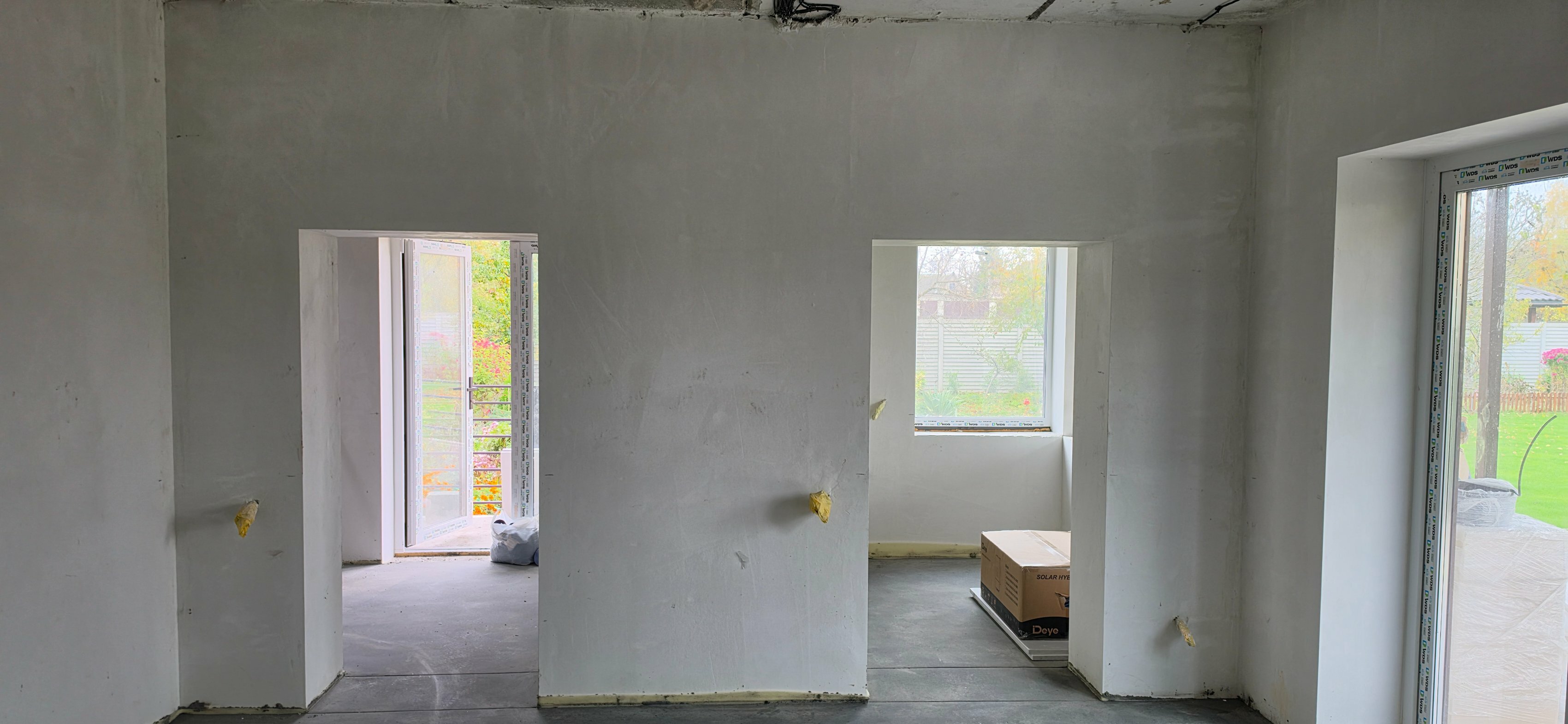

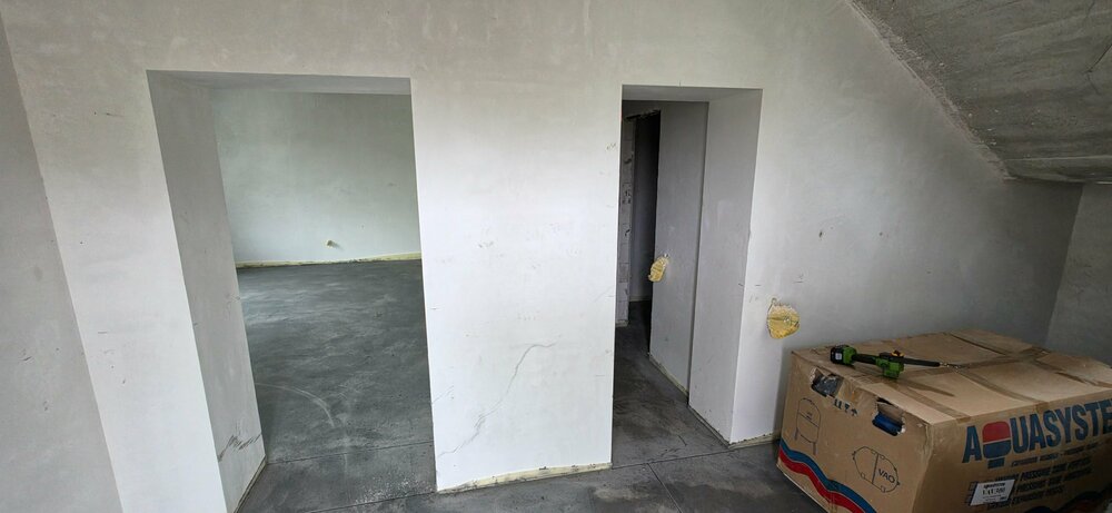

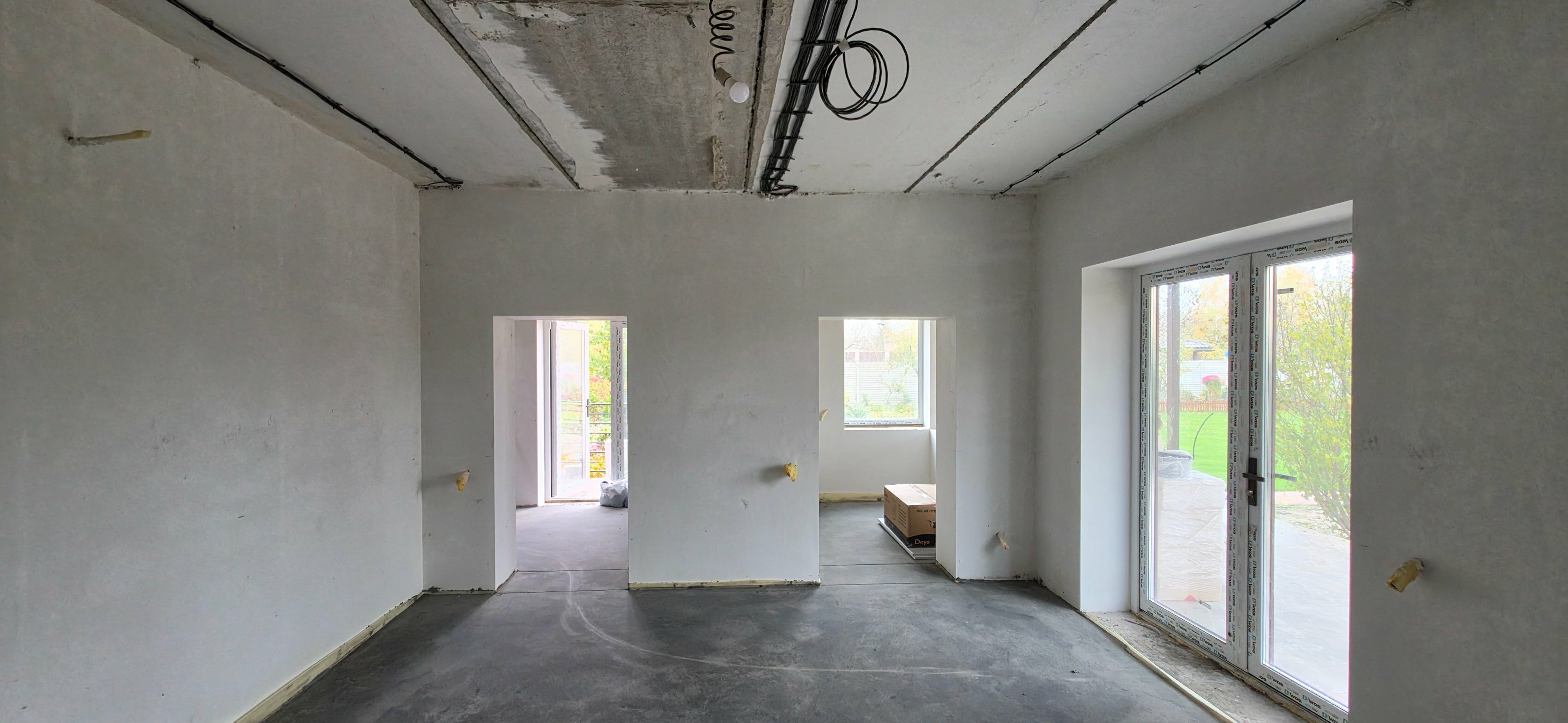

Будинок на етапі ремонту (перебудовувався). Залили чистову стяжку підлоги. Після заливки дверні отвори здаються візуально низькими. По розмірам 202х95 см , 202x104 і 202х75 третій. Враховуючи плитку, яка буде лежати на підлозі це ще мінус 2-3 см. Загалом висота 2 метри  Мені з моїми 187 см трохи давить на голову. Двері вставляти не буду, проєми будуть просто викрашені і так залишаться. Зараз будинок поштукатурений, фото ДО штукатурки докладаю.

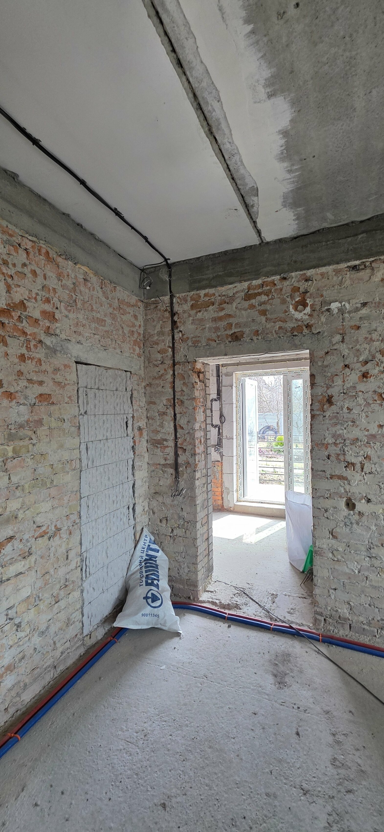

Два проєми - перемичка залита разом з армопоясом, і теоретично вирізати можна. Третій перемичка висотою 15 см і якщо різати ії треба демонтувати (як підсилити проєм можливо підкажете). Над перемичкою червона цегла. Глибина всіх проємів 45 см. Всі три проєми в площі однієї стіни, по стіні зверху арморояс заввишки 30 см і шириною по ширині стіни (45 см). На армопоясі бетонні плити перекриття.
Хочу зробити проєми вище на 20-25 см.
Порадьте будь ласка чи можна зробити їх вище? Як підсилити після демонтажу перемички проєм під цеглою. І чи загалом є сенс з таким звязуватись чи залишити як є?

1. Да.
2. Два уголка 90х90мм... после монтажа стянуть пластинами.
3. Хз, на скіко воно Вам муляє).
