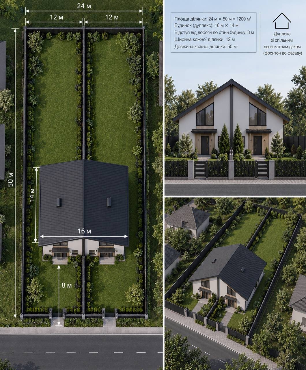

Діонісій Бурко Опубліковано: В п'ятницю в 08:25 Поділитись Опубліковано: В п'ятницю в 08:25 Вітаю, будуємо з батьком дуплекс на його земельній ділянці. Постало питання, як краще діяти: будувати і здавати в експлуатацію як один будинок, і потім розділяти; або ж відразу розділити земельну ділянку, і будувати «зблокований» будинок. Питання довіри не стоїть, тільки практичний інтерес, як менш затратно по часові і фінансах. Комунікацій на ділянці наразі немає жодних. Буду вдячний за аргументовану думку! Додаю зображення орієнтовного розміщення на ділянці дуплексу, з комунікацій буде: електроенергія, газ, водопостачання централізоване Посилання на коментар Поділитися на інших сайтах More sharing options...
viksel Опубліковано: В п'ятницю в 09:09 Поділитись Опубліковано: В п'ятницю в 09:09 (змінено) 6 часов назад, Діонісій Бурко сказал: як один будинок, і потім розділяти; На скільки я зрозумів з власної практики таке буде великою помилкою.. і потім буде купа проблем.. які куди краще вирішити відразу ще ДО етапу будівництва.Думаю краще ділити землю БЕЗ будинку,відразу робити два будівельні паспорти,проводити комунікації на два будинки і здавати два будинки.. Але в любому випадку балачки на форумі це одне,а реалії це трохи інше.Мусите самі вникати. Можливо тут хтось подібне робив,було б також цікаво послухати.Мене чекає варіант 2,коли ділити потрібно вже зданий будинок.І не просто поділити а отримати адресу. Змінено В п'ятницю в 15:01 користувачем viksel 2 Посилання на коментар Поділитися на інших сайтах More sharing options...
Drosselbeere Опубліковано: В п'ятницю в 10:51 Поділитись Опубліковано: В п'ятницю в 10:51 якщо ви вже будуюте будинок, то як у вас оформленні дозвільні документи відповідно так і вводити в експлуатауцію. на сьогоднішній день зблоковані будинки не підпадають під спрощену систему - будівельний паспорт, відповідно і ділити немає сенсу поки не побудуєте, а точніше введете в експлуатацію. Посилання на коментар Поділитися на інших сайтах More sharing options...
Діонісій Бурко Опубліковано: В п'ятницю в 12:14 Автор Поділитись Опубліковано: В п'ятницю в 12:14 1 година тому, Drosselbeere сказав: якщо ви вже будуюте будинок, то як у вас оформленні дозвільні документи відповідно так і вводити в експлуатауцію. на сьогоднішній день зблоковані будинки не підпадають під спрощену систему - будівельний паспорт, відповідно і ділити немає сенсу поки не побудуєте, а точніше введете в експлуатацію. Наразі ще немає жодних дозвільних документів, але залили фундамент Посилання на коментар Поділитися на інших сайтах More sharing options...
viksel Опубліковано: В п'ятницю в 14:57 Поділитись Опубліковано: В п'ятницю в 14:57 (змінено) 2 часа назад, Діонісій Бурко сказал: але залили фундамент А геодезичний інженер що каже?Спілкувались вже?Взагалі ділянку "били" ?Налягань нема? Змінено В п'ятницю в 14:58 користувачем viksel Посилання на коментар Поділитися на інших сайтах More sharing options...
