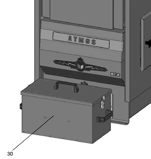

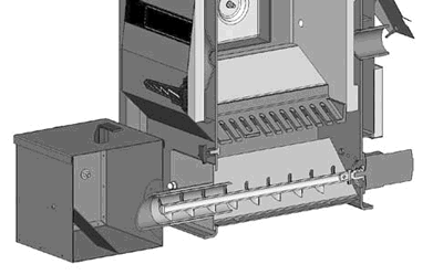

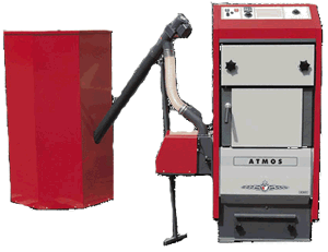

Что-то навеяло статьей - наличие-отсутствия в модели Атмос25 SPL автоматического шнека для выгрузки шлака (а вещь архи интересная и полезная) при заказе сказали что така опция невозможна в комби котле.
Где-то читал что чехи не ставят автовыгрузчик из-за того ,что в процессе продувки вгорелкой идет перегрев шнековых запчастей. Странно а на рисунке - котел пелетный не комби - и есть автоматическая пепельница...
Почему бы неплохо его поставить - коржики пемзы которые выгребаются - в день их 4 штуки образуется. За 4 дня работы - - при проверке обазовалась приличная кучка, за неделю думаю будет примерно четверть, а то и треть мусора в камере - придется останавливтаь котел и лезть все чистить ,да и неплохо было бы автоматизировать процесс очистки.
Сделать себе что ли из нержавейки себе шнековый девайс?:oops:
Надо глянуть если место внизу котла. Наверное придется покромсать керамику :oops: что бы мусор сыпался вниз безпрепятственно.. Но кажется овчинка стоит выделки.
Добавил тут фильму про автовыгребатель - -сразу ремарочка - это остывшая пемза и кручу я рукой что бы видно принцип- поэтому она не особо отлетает, горячая вылетает на ура, в любом случае - -5 дней беспрерывной работы котла с работающим раз в 6 часов автовыгребателем - -подтверждение рабочести системы.
На текущий момент я переделываю лапку - -ибо старая из черного металла прогорела за неделю и стала похожа на спичку - металл поотваливался . Куплен нержавейки прут 10 мм с температурой плавления 800 градусов (прокат для установки в системы АЭС марку не помню.).
По наблюдениям - -после 5-6 дней работы - котел всеравно надо останавливать для чистки - ибо золы, пемзы и мусора скапливается в топке на полведра.
После установки лапки - -сделаю посолиднее....

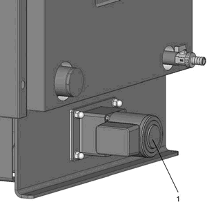

Система золоудаления у меня организована - одновременно с подачей пеллеты в горелку, включается и шнек золоудаления, всю золу которая падает с горелки транспортирует в бункер(железный, на колесиках), а вот потом меня "кумарит" ее высыпать "пока куда нибудь", понимаю что скоро будет куча большая, побывал пересыпать потом в мешок, но эта пыль летит... ну не вариант вообще, хочется чтоб как то цивильно. Пеллету привез в мешках, засыпал в бункер(вот тут немного пыли) и так же и увез.
Вот у меня и вопрос, вот этот момент "пакуйте" придуман как то?
Могу поменять направление выгрузки золы - пробить в стене отверстие, вывести трубу за пределы помещения, ну а там все равно даже если сделать яшик(железный) с крышкой чтоб дождь, снег не мочил, но вопрос все равно как дальше? Лопата и мешок? Выделять одежду для "топочной" и раз в нное время превращаться в кочегара?
