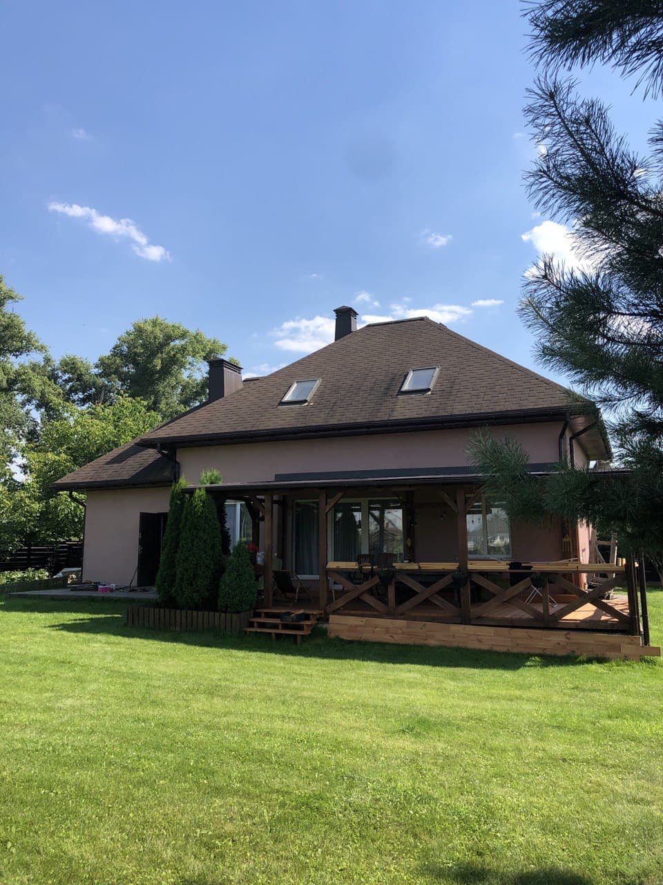

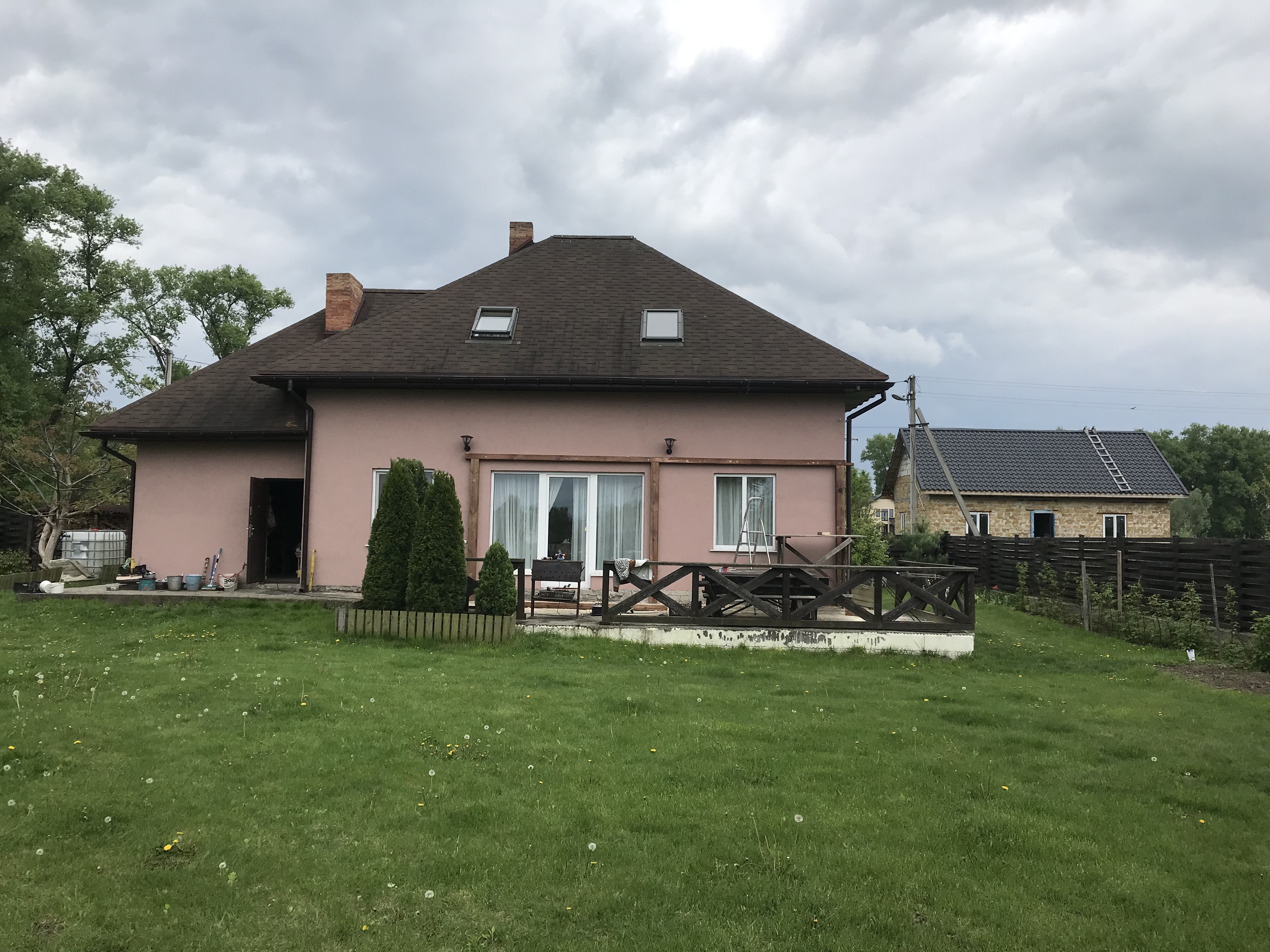

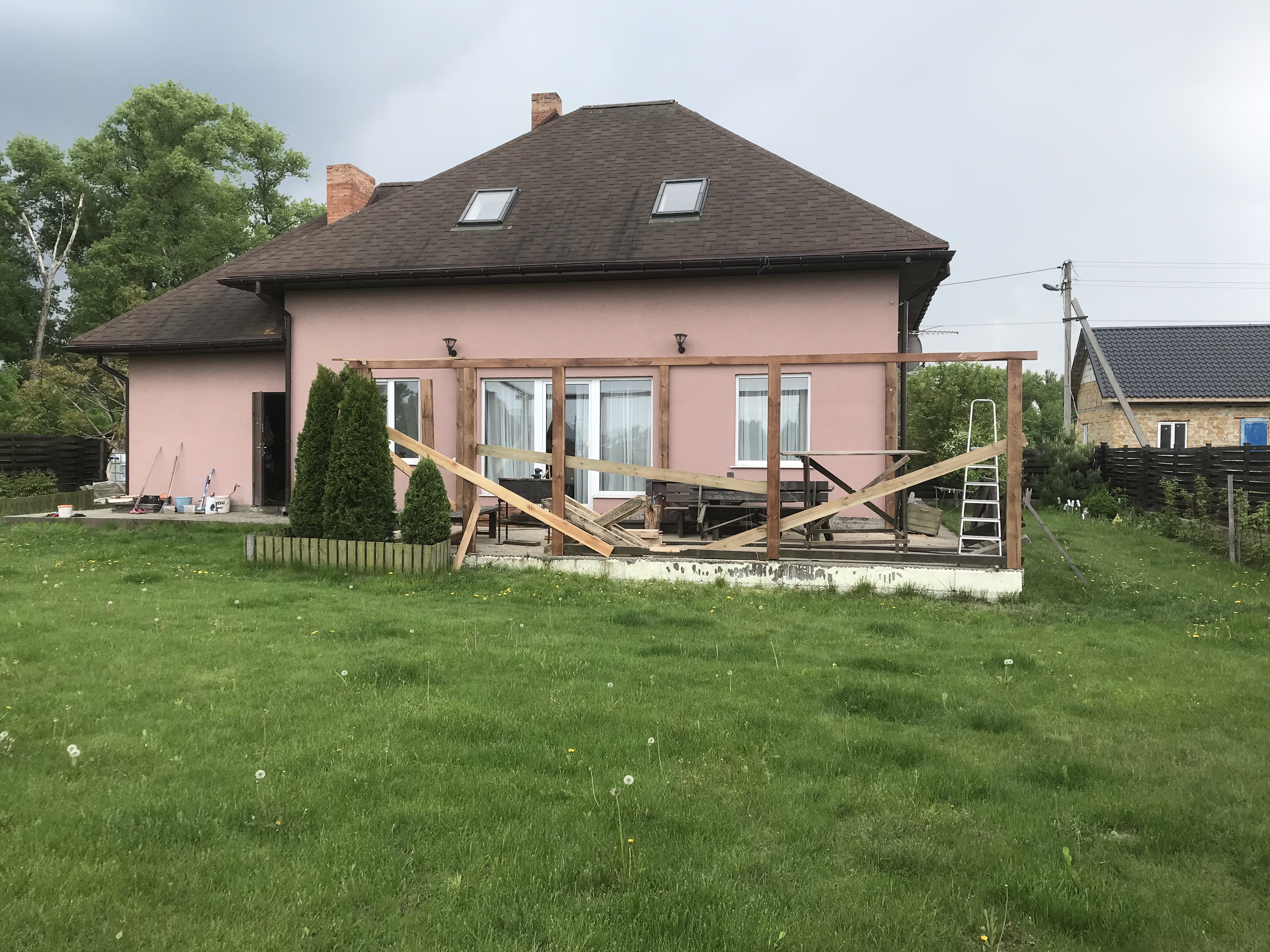

Вот и прошло 6 лет :shock: как я поставил заборчик на террасе, хотел ее оставить открытую. Долго искал маркизу, у меня там получалось нужно было их две. Все не устраивала цена да и хотелось автоматику... Пару лет пользовался парусными навесами, но спасали они только от солнца, в дождь они не спасут...
Так и родилась идея всё таки сделать большой капитальный навес.
Просчитал и нарисовал проект и понеслась...
Старый забор, временно снял так как мешал установке новых стоек, плюс цвет будет чуть светлее( отшкурить и перекрасить):)
Готовы стойки, мауэрлат вкруг, часть сропилки и 4 выходных дня...:)
  • Лайк 6
  • 1 рік потому...
Терраса закончена, пора что то новое строить :)

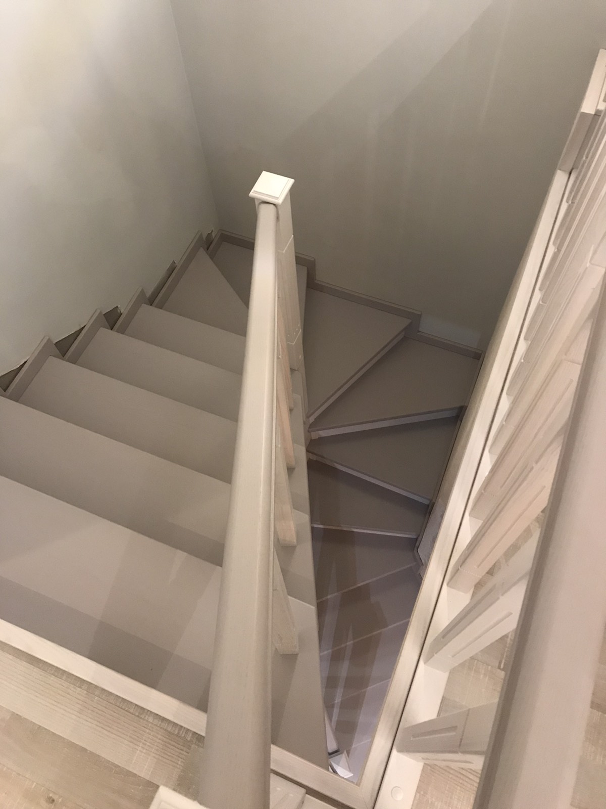

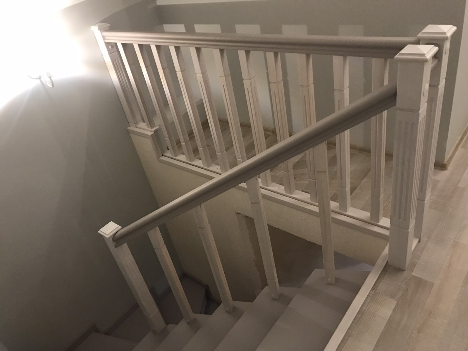

Долгожданная лестница наконец то появилась у меня на второй этаж:)правда нужно еще её сделать в чистовую + перила.Но это уже следующий этап , а пока можно потихоньку обживать второй мансардный этаж.Закупил профиля для перегородок...будет чем заняться с наступление холодов.
Фото лестницы выложит Вадим "Деревянщик":)

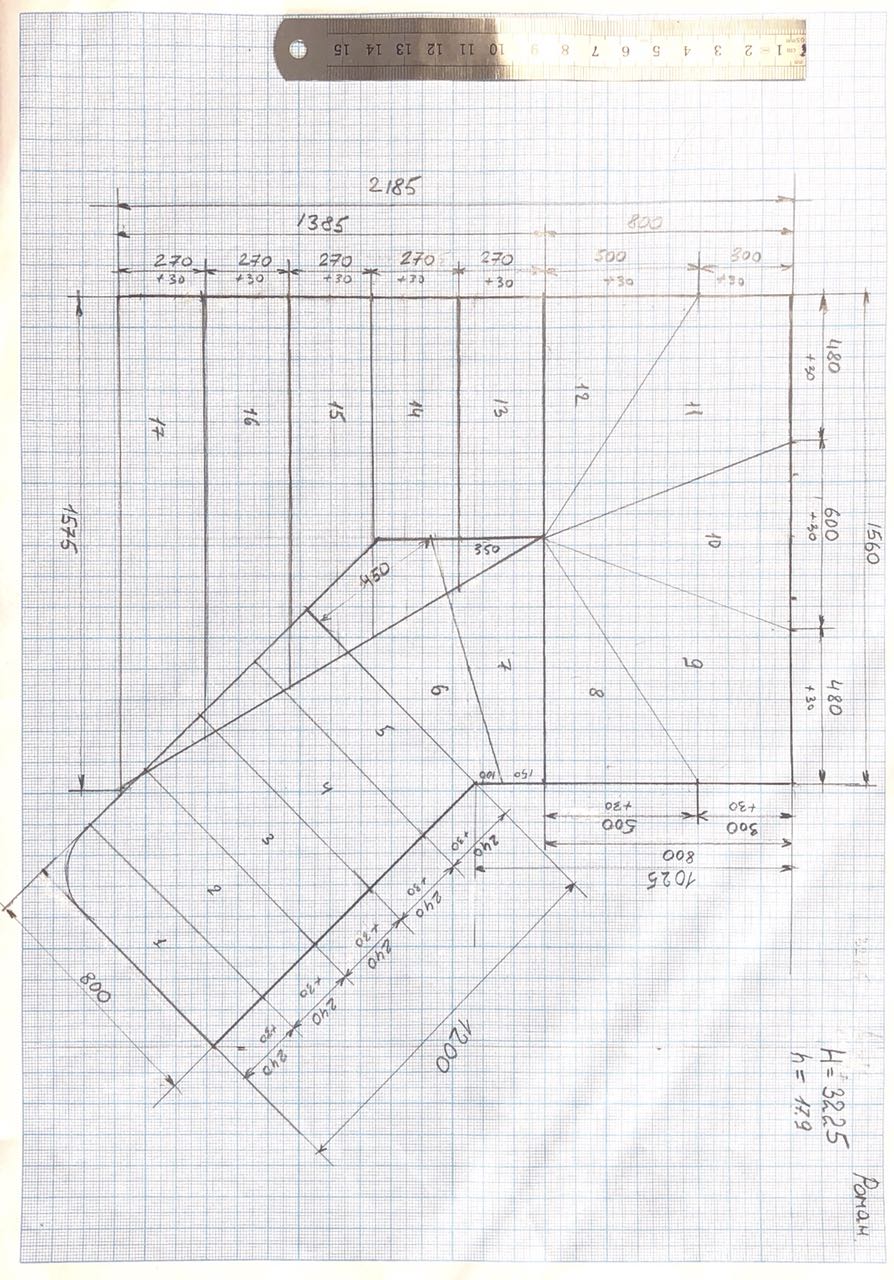

Ах да лестница абсолютно новая по новому проекту, закрутили ее так как я хотел и в таком стесненном пространстве получилась очень удобная лестница и главное безопасная!
Головой не стукаетесь о балку? Какая высота от ступени?
Пытаюсь найти фото проекта, от ступени там порядка 2 метров.
По сравнению с прошлой лестницей которую планировали обшить деревом, где ступени в некоторых местах были 15 см, а выходила она ровно и головой нормально так сносили угол крыши.
