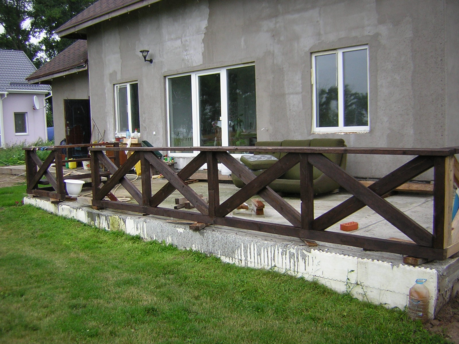

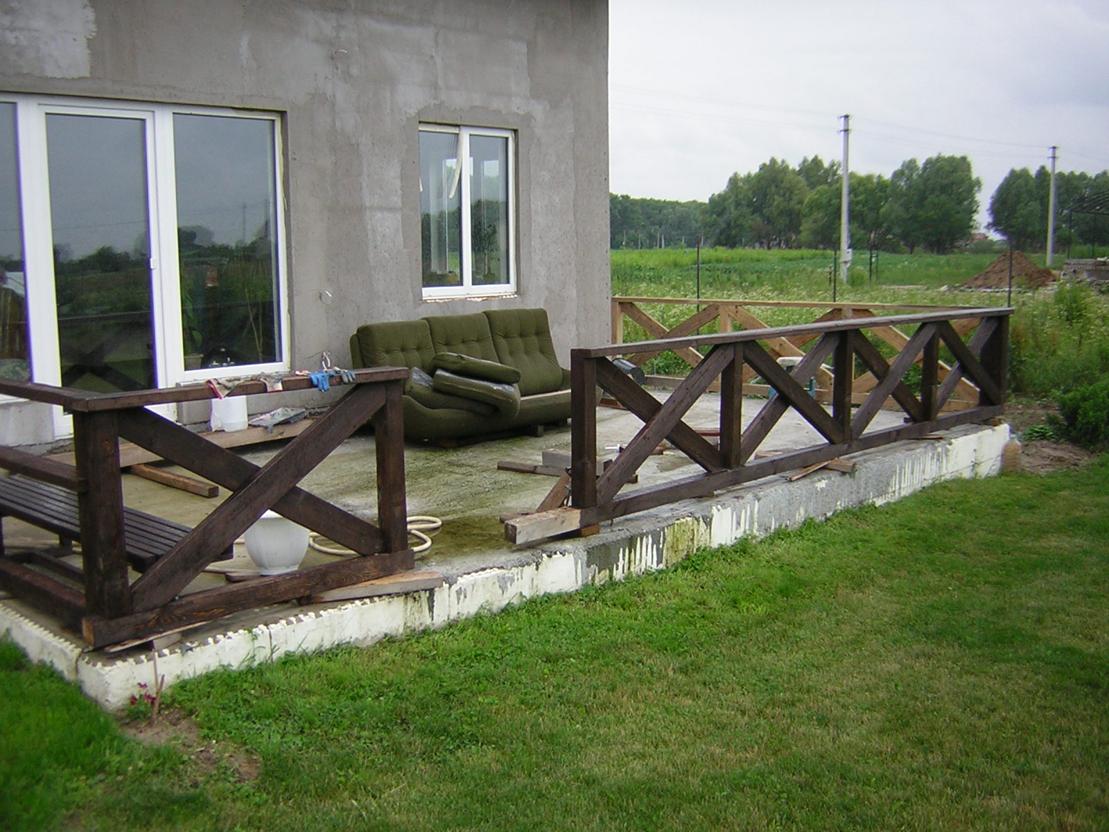

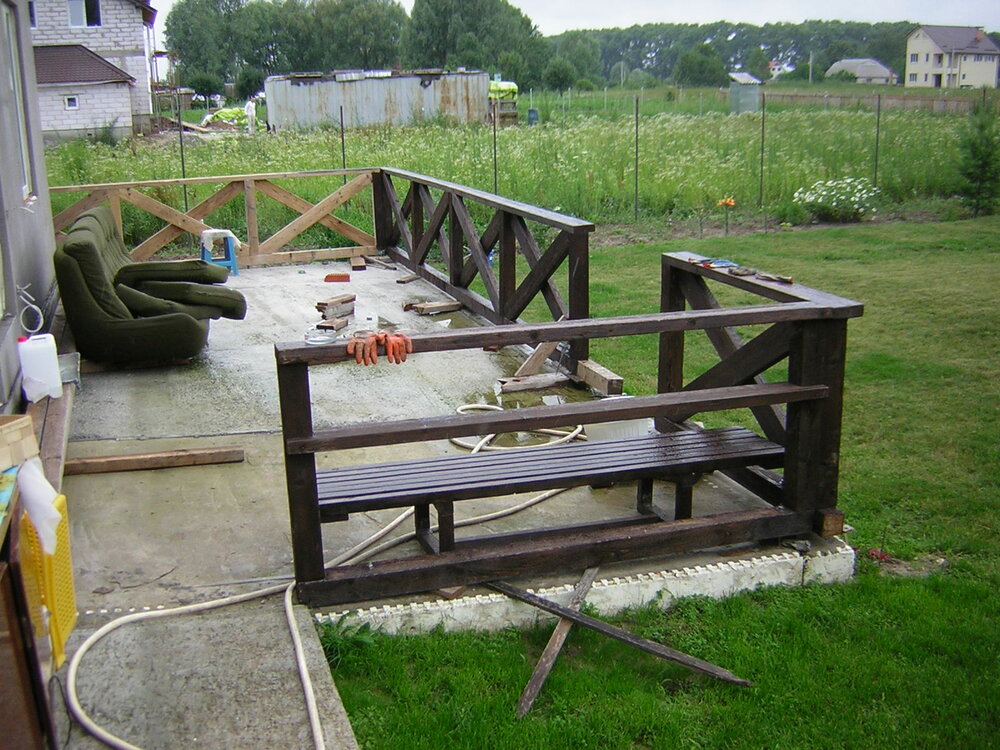

Начал облагораживать терассу, начал с ограждения.
Т.к остался брус 100*100 и стропила 50*150 с крыши .
Дерево пропитал антисептиками, состарил щеткой по металу.
Вот что получается.
Очень красиво!Так по европейски!Причем мне даже нравится на этом фоне серый хайтековский фасад!Может так и оставить?))А накрывать террасу будете?может там перголу в цвет заборчика сделать...
Спасибо, да фасад :) точно хайтек на фоне, оставлять не планировал сейчас думаю над укладкой камня + дек. штукатурку.Дав от брат меня озадачил плохо камень держится , на многих объектах просто отпадает то ли отслаивается, конечно дорогой камень я не рассматриваю.
Отвлёкся в начале планировалось пергола + стационарная крыша или просто пергола. Сейчас склоняюсь к автоматической маркизе.

По полу планирую положить палубную доску.:)

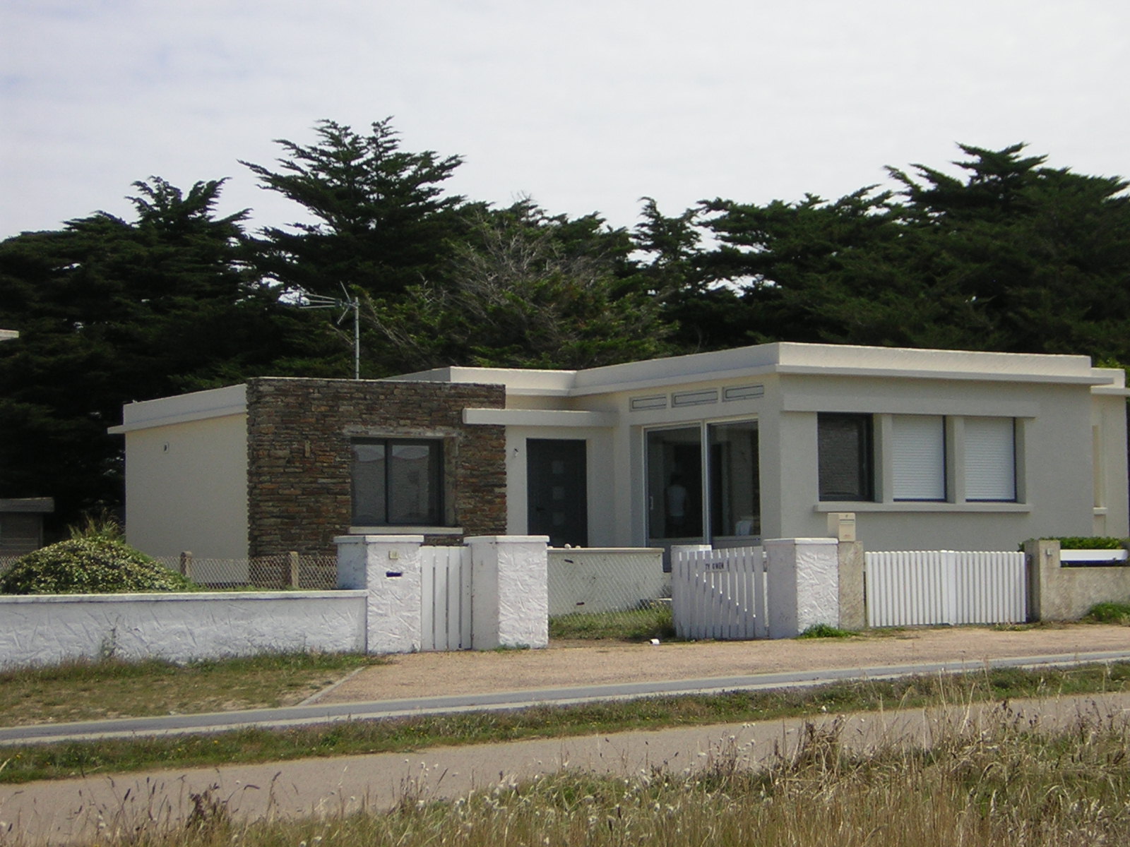

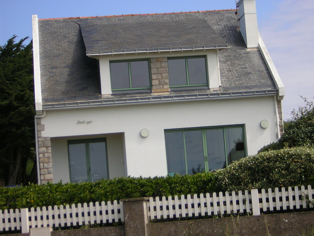

Продолжу фото домов которые я сейчас наблюдаю просто вдохновляют.Очень красивые дома.:)

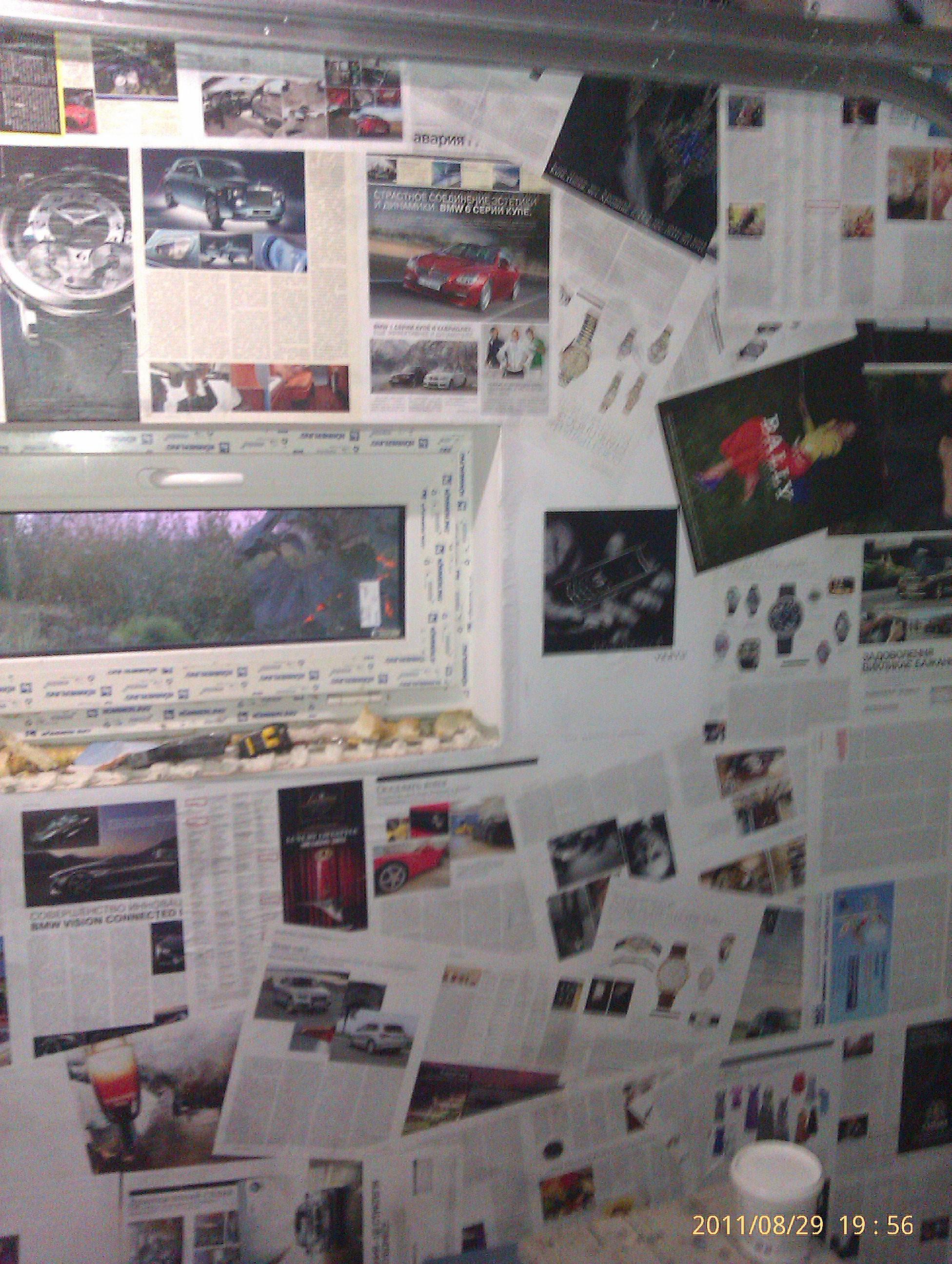

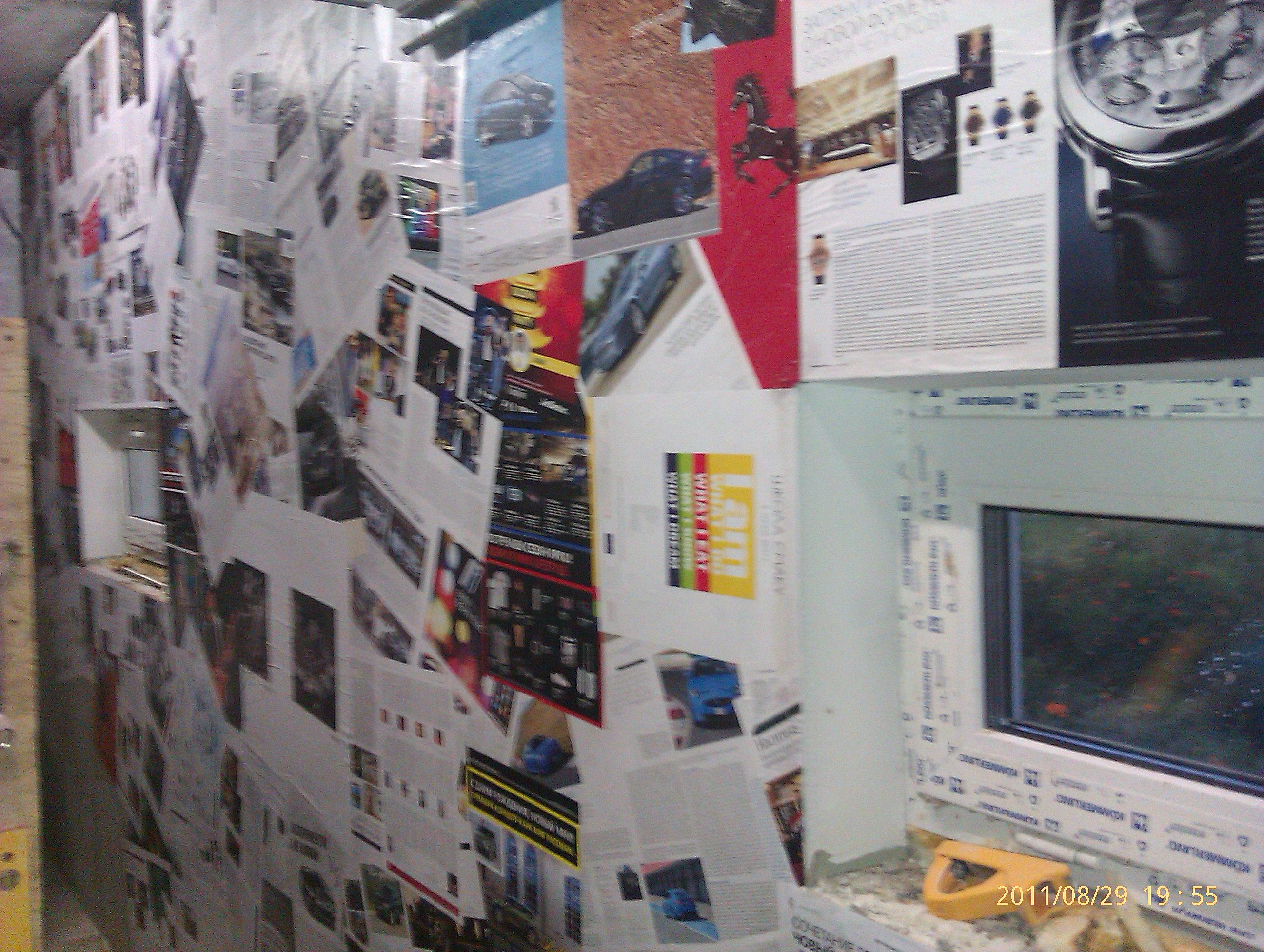

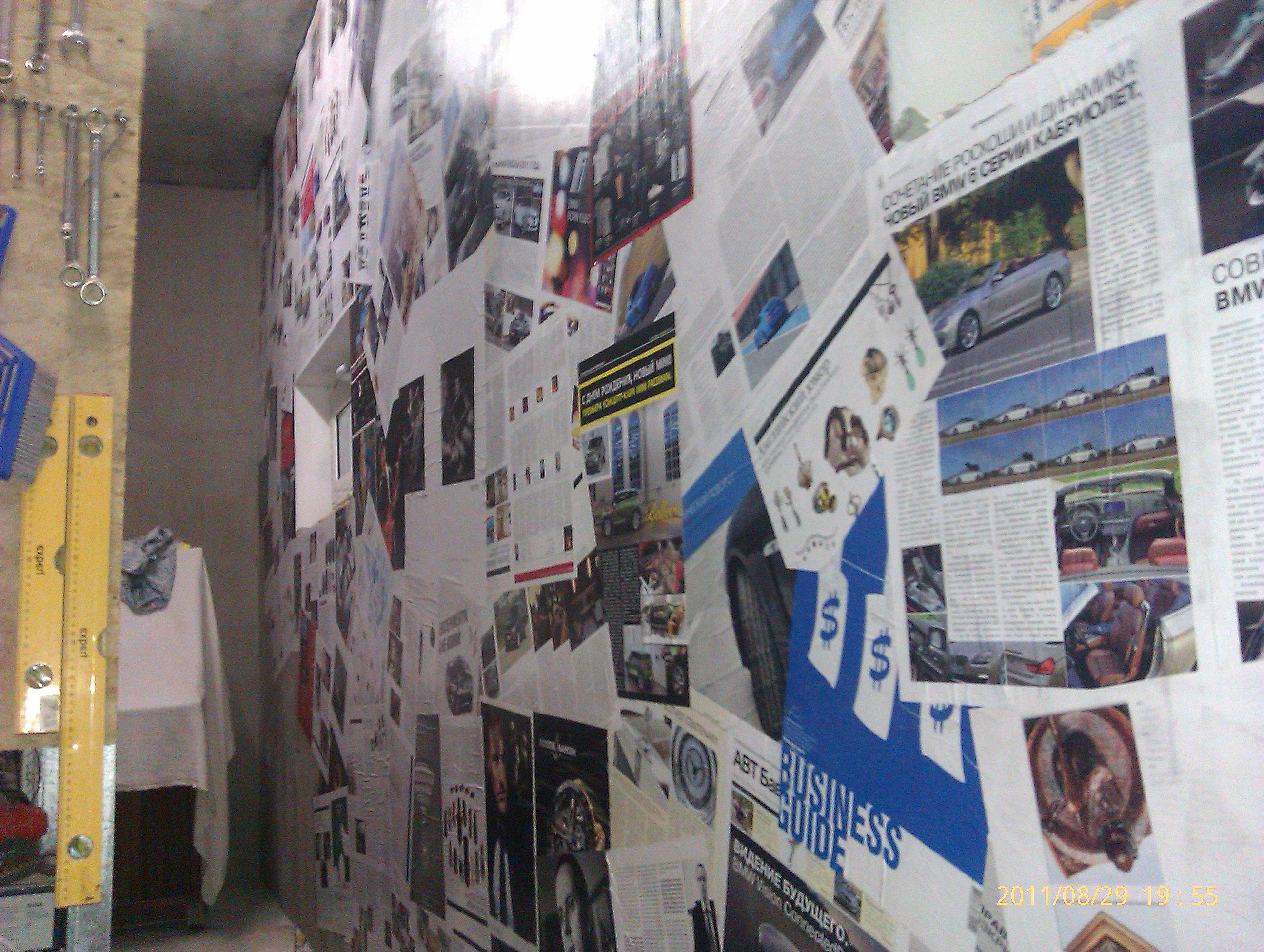

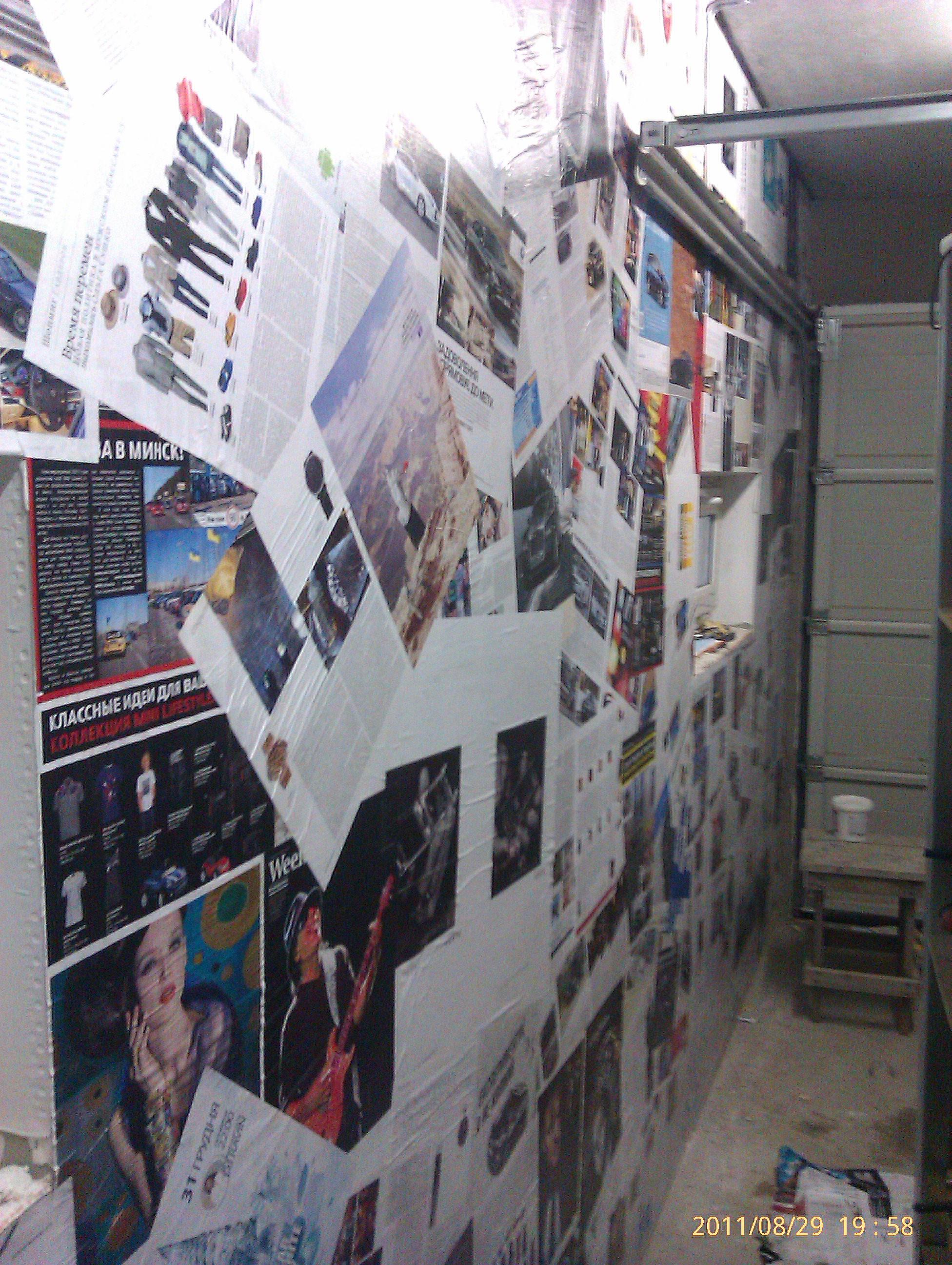

После оштукатуривания фасада дома осталась сетка и клей, применения нашлось в гараже...сначала всё оштукатурил...прошелся наждачной бумагой...и вот такое начал клеить ...идея не нова,но результатом я доволен , покрыл лаком по бетону, правда пока в один слой нужно еще...:)
Все супер.Очень понравилось .Но кое-где видны морщинки .Они потом появились после поклейки или после пропитки лаком?Может сейчас когда высохло все они пропали и осталась только красота :):beer:
Морщинки появились во время поклейки, но после того как клей высох,. всё гуд, пропитка лаком дает небольшие морщинки,но второй слой все исправил:beer:
