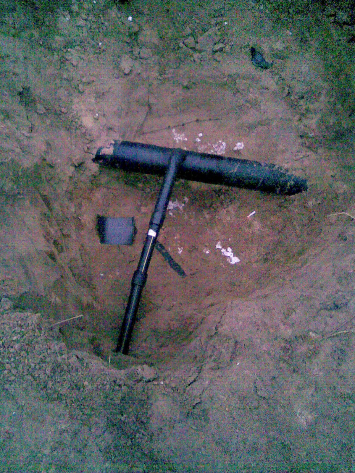

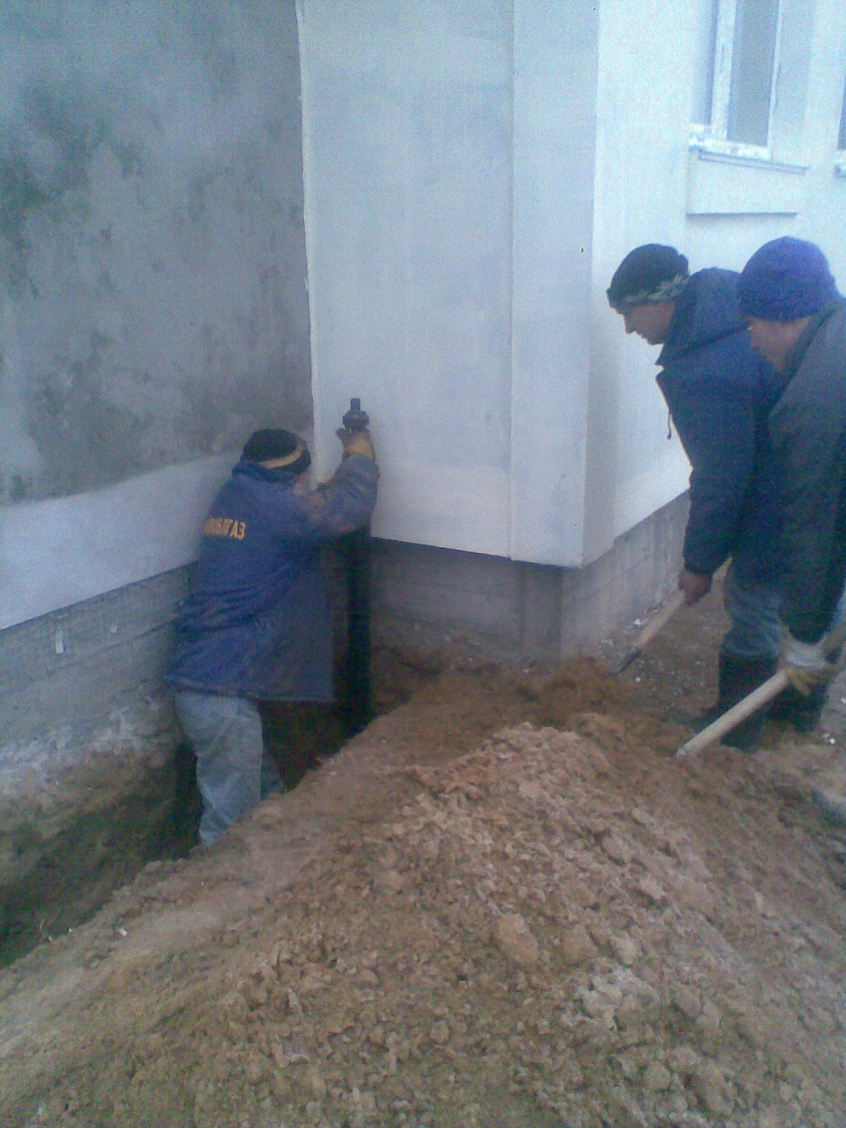

Роман 2 Опубліковано: 9 грудня 2009 Автор Поділитись Опубліковано: 9 грудня 2009 Вчора підвели трубу до хати Робота - 3600грн з матеріалами + траншея 16 м.п. 560 грн. (рили траншею інші хлопці). Але це тільки за кінець труби. Газовий лічильник та розводка буде пізніше за додаткову оплату. Мій будинок в с.Княжичі Броварського р-ну Посилання на коментар Поділитися на інших сайтах More sharing options...
