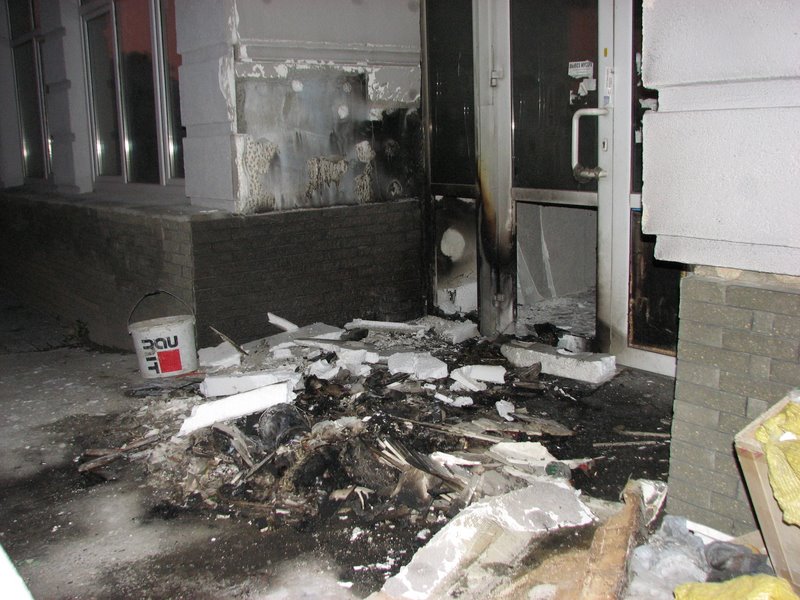

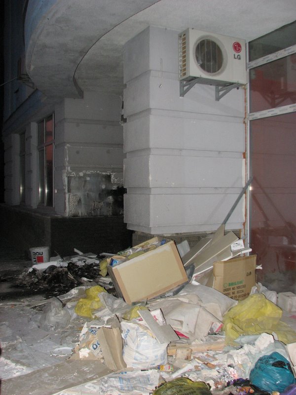

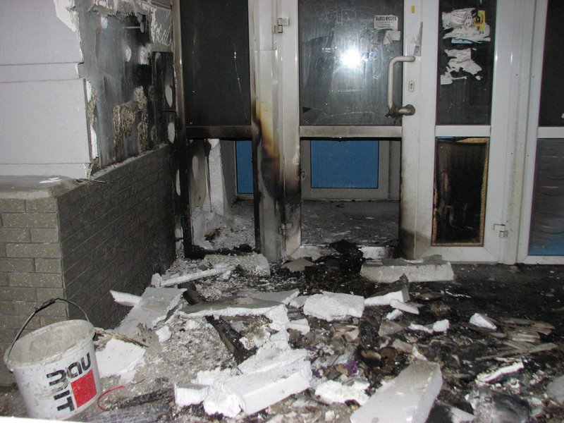

Я привел фотографии реального пожара, где внешний источник огня поджигал/плавил пенопласт. В этом случае огонь дальше не пошел.
Для того чтоб пенопласт обадал самозатуханием в него добавляют добавки . Я лично проверил - самозатухает .
Блестящая логика.
Почему-ж тогда в «Хромой лошади» он не самозатух?
Я полено из камина вытягиваю и оно у меня благополучно самозатухает. Даже безо всяких добавок. Так что дерево негорючее?

1. Полено не самозатухает . Проведите эксперемент Вытащите и положите на пол .
2. Он не самозатух потому как
а) скорее всего был без добавок , в магазинах продают такой , зачем платить дороже ?
б) деревянные конструкции поддерживали горение, а с дровами он горит.
в) Он находился в САМОМ неудачном месте - снизу костер сверху пенопласт .
г) По нашим нормам пенопласт должен находиться со стороны дома за 30 мм штукатуркой . Американские я думаю не сильно отличаются .
