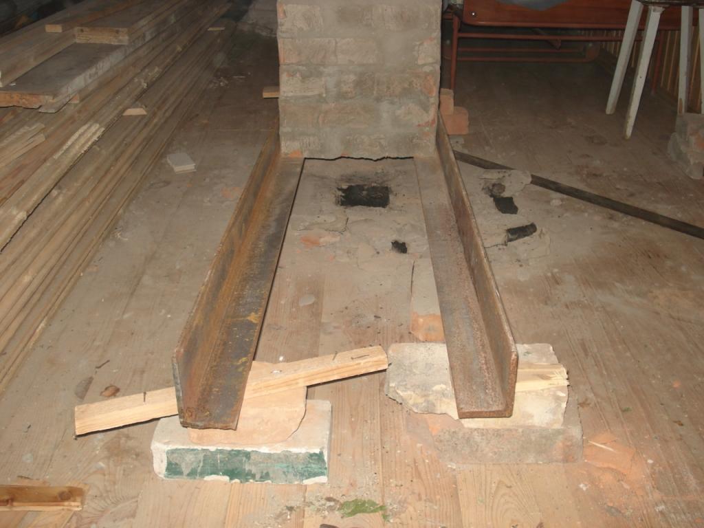

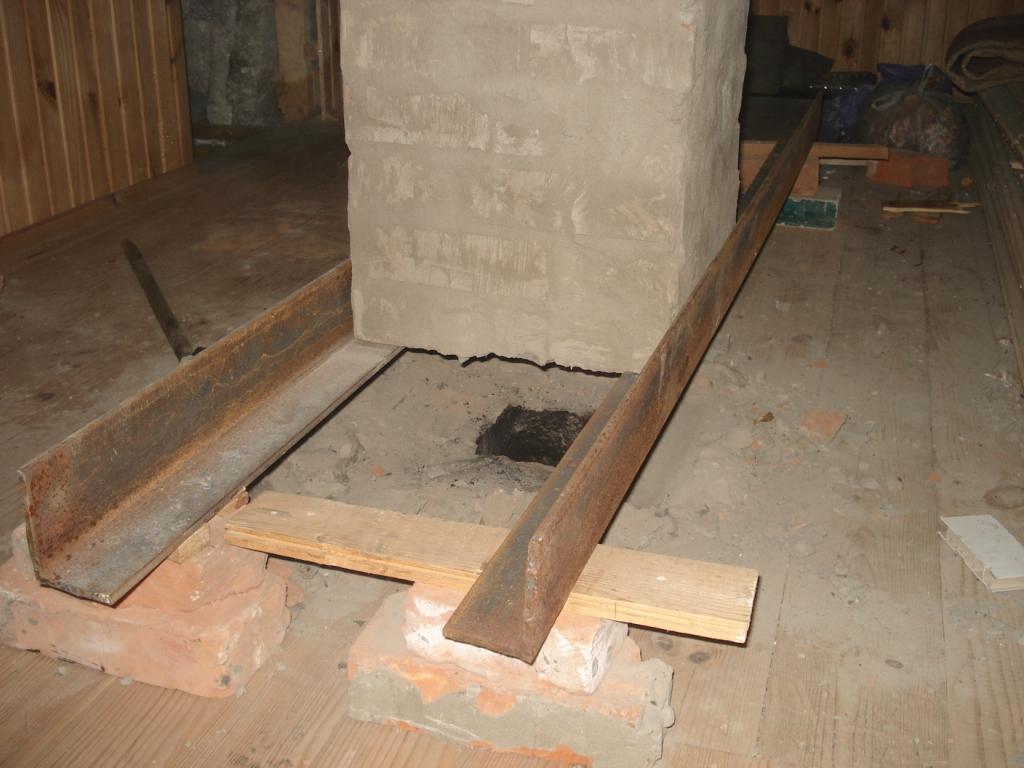

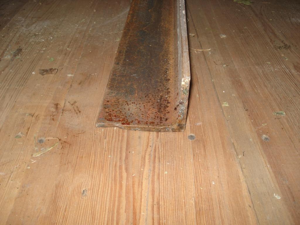

Думаю Вам лучше полностью переделать печь. Если нет желания перекладывать дымоход, то можно сделать следующим образом:
1. Находите 2 уголка, чем больше тем лучше. В моем случае где-то 100*80*8 мм и длинной 170 см (фото 1);
2. Сначала с одной стороны между кирпичами убираем раствор, вставляем уголок и подпираем чучуть в натяжечку, а кирпич который не несет нагрузки убираем;
3. После с противоположной стороны проделываем ту же самую операцию. Таким образом вся нагрузка (вес дымохода) распределена на двух уголках;

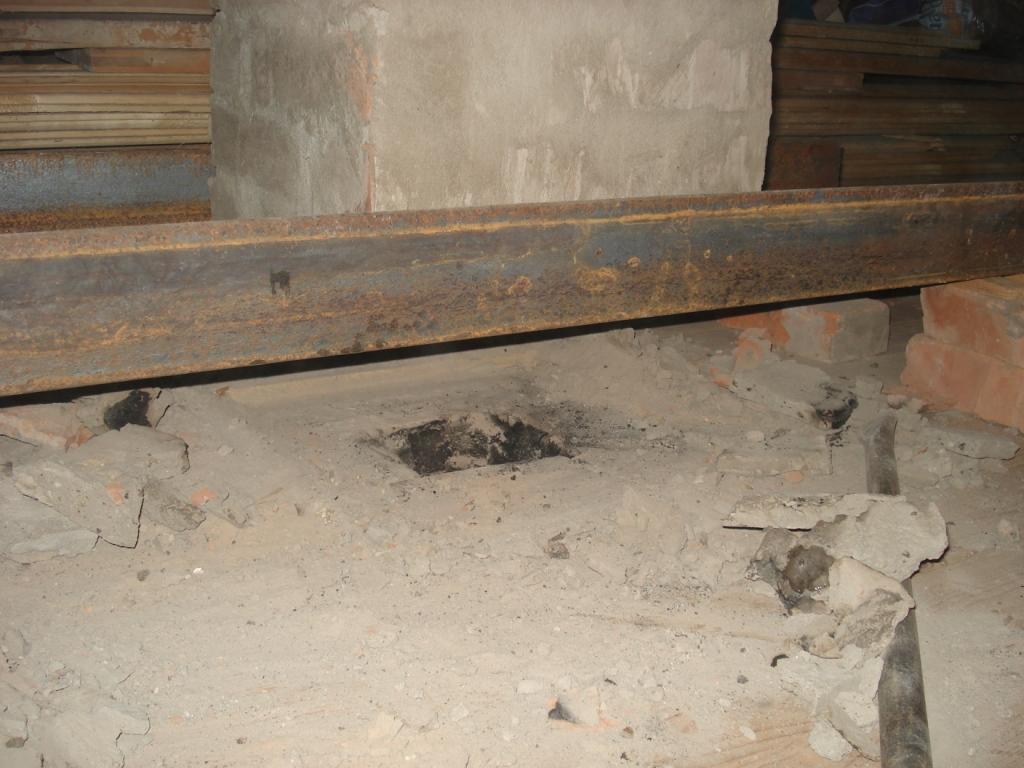

4. Затем с двух оставшихся сторон убираем кирпичи и Ваш дымоход "парит" в воздухе (фото 2, 3,4);
5. После того как новая печь собрана, сначала необходимо подвести кирпичи с двух сторон по пункту 4 и дать высохнуть раствору (3-4 дня), а затем по очереди две оставшиеся стороны (сначала убираем уголок и ложим кирпич на раствор, а затем вторую сторону). :)
Таким образом сохраните денежку на перекладке дымохода, но все это при условии, что дымоход у Вас в хорошем состоянии...
