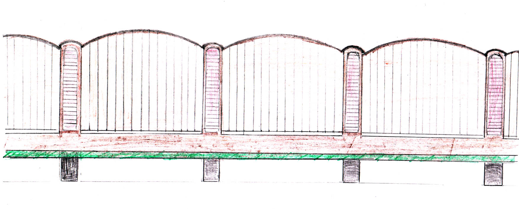

Так прониклась чужим забором, что сегодня из дома не вышла. Заставила себя сесть и нарисовать эскиз своего заборчика.
Насчет мусора в дырочки снизу - кто захочет перебросит и через забор. Но тут Homer прав - нижняя секция, будучи дырчатой, просто не выдержит со временем вес трех верхних глухих секций.
В любом случае мне такой вариант не нравится.

Очень интересно. Я так поняла, что столбики будут бетонные, оштукатуренные, с плиткой посередке, а внутрення часть - дерево, правильно?
Только я не поняла что означает зеленая линия и столбики ниже ее
Штукатурить бетонные столбики - дорого. Буду выливать сразу чистовые с выемкой под плитку. Потом бетон обработую и краской по бетону покрашу. Зеленая линия - это земля, а ниже её продолжение столбиков в земле. У меня фундамент под цоколь забора всего см. 20 в земле будет.
Почему-то я так и подумала про зеленую линию :)
Только я не поняла - у вас фундамент 20 см и глубже его еще продолжение столбиков или у вас будет фундамент только под столбики?
И еще вопрос: а как у вас получится вылить бетонные столбики с идеально ровными ребрами? Я так подробно спрашиваю, т.к. с фасадным забором еще не определилась, а ваша картинка мне очень понравилась
Фундамент под цоколь 20 см, а под столбики 80 см. Столбики из бетона ровными сделать можно, я уже в другой ветке эти фото показывала
