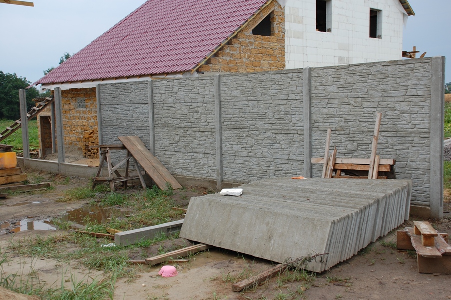

Опять... оба-на... тоже мне друзяки.... а гаражик-то, из ракушняка...8-) У соседа.:lol:
Саня, когда мы с тобой познакомились, соседа ещё не было, а наш гаражик уже был:)

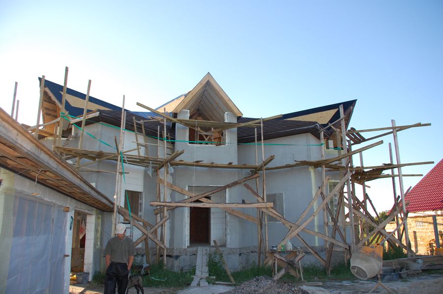

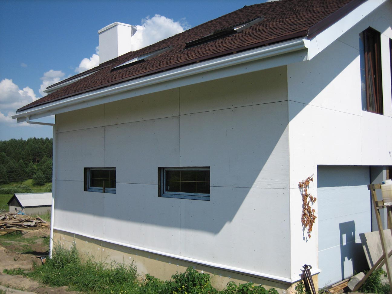

крыша наполовину зашита осб плитой.
недавно заметил, что из окон второго этажа видно Борисполь:)

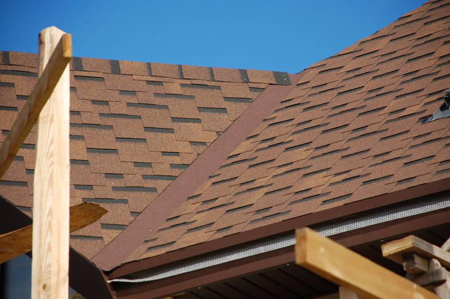

Как мне нрав. ваша крыша-ааааа - особ. пикчерз намбер ту. Это цимис всего дома :good:. Жесть короче - вернее - битумка :D.

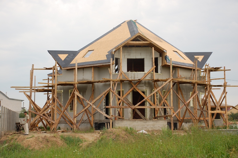

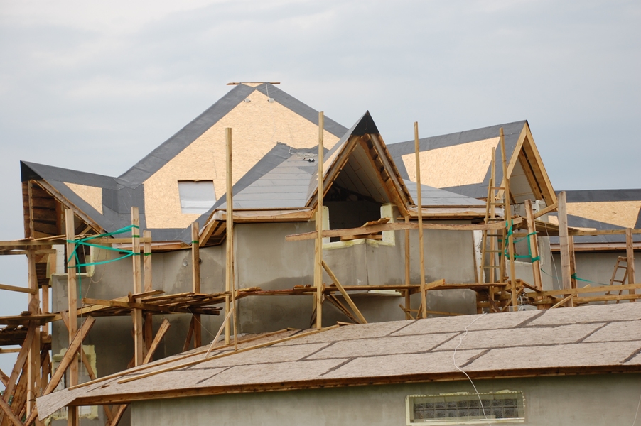

крыша полностью зашита осб плитой
там, где это необходимо, уже лежит подкладочный ковер

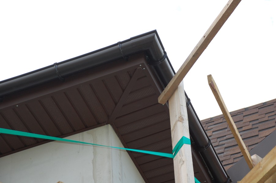

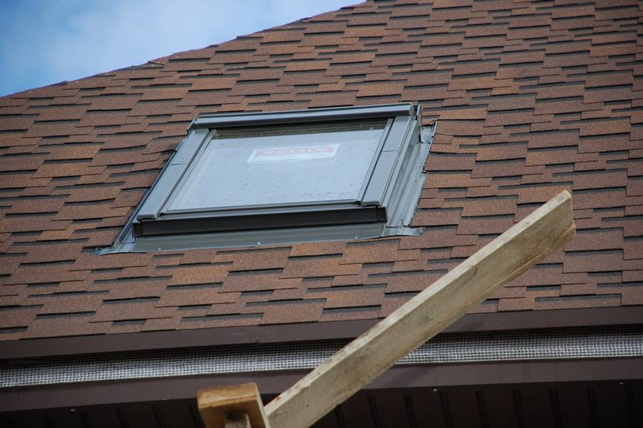

начали подшивать карниз

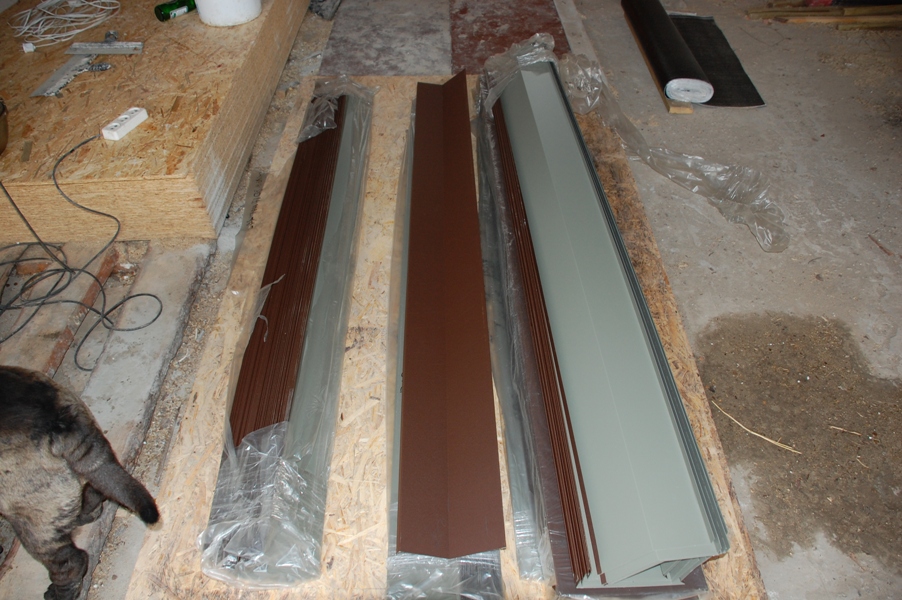

я сегодня утром привёз капельники, фронтоны, планки примыкания, так что скоро пойдёт битумка
ура:)
ура:)

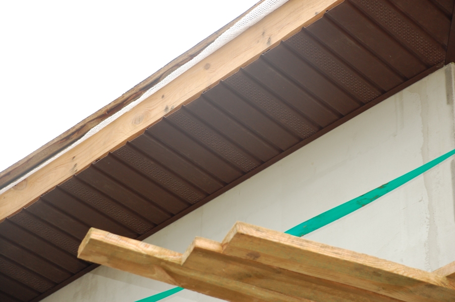

А софиты у вас что вентилировать будут?
А еще я не нашла на фотографиях перед ОСП никакого нижнего вентиляционного зазора для проветривания крыши.
через софиты будет вентилироваться подкровельное пространство

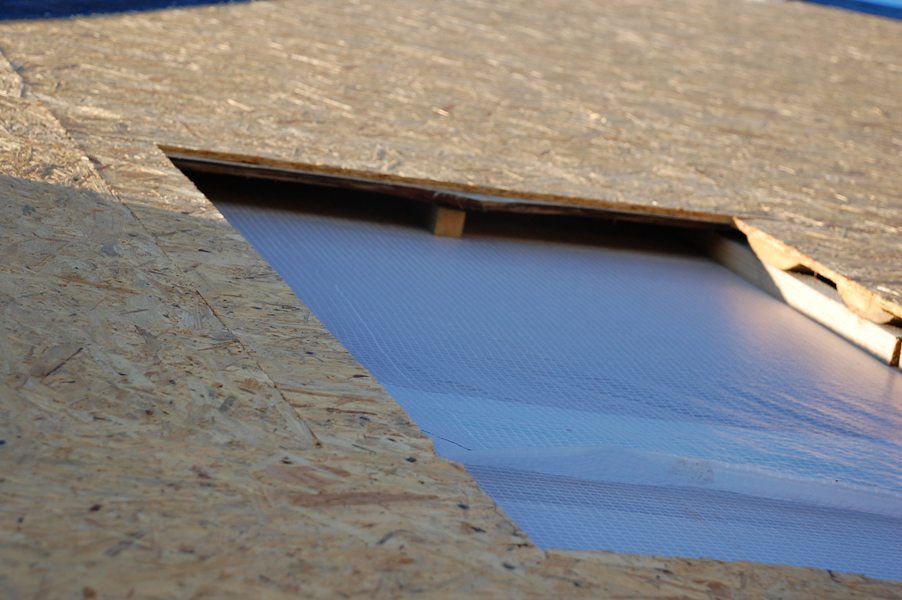

извините, но я немного не понял
где именно вы не нашли зазора?

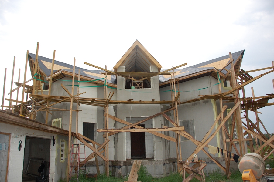

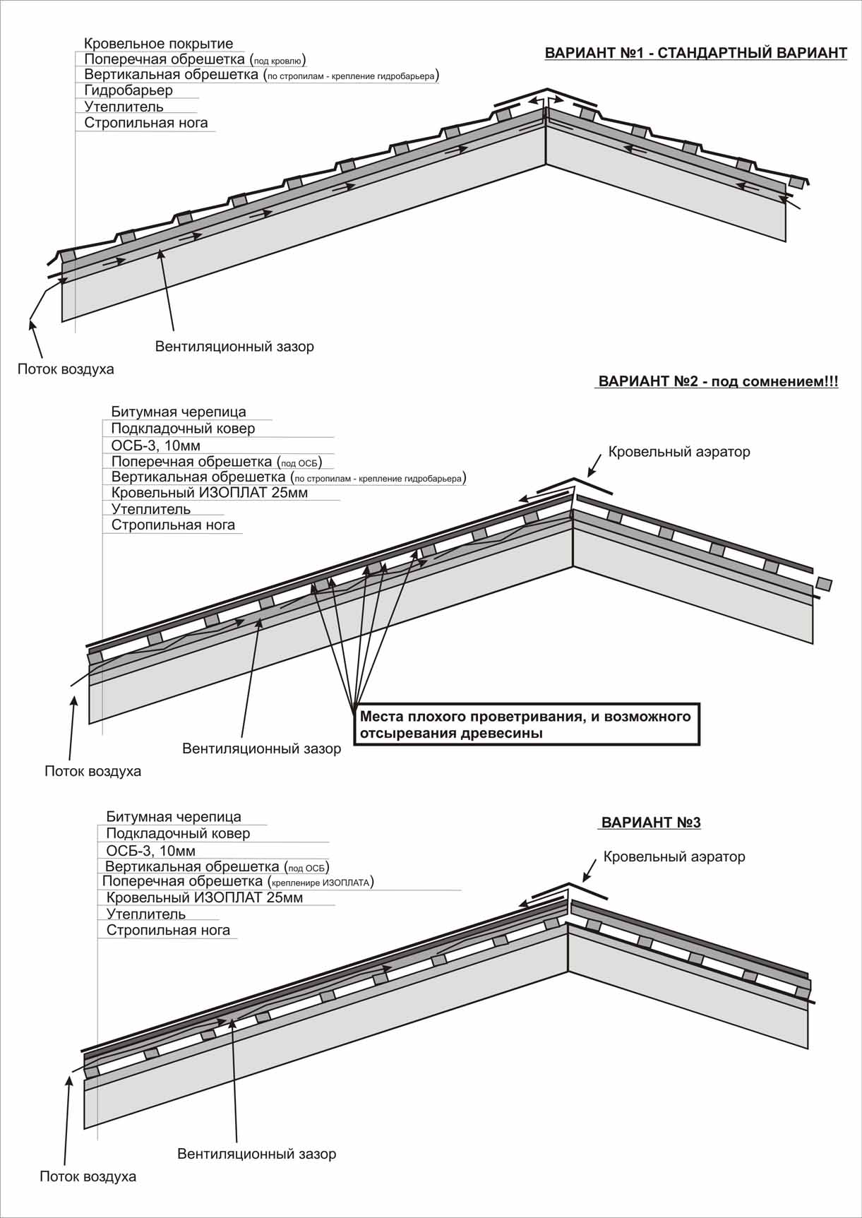

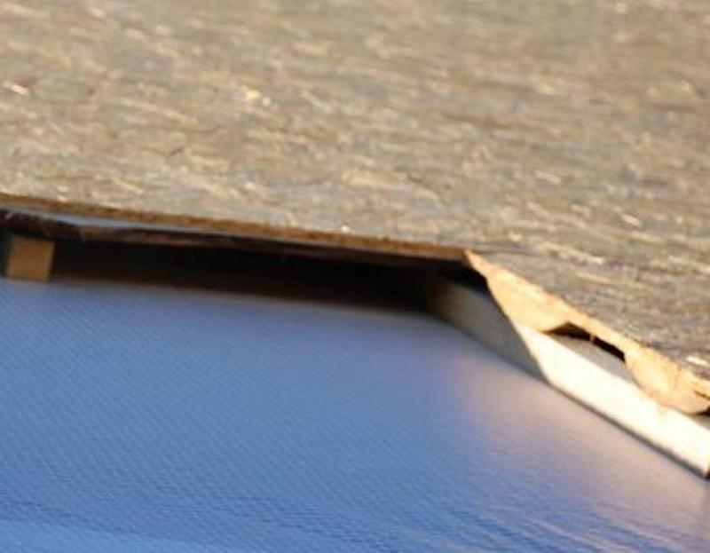

Я долго рассматривала фотографии и не смогла увидеть, где у вас присутствует подкровельное пространство. Вы на сплошную обрешетку (доску) сразу нашили ОСП без рейки и контррейки, правильно? А еще вижу пароизоляцию. Как воздух проникнет под ОС плиту, как будет удаляться влага из под кровли? Воздух, который проникнет в ваши софиты, останется в свесах крыши. Принцип вентилирования подкровельного пространства и пирога крыши из битумки есть во всех инструкциях производителей битумки. Змінено користувачем Надежда
Я согласна с Надеждой и это такой конкретный косяк, который невозможно переделать. Бейте тревогу.
На схемке ниже я использовала третий вариант

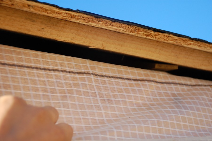

У меня вентилируемое пространство видно сразу за капельником. Правда, нужно было рейку немного дальше от края набивать, а то торцы видно. Насколько сильно в подкровельном пространстве на моей крыше гуляет ветер я проверяла, пока не были зашиты откосы в мансардных окнах. А подшивку с софитами я использовала для того, чтобы через них вентелировался фасад (воздух заходит снизу на границе цоколя с магнезиткой и выходит сверху через софиты).
На этом форуме один форумчанин ранней весной уже выкладывал информацию, что было с его крышей, на которой обшивку из досок крепили к стропилам горизонтально, и влага изнутри не могла никуда уходить. Постоянно влажная обрешетка будет гнить.
бить тревогу никто не будет - потому что всё сделано правильно:)

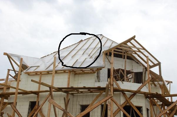

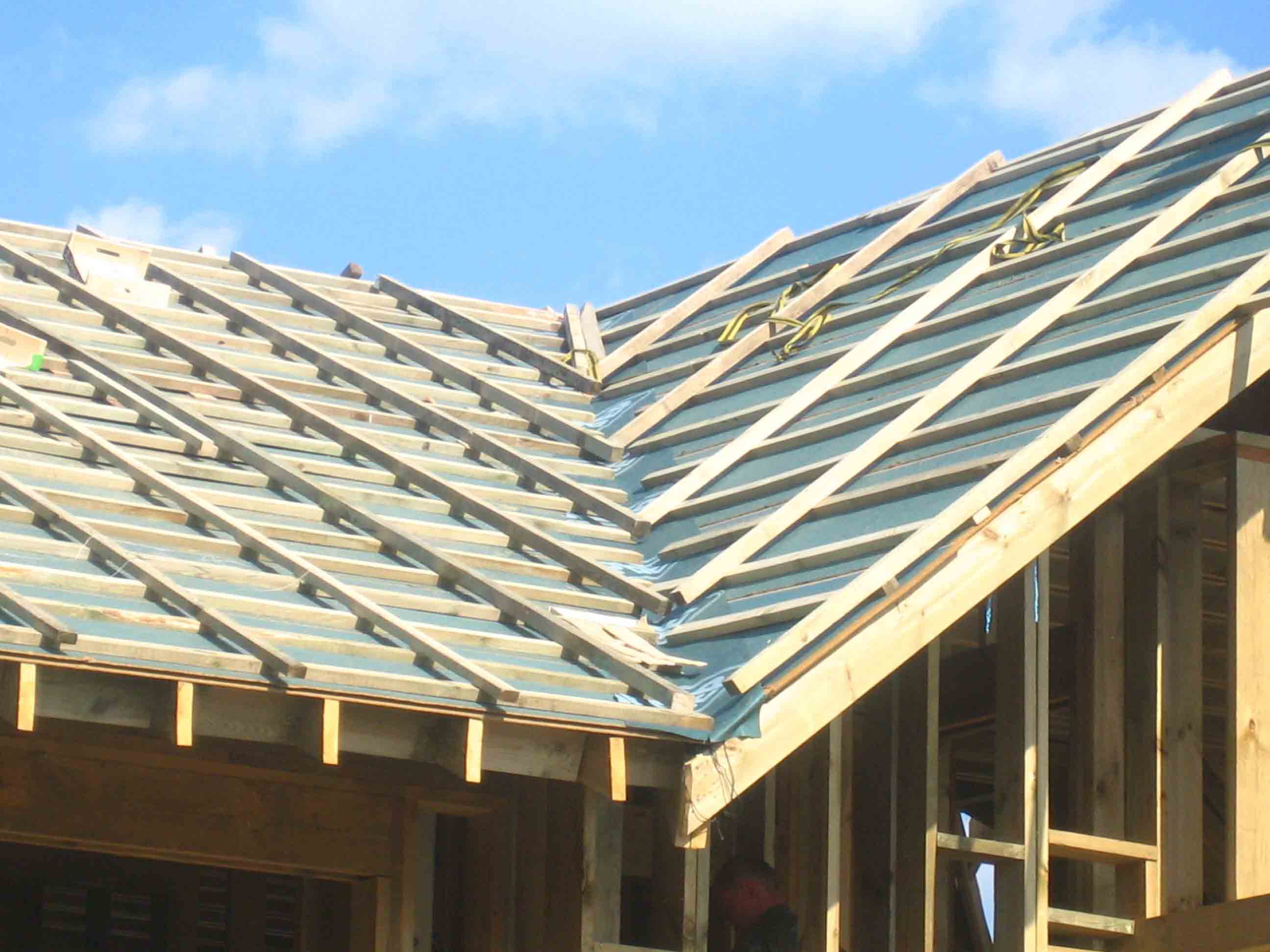

осб плита набита на горизонтальную обрешётку, под обрешёткой контррейка, под рейкой гидроизоляционная плёнка дальше утеплитель
обрешётку набивали на контррейку вот вам и подкровельное пространство между гидробарьером и обрешёткой
если вдруг туда попадёт влага, даже в виде воды, она стечёт по плёнке в капельник (контррейка набита горизонтально и влагу ничего не держит)
точно так же оно будет и вентилироваться только в обратную сторону
а воздух который попадает через софиты, вентилирует пространство между гидроизоляцией и утеплителем
На фотографиях хорошо видно, что обрешетка набита на стропила и никакой контррейки и рейки между ними нет. На фото, где есть фрагмент подшивки также видно крупным планом, что подкровельного пространства нет.
Может это фотографии неправильные, и вам действительно не о чем беспокоиться?
на стропила набита контррейка
сегодня в 6 утра лазил на крышу, искал подкровельное пространство
А подкровельного пространства таки и не видно. Плита набита непосредственно на доску, контррейки не просматривается.:Search:
не могу с Вами не согласиться, действительно плита набита на горизонтальную обрешётку:)
а контррейку, которая набита паралельно стропилам, можно просмотреть под этой самой доской
я об этом уже писал выше:)
Змінено користувачем Vano

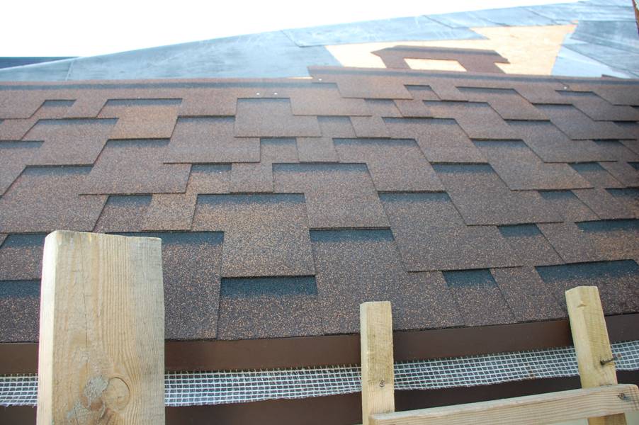

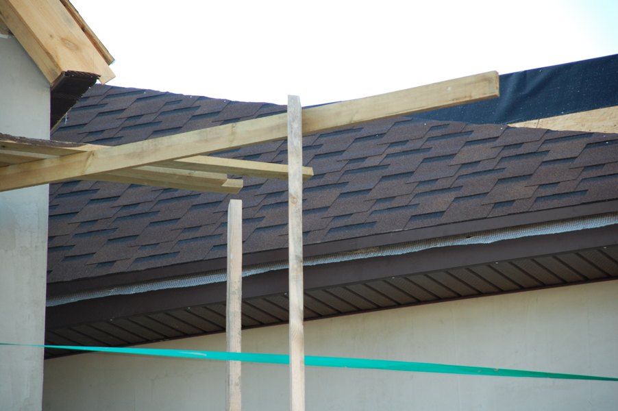

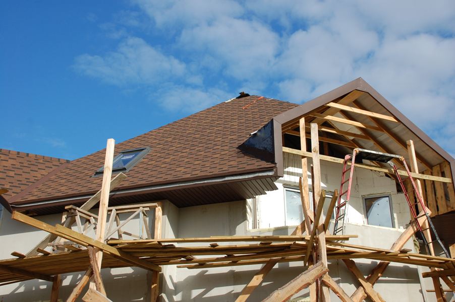

крыша почти готова:)
