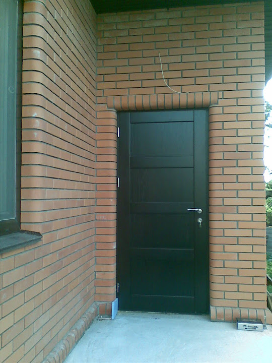

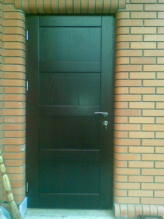

Отчитываюсь.
Вчера установили входные двери.
Двери и коробка - массив дуба.
Тонировка - лак на водной основе для наружных работ.
визуально
На этом и остановимся :)
Я уже много наслушался отзывов типа:
- чего полотно 40
- чего один замок
- чего такие петли
- чего с филенками
- чего не обналичил
Сразу отвечаю у меня будет ТАК, а Вы можете СЕБЕ сделать по другому :)

тю :-), кому нужно - тот двери и 200-ку взломает, петли тоже срежет, одного замка достаточно от залетных воров, но и 5 замков не спасут от четко нацеленных на кражу, филенки - меньше напряжение древесины, куда там обналичивать? там же кирпичики специально так выложены :-)
мне - нравится
а мне нравится, красиво и стильно. Молодца:Bravo:
