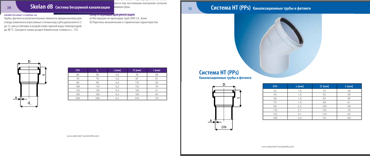

Совместима ли 100 бесшумная с 110 обычной?
Нет, в основном. Из-за разных производителей и толщины стенки.
Уточнил, должно...

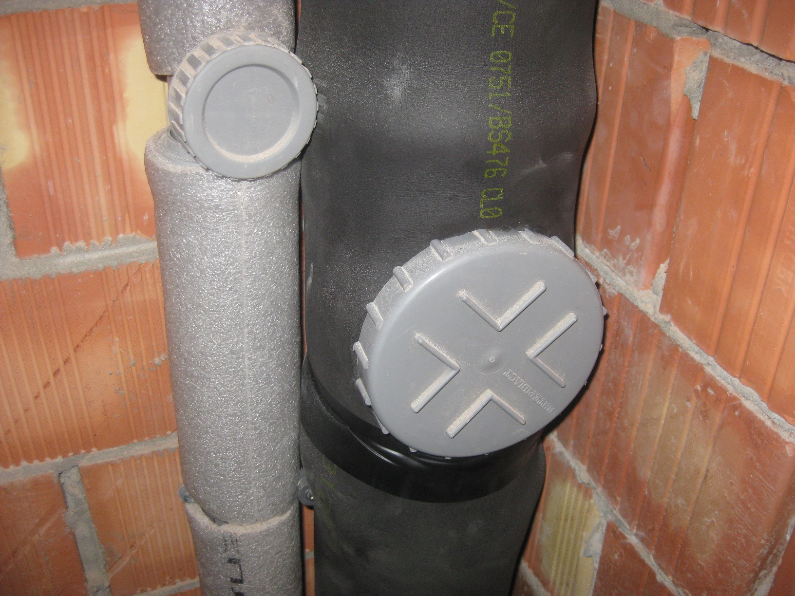

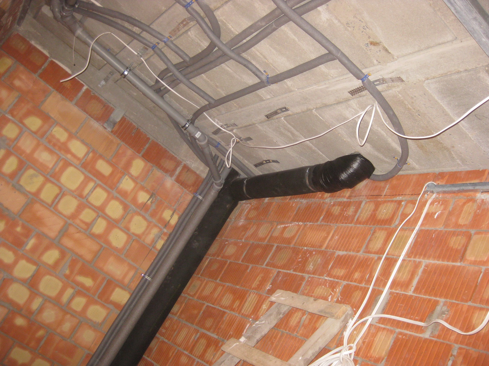

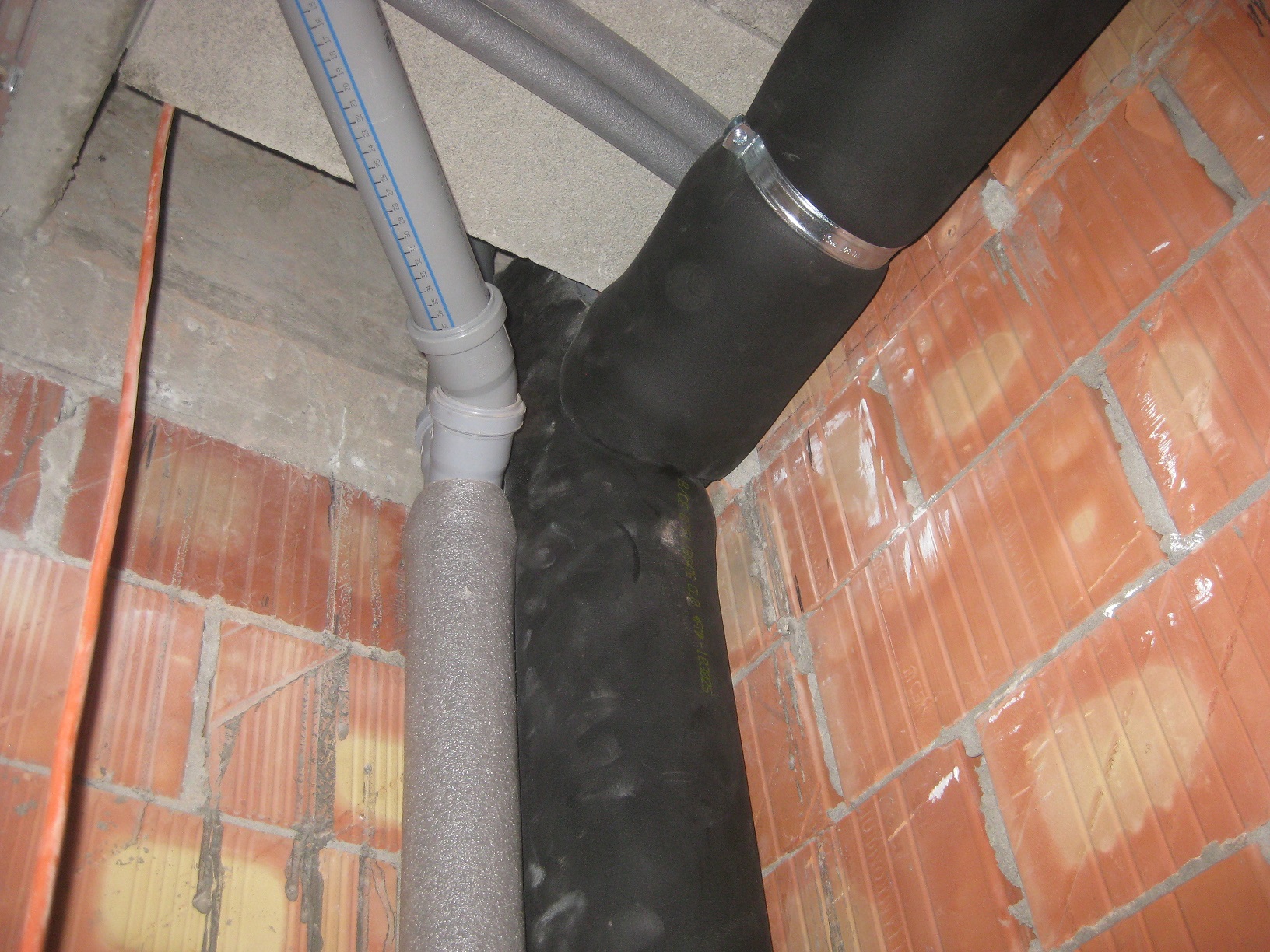

Лично я на обычную серую трубу одеваю каучуковый утеплитель к-флекс.
Намного эффективней, но дорого.
Не подскажете куда податься за этой изоляцией?
Я тут беру. bmu77.stroimdom.com.ua/
А в каком виде она идет на такой диаметр и какой толщины?
Кусками по два метра, чем толще тем тише.
1. Это у вас на фото трубная изоляция или в рулонах?
2. На фото заизолирован только 110 стояк,
отводы на 50 не надо изолировать?
1. Трубная.
2. В данной ситуации нет.
в квартире совместил:
у соседа сверху европласт
у себя Skolan 2,5 метра +крестовина НТ
у соседа снизу европласт
всё совместимо
но... шум увеличился имхо (был чавуний)
