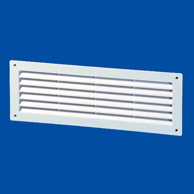

сверление - полный бред. врежте ветн решётки в подшивку и не выдумывайте велосипед.

Сколько нужно решоток? Через какое растояние?

Я предложил самый бюджетный по трудозатратам и материалам вариант, если есть желание врезать решётки, проще оторвать доску и поставить софит8-)
Я думаю шагом 1,5 - 2 метра.
Ставьте вот такие 01_400.jpeg.81678369604c36e4213fe362040895bf.jpeg по горизонтальной части подшивки
