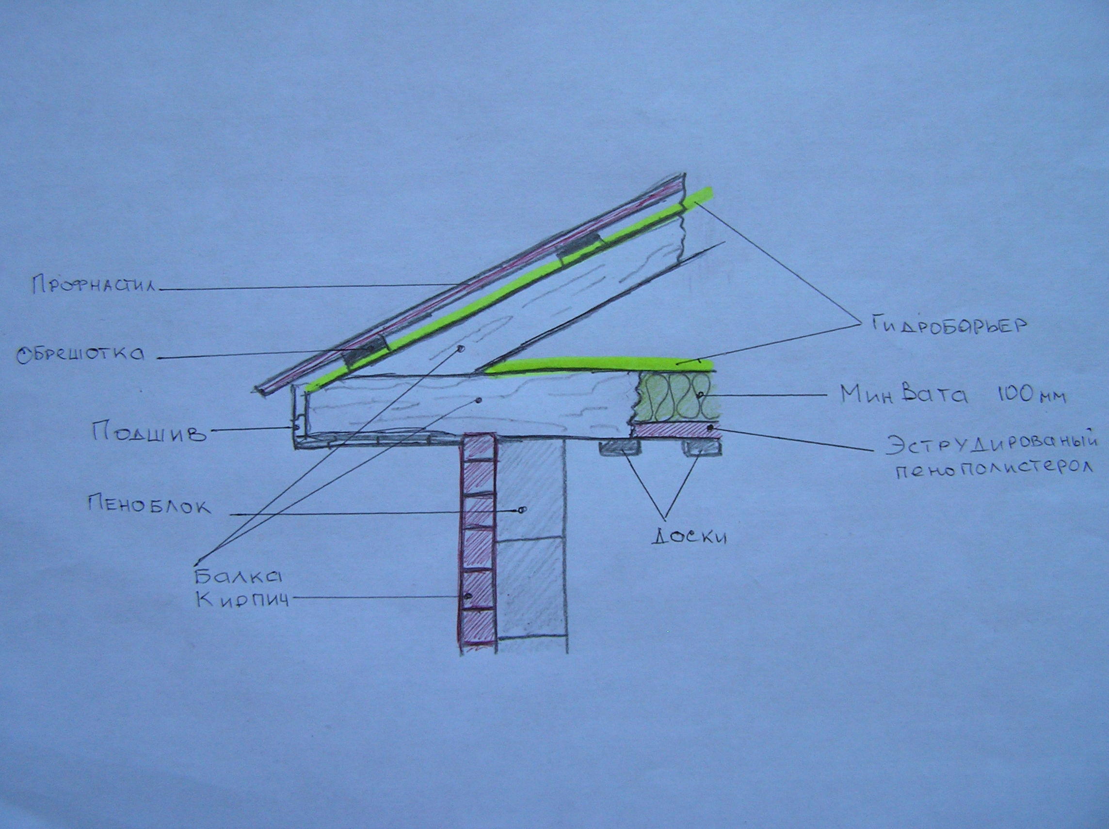

Ситуация такая
Дому уже лет 40 но он дыл не жилой и отапливаться начал только 4 месяца назад. К этому дому была пристроена пристройка которая укрыта односкатной крышей.
На старом доме крыша из жести без каких либо утеплителей а на пристройке уложили утеплитель так (снизу вверх) ЭПеноПолистерол+ МинВата Технониколь и как в последствии оказалось самой большой ошибкой все было придавлено гидробарьером :(

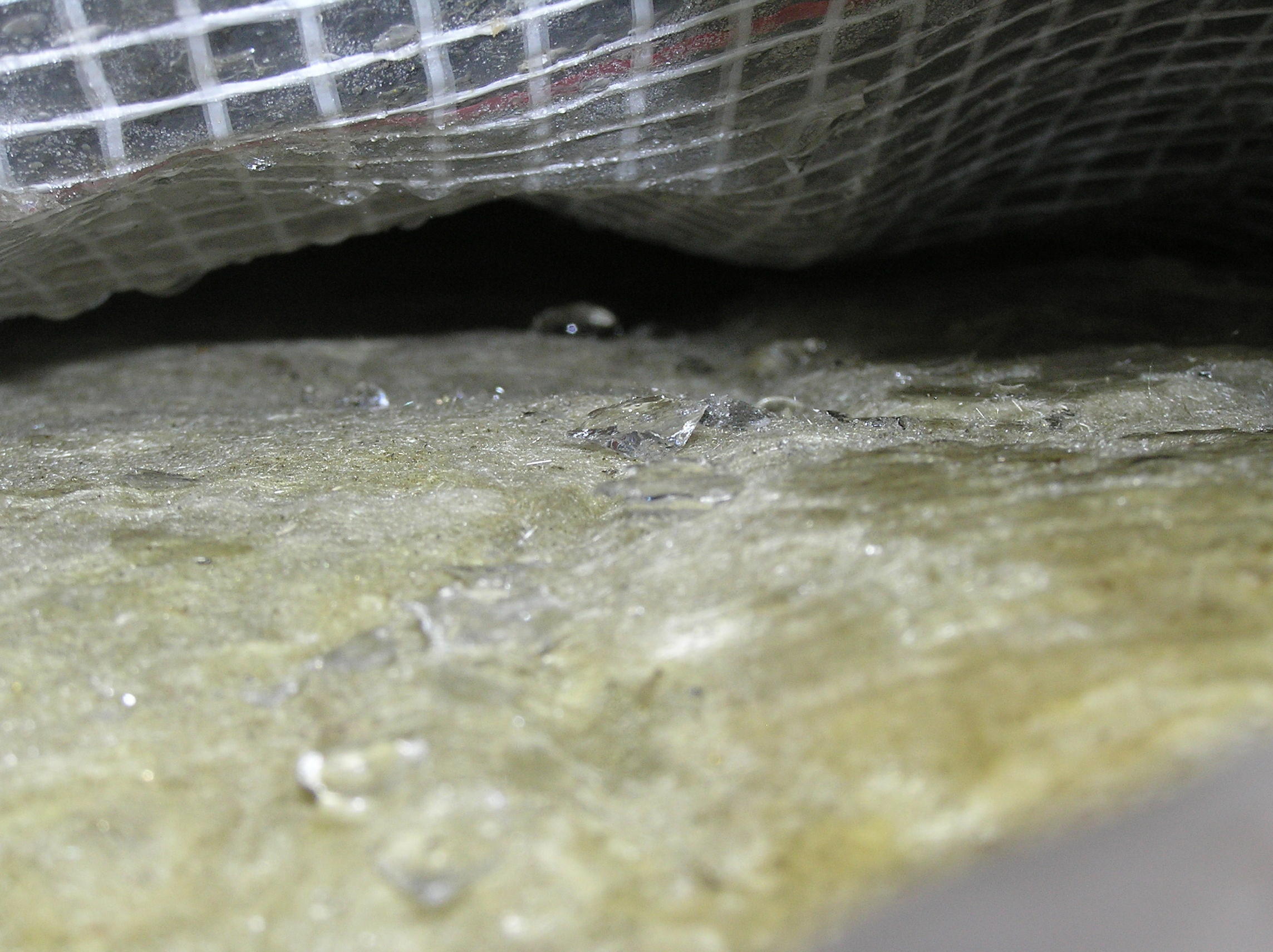

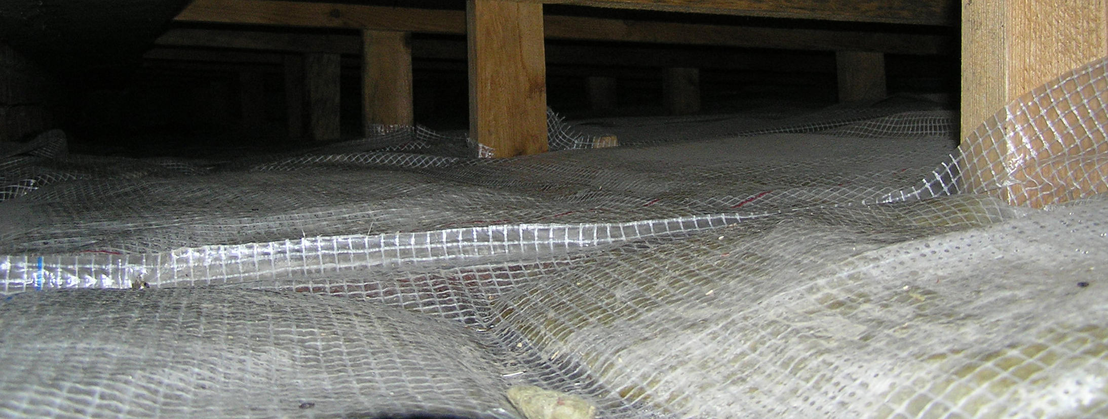

В пристройке между мин ватой и гидробарьером корка льда (конденсат замерз) а на чердаке старой крыши конденсат почемуто только по одному скату из 4

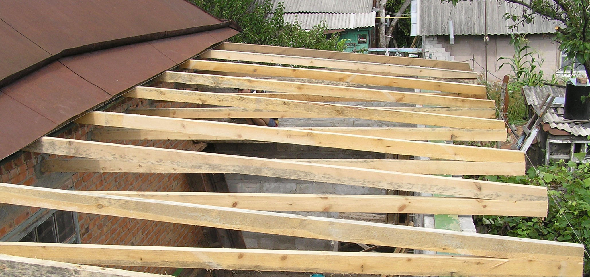

Вот вроде нашол несколько фото чтоб понятнее было
Крыша построена так 100999703_.thumb.jpg.fe642e769689ca17150b4b2b99e23506.jpg
Рисунок со всеми недоделками 801885139_.thumb.jpg.e89fde5a5e15b1226280f6161f47a47b.jpg

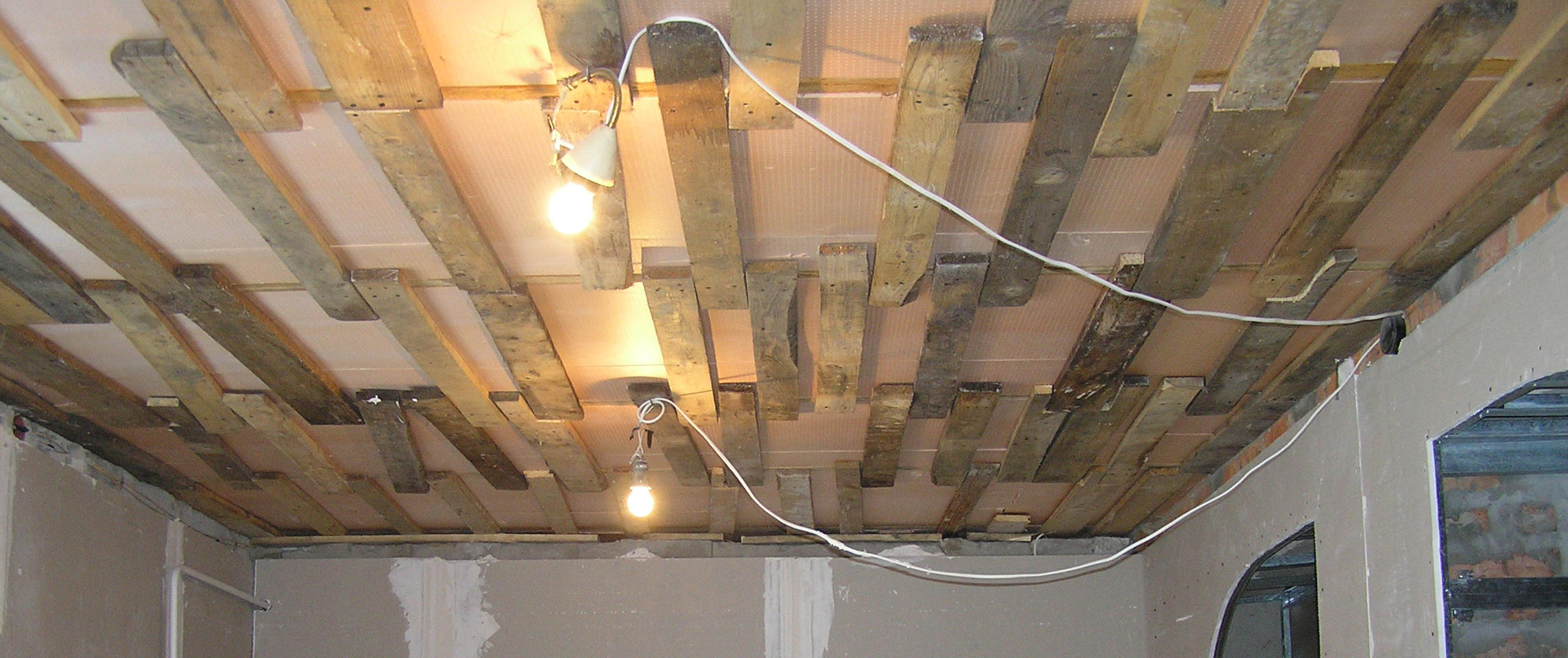

И что получилось в результате 681221096_.thumb.jpg.c00518c10435174d0c9aee7fa142ea12.jpg 1541094102_.thumb.jpg.39eb441849b1c2f9e7678cb21286bb32.jpg
Теперь вопрос если снять гидробарьер с минваты а с низу на доски набить еще один слой ЭППС и постелить паро или гидро барьер (что личше?)
Просьба к модераторам если можна выделить в отдельную тему
Сняв гидробарьер решишь проблему не полностью, не будет вентиляции между ватой и "подпрофнастильным" гидробарьером, надо сделать вентиляционные окошки в верхних частях боковых стен пристройки(софит я думаю есть в подшивке?). Доклеить вперехлёст ещё слой ЭППС(общая толщина с минватой 200-250мм или по деньгам), тщательно герметизируя все швы и примыкания к стенам(эдакий паробарьер получим, исключив попадание влаги в минвату снизу). На минвату желательно положить супердифф-мембрану для исключения конвекционного теплосъёма, где-то так.
