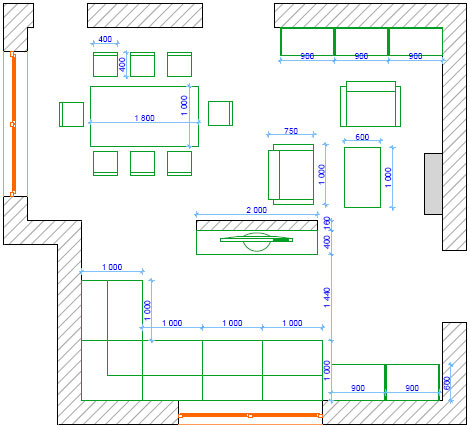

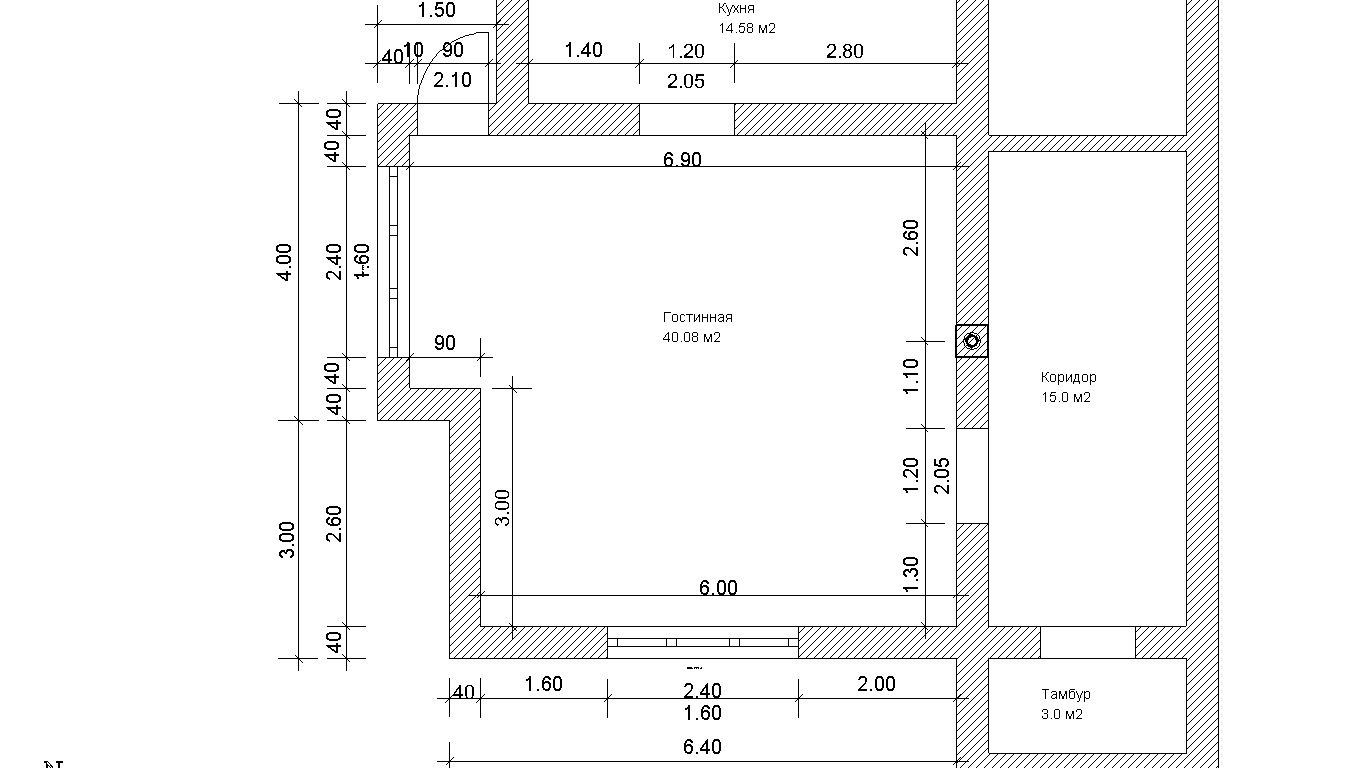

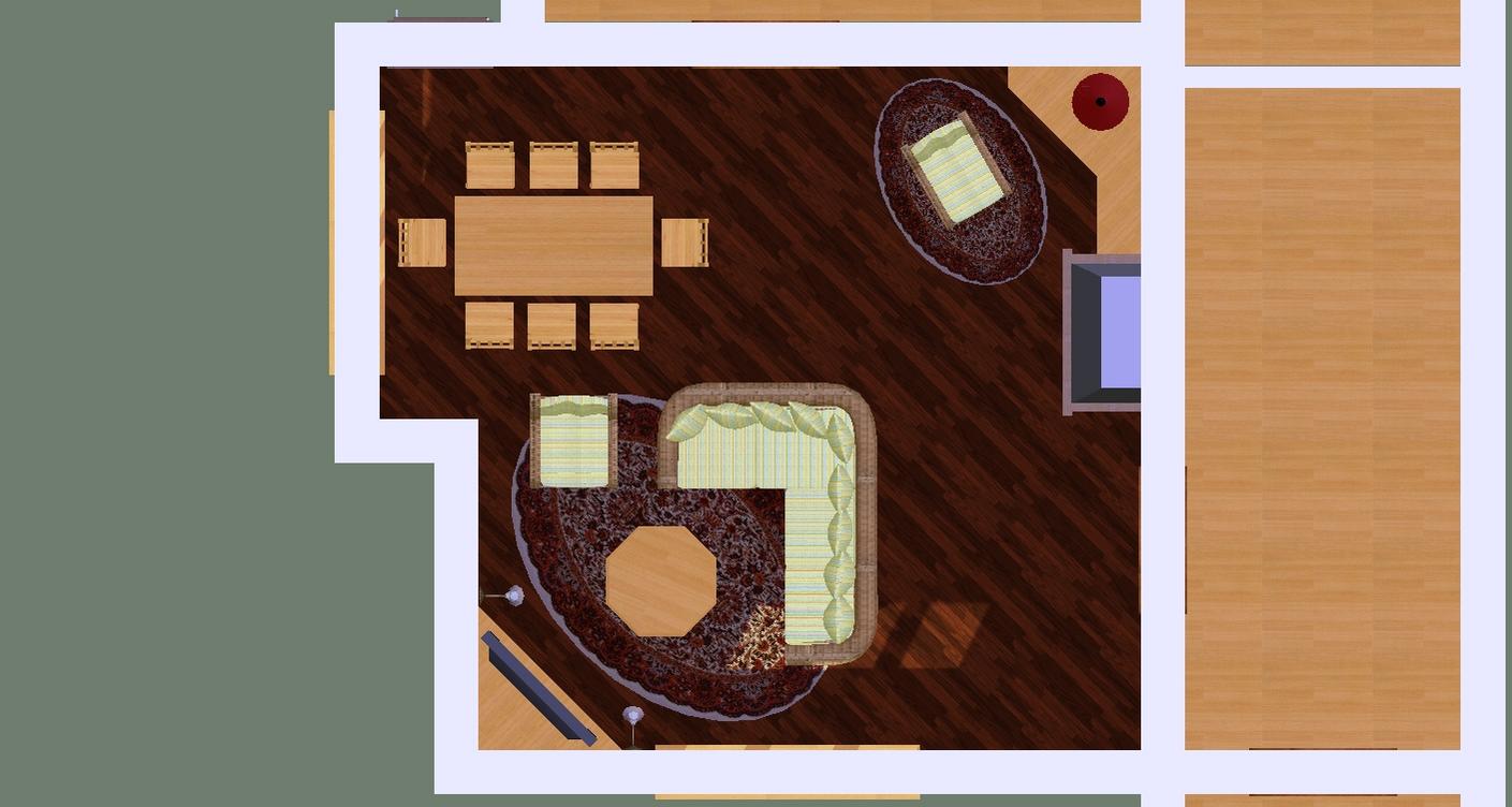

Гостинная - мебель не становится :(

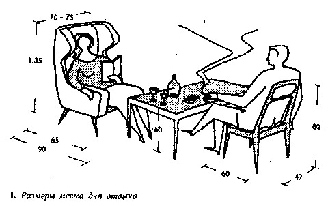

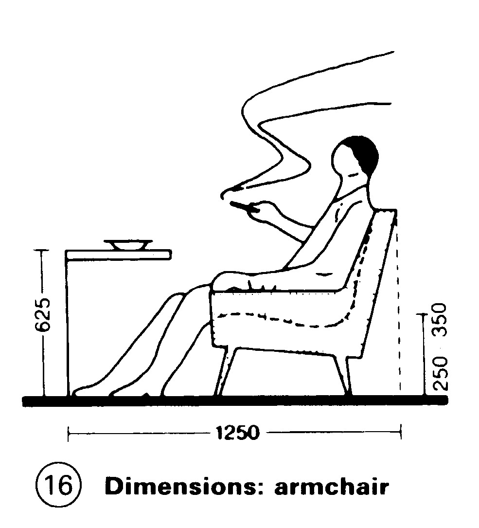

Автор картинок Петер Нойферт. У него много полезной информации, но не для гостиных. Есть несколько картинок в плохом качестве и они малоинформативны.

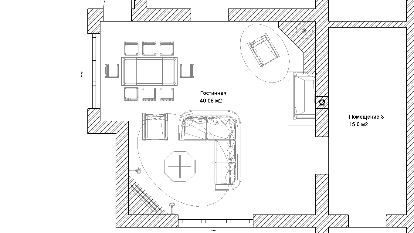

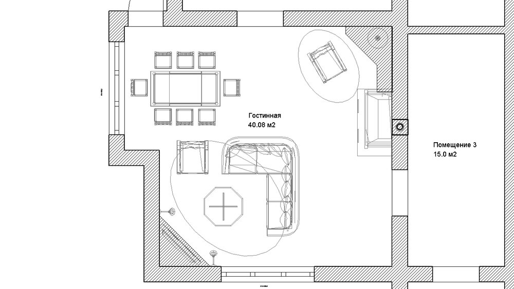

Здравствуйте, InSan. Скажите, а домашний кинотеатр планируется в гостинной? Т.е. пять и более колонок и т.д.
Еще один вариант размещения мебели:

Спасибо!
Скорее всего на нем и остановлюсь.
Кстати, а если бы не было "гостевого" стола - насколько проще бы решилась проблема? Может, отказаться от него?
...Кстати, а если бы не было "гостевого" стола - насколько проще бы решилась проблема? Может, отказаться от него?
Не знаю чем он мешает, а вот всякие праздники отмечать удобно ИМХО конечно.
P.S. Так что последний вариант в рендеринг?

В рендеринг пока не нужно...
Я вот что подумал, а может все-таки поставить ТВ напротив окна? Т.е. закрыть телевизором окно... Тогда бы все проблемы решились автоматически. :)
Изначально он там и планировался - только должно было быть не одно окно, а два небольших. А между ними - ТВ.
При переделке проекта (меняли немного внутренние стены) об этом позабылось - и была принята чья-то идея заменить два небольших окна одним большим :(
Вот если бы придумать, как поставить ТВ "под окном"... Дизайнеры! Ау!
...Вот если бы придумать, как поставить ТВ "под окном"... Дизайнеры! Ау!

А тут, на мой взгляд решение одно- низкая тумба, плотные гардины, чтоб днем не слепнуть (или жалюзи). Если высота тумбы 40 см, высота 52-дюймового телека 86 см, телевизор окно будет перекрывать на 46 см.

Обмерочный чертеж:
Спасибо - а то начал рисовать, хорошо, что заметил новое сообщение :)
Не зачто, может Генкот тоже чем-то поможет.

Размешаю, как обещал, картинку, но сразу хочу дать несколько пояснений:
- картинка просто для понимания как будет восприниматься телевизор непосредственно перед окном;
- картинка не дает реального восприятия как будет выглядеть изображение на экране в солнечный день;
- и это не дизайн :).
Забыл написать высота полки под телевизором 50 см, высота телевизора 84 см (с подставкой).

Жена одобрила :)
(ссылка устарела)
Мебель естественно двигается

Вау! Вот оно!!!
А 1,4 м к 52"-плазме - не слишком близко?
сидя на диване - минимум 2000, а так все 2500
Перегородку можно исполнить в виде стеллажа из 38ДСП, полка под тв - сквозная, если захочется вязать носки у камина и смотреть тв - его можно будет развернуть.
Высота потолка какая?
Высота - 3м.
