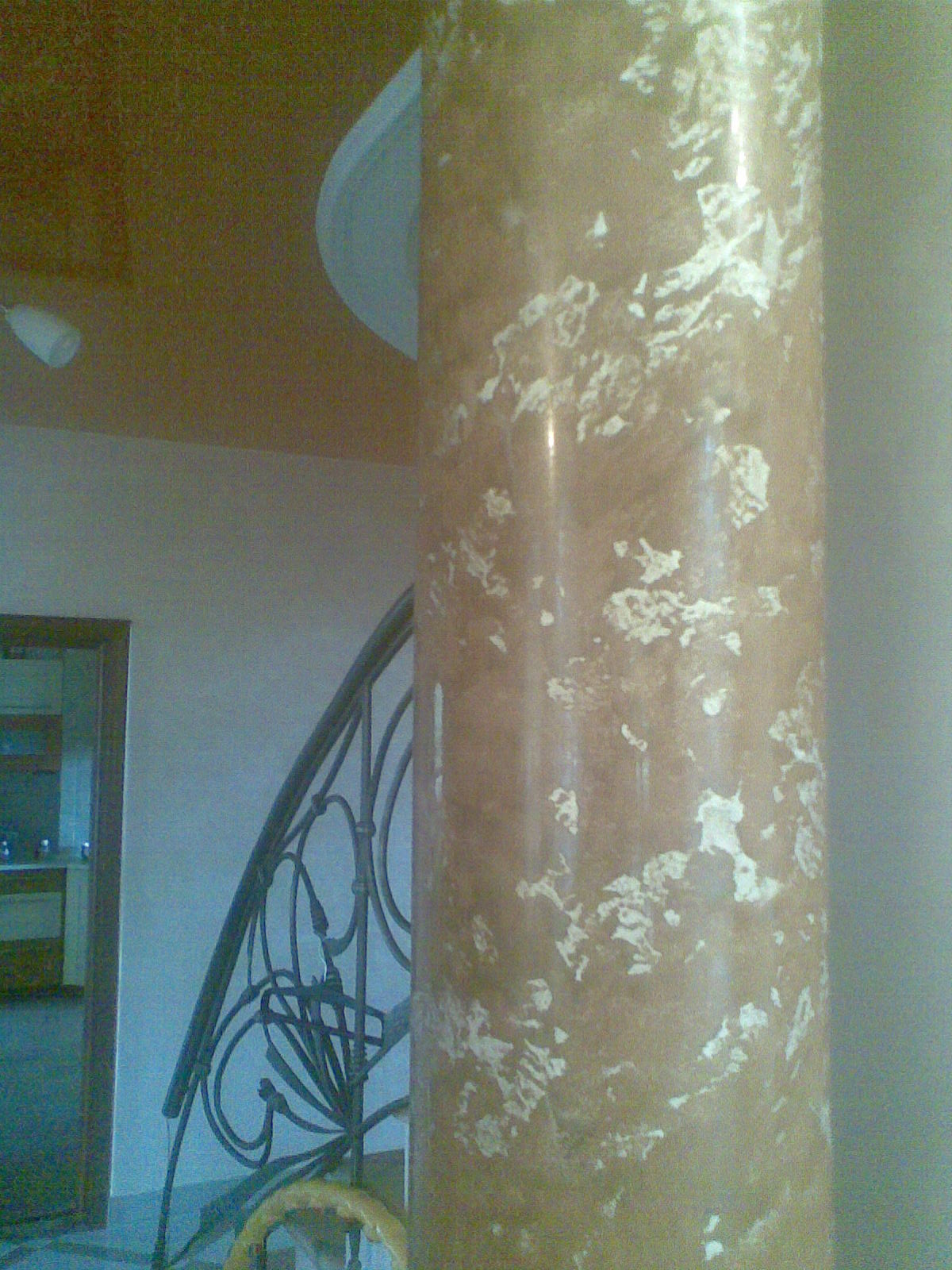

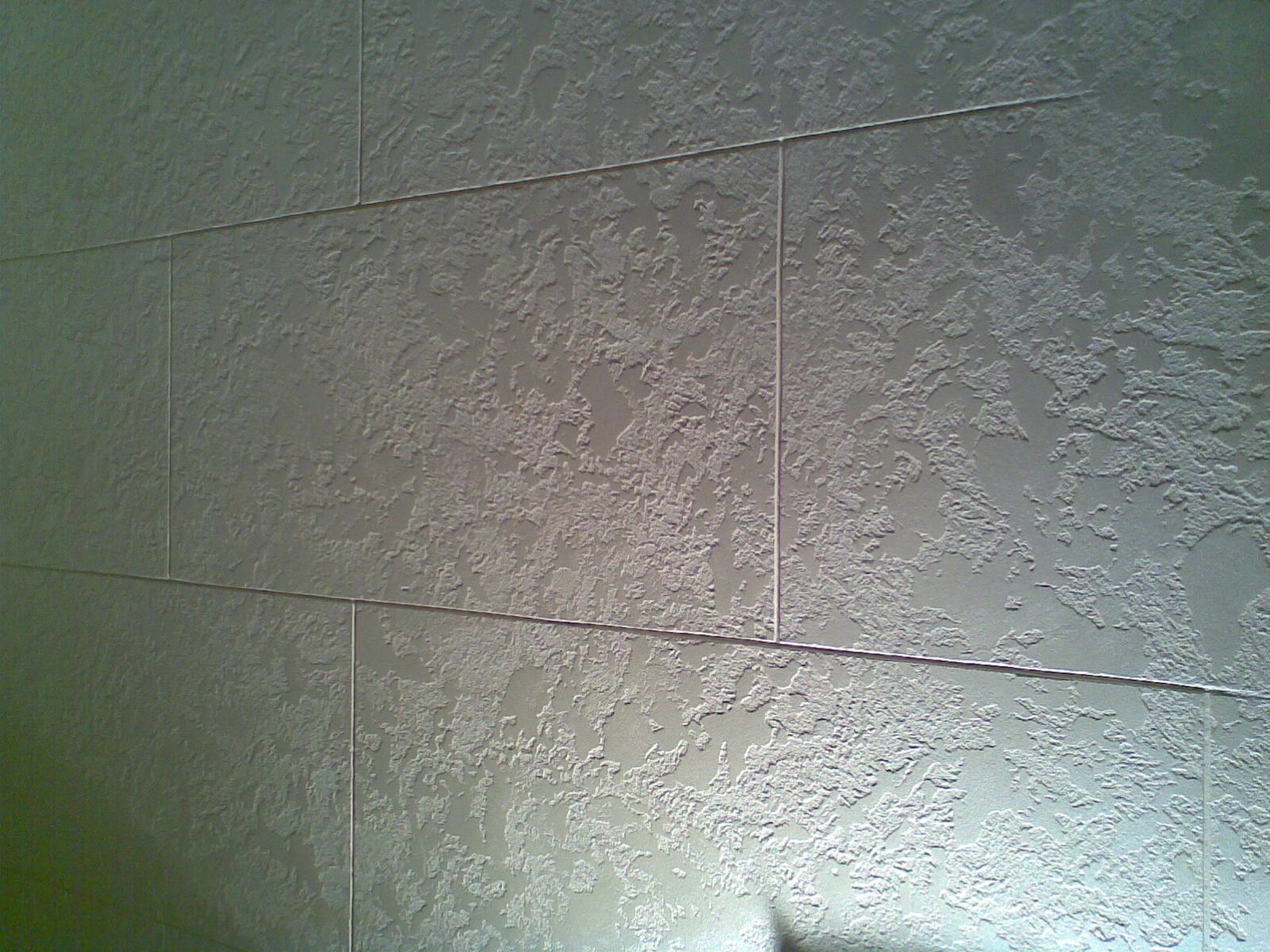

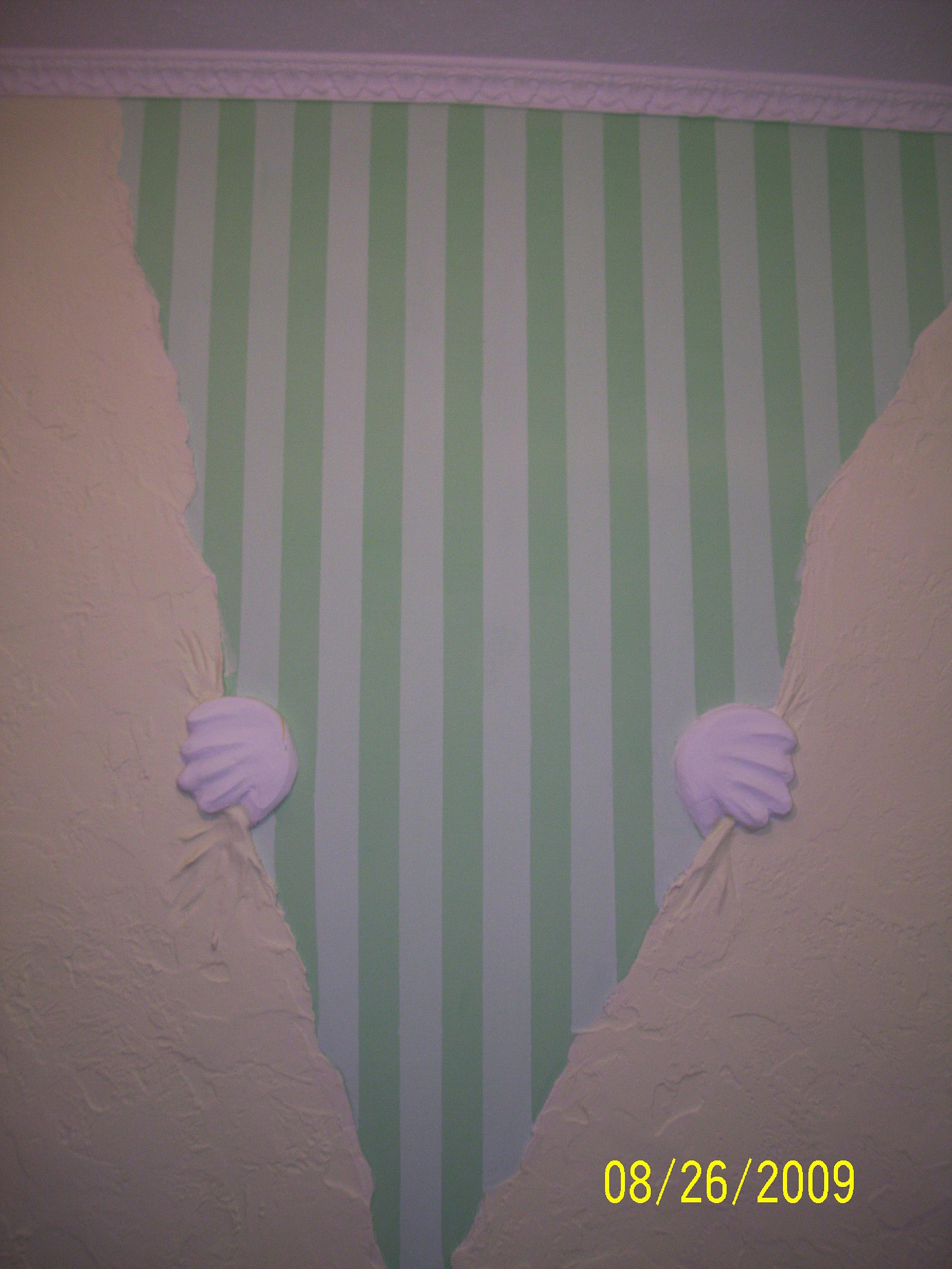

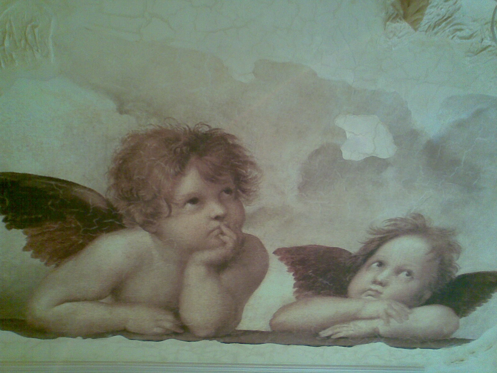

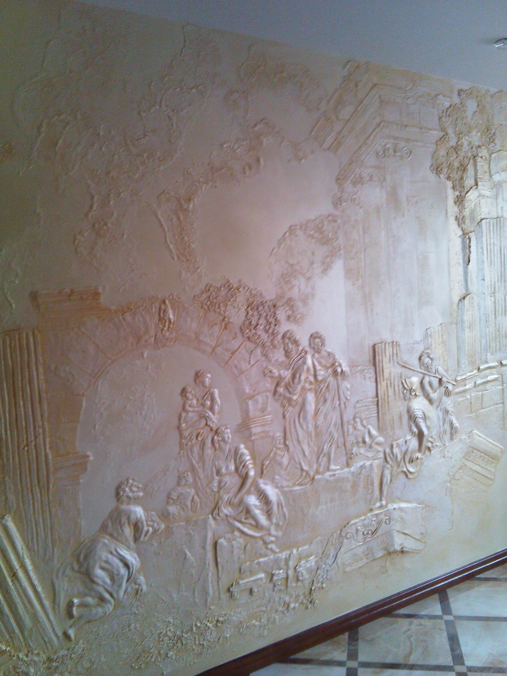

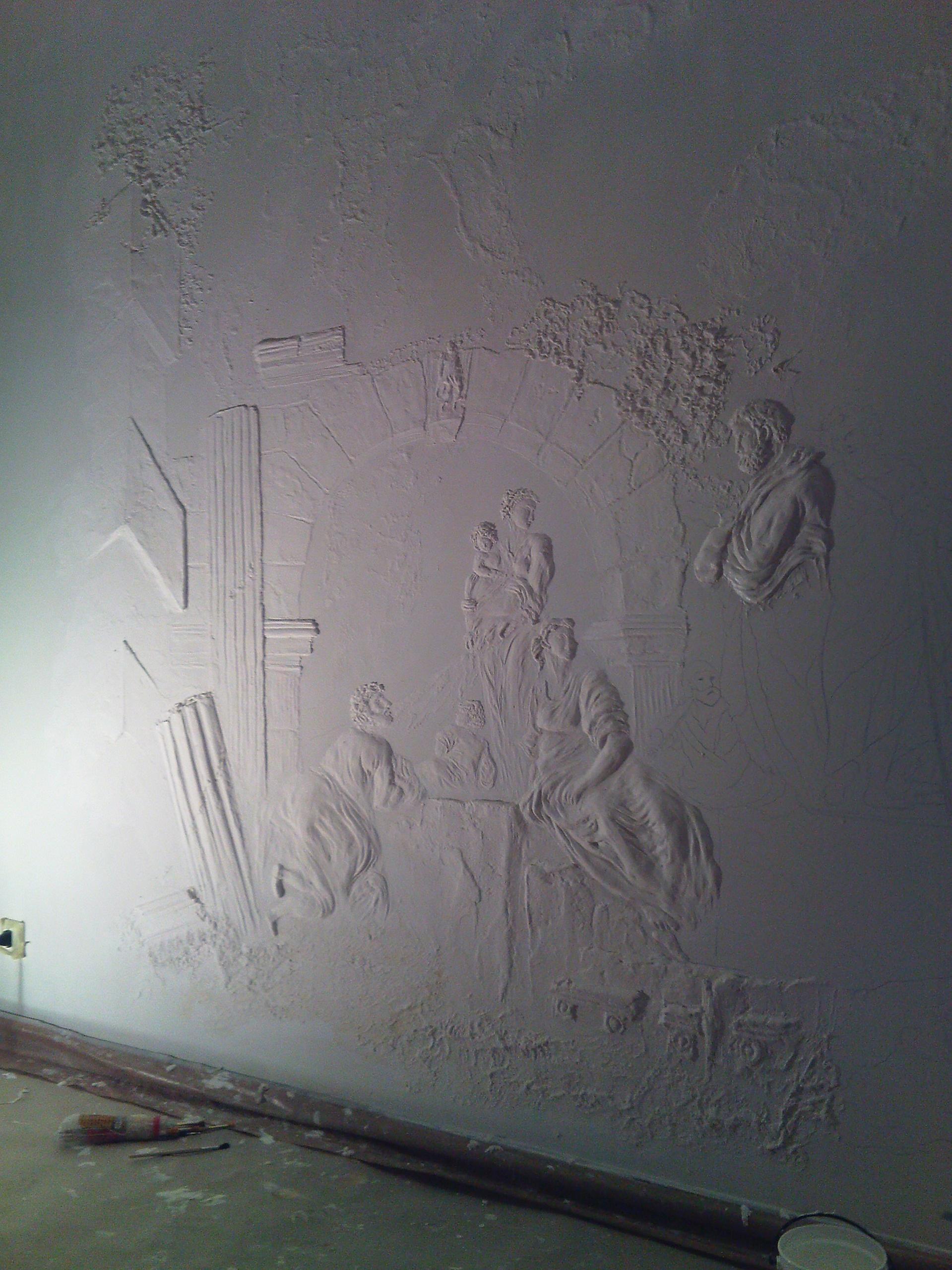

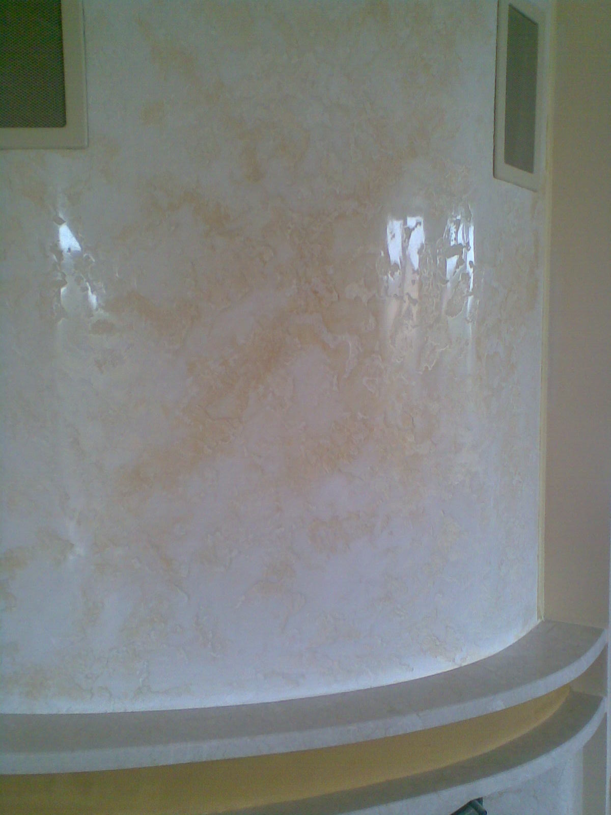

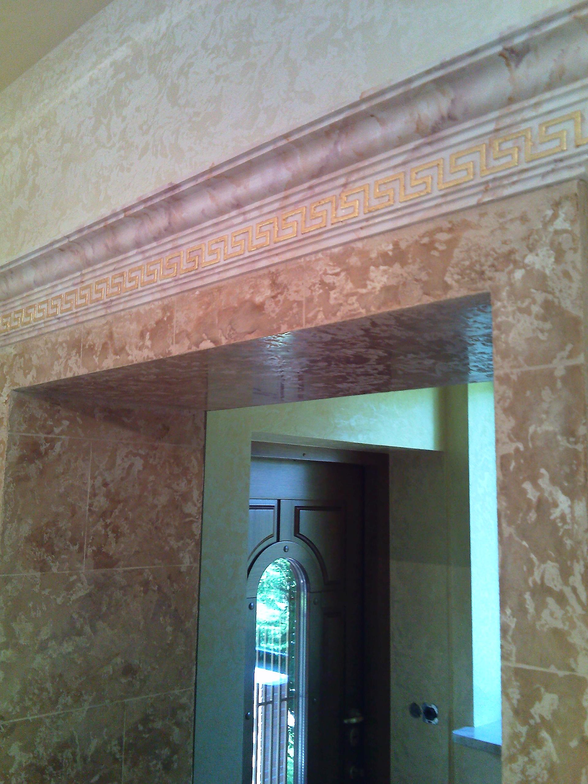

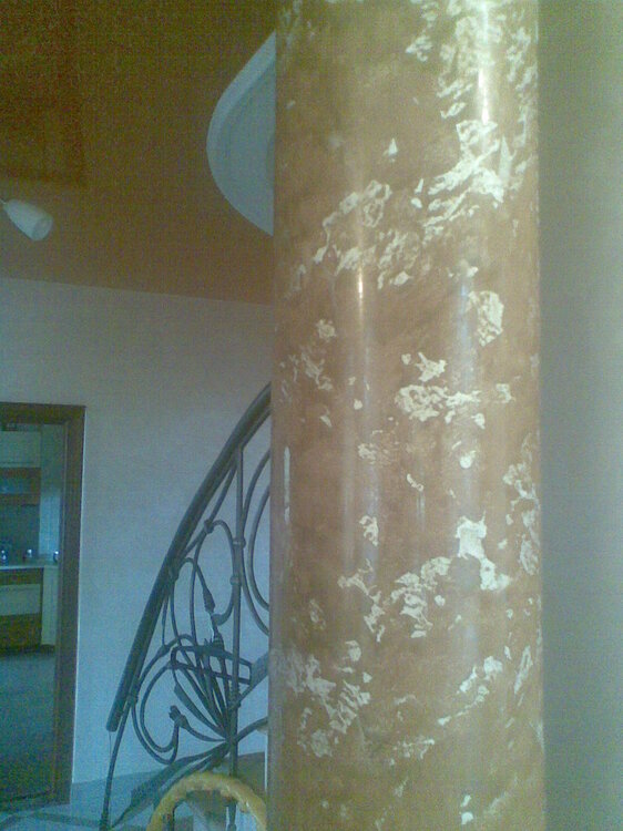

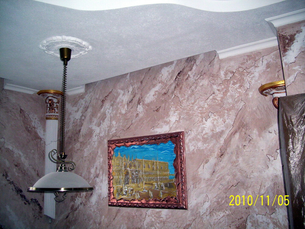

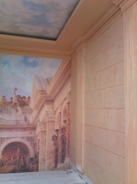

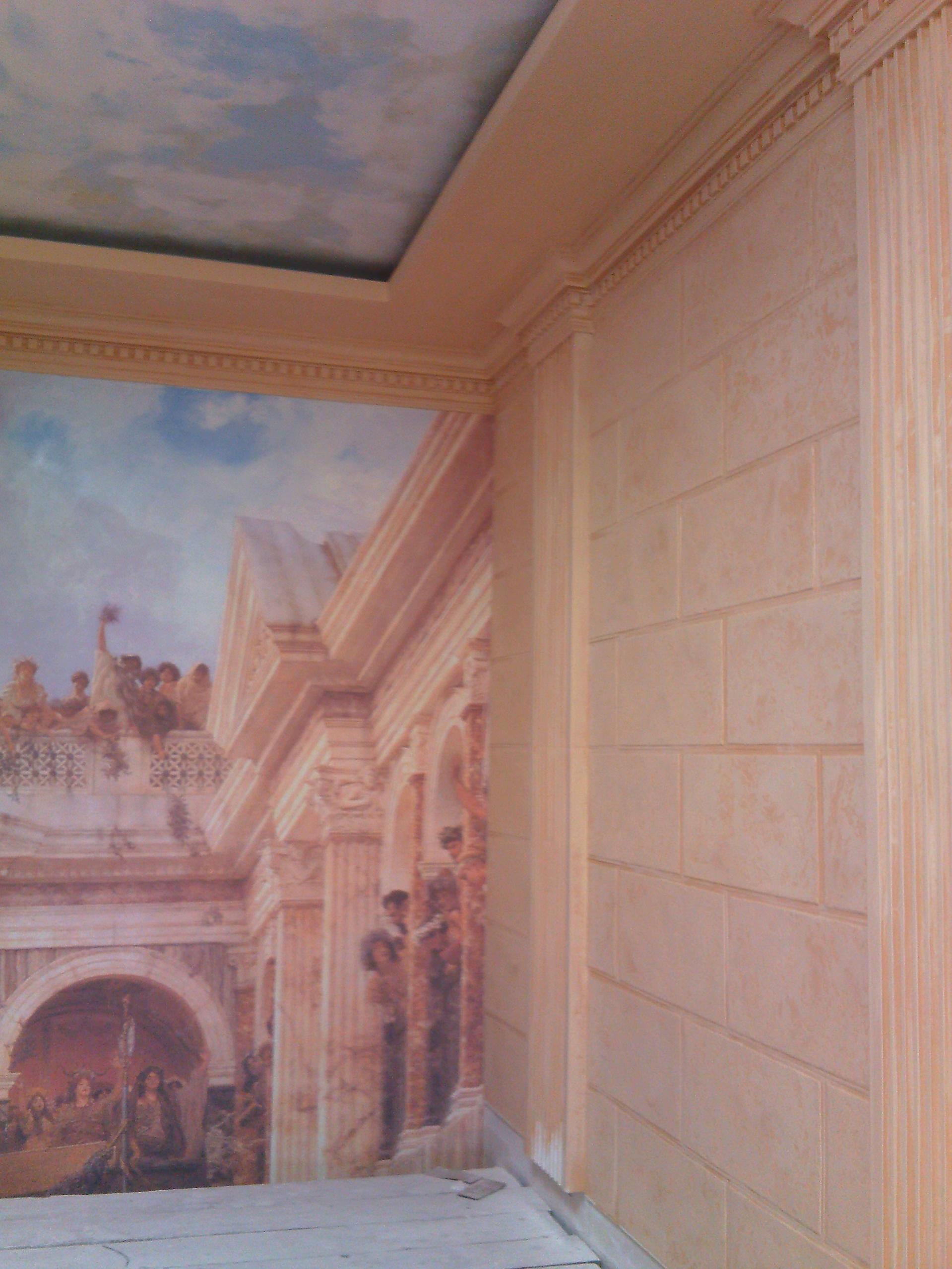

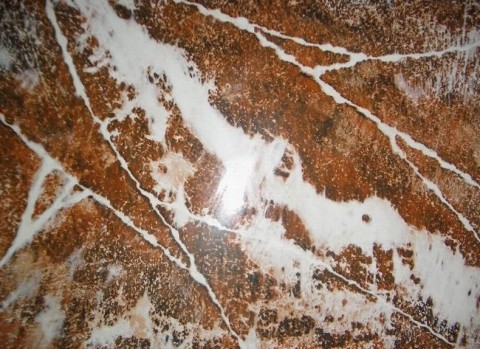

Пропоную на Ваш розгляд деякі роботи одного відомого майстра зі Львова. За характером робіт можливо хтось його і впізнає:)

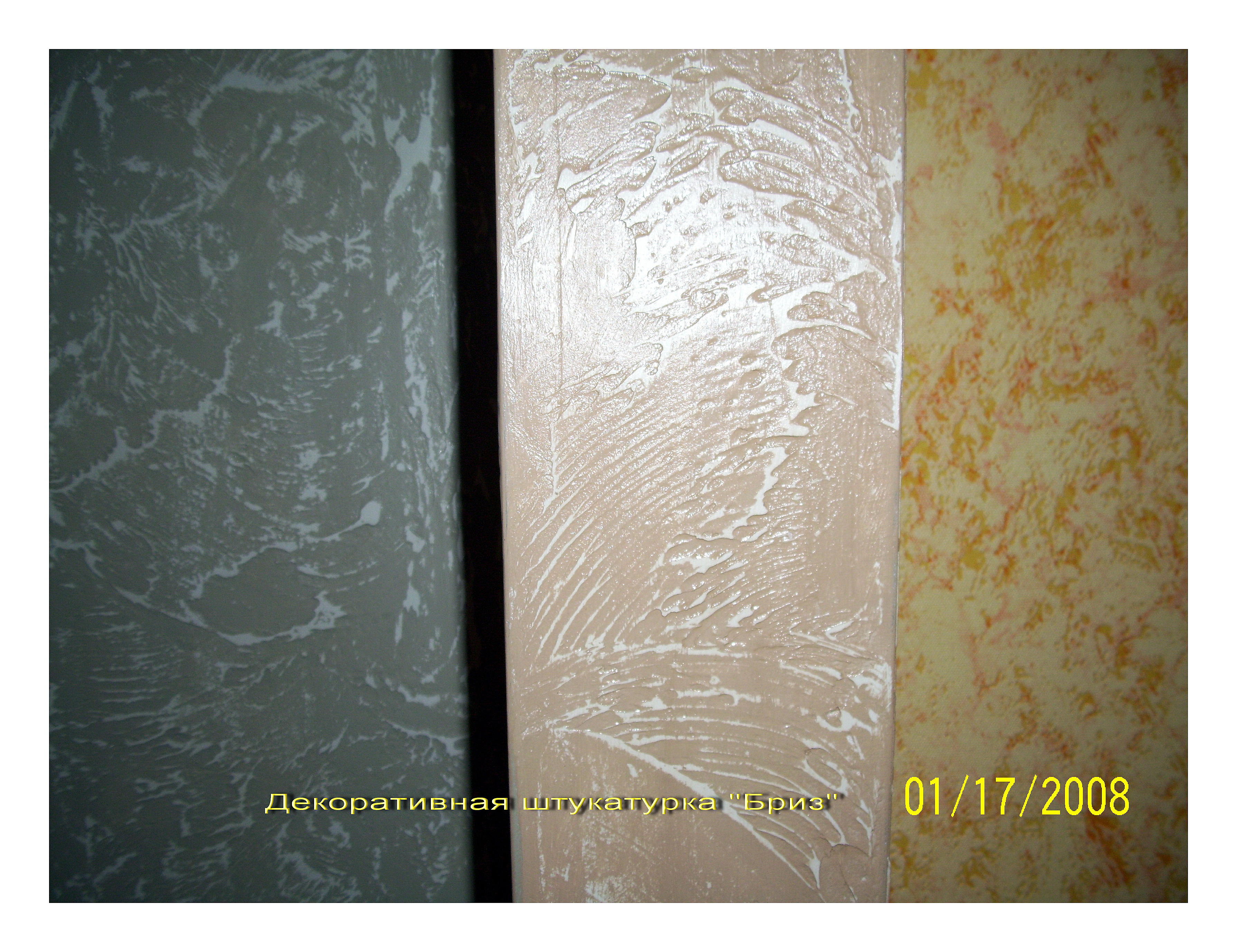

В прихожих я обычно предлагаю использовать "Брэзо". Структура неоднородна (грязи не видно, даже если она есть), моется хорошо, смотрится неплохо, цвет любой. Хороша на контрасте с гладкой штукатуркой.
Хорошие работы - но характерной закономерности я не увидел:D
