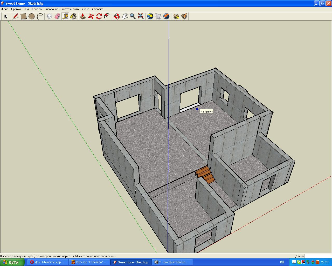

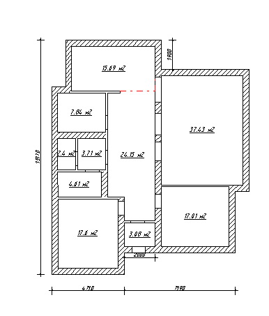

Вот такой вышел дом на ваш фундамент. Кое-где придеться долить фундамент. Проект мне лично не нравиться, напоминает один большой корридор. Посмотрите устроят ли вас площадя помещений, перегородки можно подвигать.

Посмотрел я проект, планировочные решения - просто мраки.
Да уж , поиздевался ваш дизайнер круто над планировками помещений.
Ощущение очень гнетущее. Правильно сделали, что его выгнали.
Я бы еще оштрафовал наверное.
Имхо нужно полностью переделывать проект.
Проблема основная в неправильном размещении лестницы.
Лестница это очень важная деталь.
Подумайте, может вообще не там ее делать - а в зоне,
где сейчас постирочная и котельная, развернув на 90 град.
Санузел и Кухню поменять местами с Гостинной.
Больше удивление вызвал - камин :-)
Пол первого этажа тоже одном уровне надо делать.
И не требуется перекрытие из круглопустотных плит на нулевой отметке..
(см. разрез)

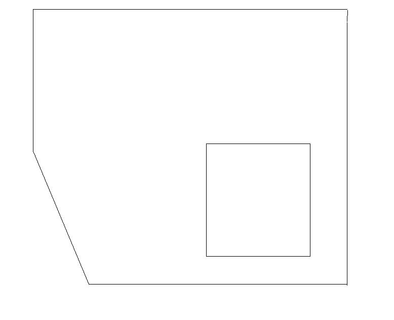

Вы бы нарисовали фундамент вид сбоку. Дом получаеться состоит из одних выходов, не много ли их? Где будет ввод воды в дом? где север?
с какой стороны канализация? Из чего вы видите свои стены (кирпич -это не ответ).Примерное место размещения на участке, вообщем вопросов масса....
Закладку делали с левой стороны дома(если смотреть на план сверху), в районе первой комнаты на нулевом уровне-буду трясти ребят, которые копали фундамент, чтобы точно показали место закладки.
Входов/выходов по-идее два - один парадная дверь, второй на террасе. Другие большие проемы,на моем 3Д рисунке:), это витражные окна-два на фасадной части и два на тыльной.
Север слева(практически перпендикулярно левому краю фундамента)
Канализацию вроде тоже планировали делать на северной стороне.
Стены - кладка кирич, потом утепление(пенопласт), черновая штукатурка и финишная(короед).
Распложение примерно как на картинке(участок 18,6 соток) 852827488_.JPG.af2b59915c532dba086db90e1045a663.JPG

Насчет мраков :)- это мы уже поняли:(-будем все переделывать...по лестнице голову ломаем уже три дня- где же ее поставить...:o
Сегодня поедем в компанию, где решили заказывать проект, как только будет готов предварительный эскиз-обязательно выложим на форум.
Решили отказаться от промежуточной комнаты, за счет этого увеличим полезную площадь и упростим(я так думаю) конструкцию дома и крыши...одно смущает останется ли при этом неизменными фасады?
