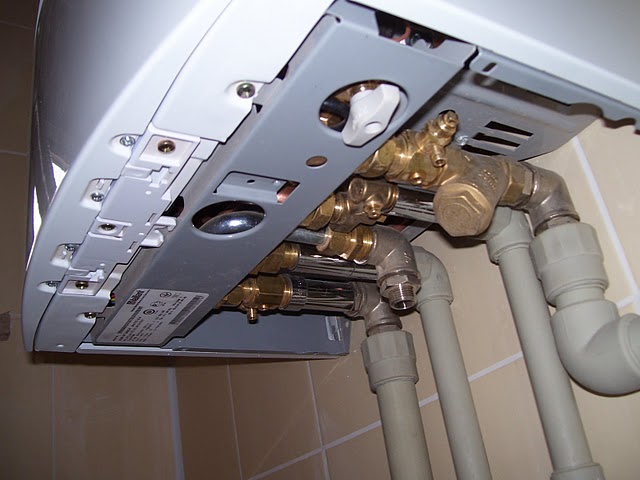

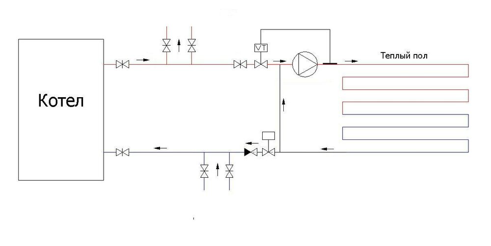

Приедут то бесплатно, гарантия до мая 2010. Можете доходчиво (для чайника) объяснить, что в обвязке сделано неправильно и как это исправить?

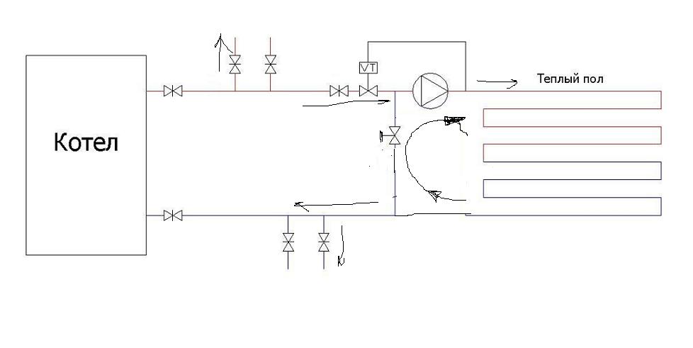

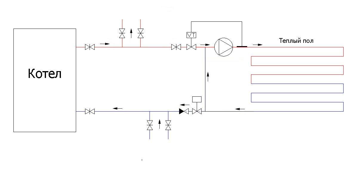

В посте Natala в картинке поменять трубу с краником на трассу, показанную салатовым цветом.
2 Natala, у себя принципиально поставил горизонтально, сразу с кранами - чистить удобнее, не надо всю систему сливать

эта зелененька стрелочка появилась как попытка понять что писал в постах раньше Мурава и Другие. Это не моя идея. Я хотел спросить про фильтр только...
Мурава говорил, что он "курил" минут десять схему на первой фотографии :), так мне пришлось "вкуривать" в сами посты с советами еще больше... даже вот рисунок понадобился аж. Представляю сколько (и чего, еклмн :) ) пришлось-бы курить такому застройщику как мне, если бы предо мною стояла задача понять что не так самому.
Добрый вечер!

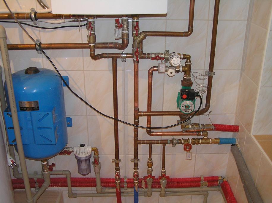

Никто не задумывался вытягивает ли насос в котле второй этаж. Насос на ТП явно перетягивает.
Вверх две трубы как раз и пошла магистраль радиаторов. Да ситуация похожая, как описывает murava. Если увеличить температуру теплонасителя, то сначала котел "замирает" не подает в магистраль радиаторов, а вот обратка как-раз горячее подачи на радиаторы.
Пока не было таких морозов и не сталкивался с этой проблемой, ТП не ставил более 30 градусов, а тут попробывал и получил такую засаду.
Сегодня позвоню в контору, которая делала и попрошу схему обвязки котельной.
Трудно понять того, кто это чудо сотворил. Наверное человек никогда в своей жизни не видел простейшей схемы отопления, которые есть в каталогах или брошюрах почти у всех производителей оборудования для отопления. Он не имеет ни малейшего представления о том, что напичкал у Вас в доме, а тем более как это всё работает.
1)Обратку тёплого пола подключите между белым краником и насосом.
2)Поставьте обратный клапан слева от белого краника.
3)Выкиньте красный кран с обратки ТП.
4)Уберите обратные клапана на выходе с котла с подачи на бойлер и на отопление.
5)При медной разводке на отоплении никогда не ставлю фильтр, просто хорошо промываю систему.
6)где манометр на входе холодной воды в бойлер?

В котле свой трёхходовой кран, это только лишнее сопротивление и нагрузка на насос. Манометр нужен для визуального контроля.

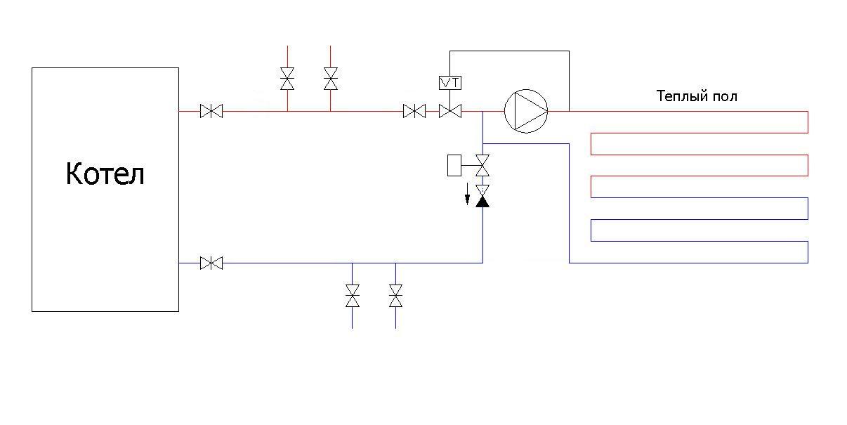

Вот исправил. Должно быть так.
вы меня ужь извините, но вы написали много умных умозаключений , а в итоге нарисовали совершенно непонятную схему. Я бы с ней согласился если бы в ней была гидрострелка, но для нашего случая она неприменима. Или обясните мне что и как в ней бежит и работает...
Вот общепринятая схема, которой нет наверное только в книгах, которые писали ленивые
Змінено користувачем Сергей_84
Насос гоняет теплоноситель по контурам ТП. Когда же температура снижается, открывается термоклапан и теплоноситель, с более высокой температурой, прогоняется в ТП, а с обратки ,остывший теплоноситель, уходит в котёл, за счёт перепада давления, созданного котловым насосом. По достижении заданной температуре, термоклапан закрывается. Чё тут непонятного?
Змінено користувачем ZNAHAR
Эта схема рабочая. Но если у котла свой насос, то правильней поставить насос на перемычке (байпасе).

Сегодня приехали сотрудники фирмы с прорабом и переделали свой косяк. Долго извинялись за недосмторенный монтаж по схеме. Еще раз спасибо, особенно murava. Выкладываю фотки.
вот теперь то что нужно
сказать, что неквалифицированые делали нельзя, может просто монтажник решил чуток упростить себе работу с мыслью , что если он ведет трубу в обратку , то все равно куда он ее введет. А подумать забыл...
А вобщем неплохо узел выглядит

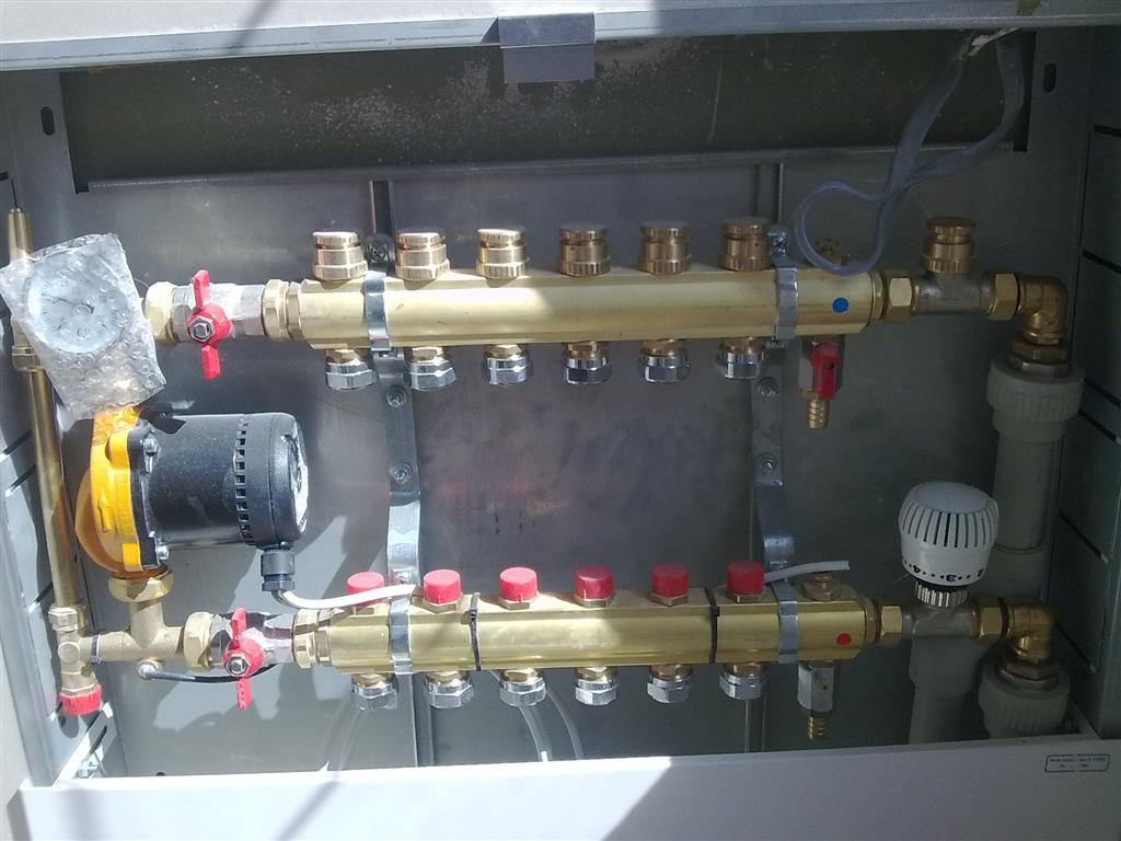

p.p.s. точно ошибался - сходил в подвал и посмотрел на свой коллектор.

Так работает ведь... Думал - временно, потом переделаю... "потом" так и не наступило :)
