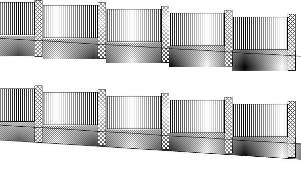

Ксюнечка Опубліковано: 23 лютого 2011 Поділитись Опубліковано: 23 лютого 2011 Когда экскаватор копает траншею на участке с уклоном, дно траншеи получается параллельно земле, т.е повторяет тот же уклон. Как в данном случае заливать ленту? Как есть с уклоном, или выравнивать ступенями? Наземная часть понятное дело ступенями, интересует именно нижняя часть, опирающаяся на почву. Посилання на коментар Поділитися на інших сайтах More sharing options...
Ксюнечка Опубліковано: 24 лютого 2011 Поділитись Опубліковано: 24 лютого 2011 Какой вариант правильнее? Посилання на коментар Поділитися на інших сайтах More sharing options...
Ксюнечка Опубліковано: 26 лютого 2011 Поділитись Опубліковано: 26 лютого 2011 Какой вариант правильнее? Неужели никто не знает? Посилання на коментар Поділитися на інших сайтах More sharing options...

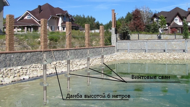

DKS Опубліковано: 27 лютого 2011 Поділитись Опубліковано: 27 лютого 2011 Перепад высот в 1,5 метра.Надо выровнять участок подсыпкой. Поделитесь опытом , кто успешно справился с такой проблемой. Полноценная лента - слишком дорого. С похожей проблемой справились, но цена вопроса... Применили винтовые фундаменты. Посилання на коментар Поділитися на інших сайтах More sharing options...
Igor_M Опубліковано: 2 березня 2011 Поділитись Опубліковано: 2 березня 2011 (змінено) Какой вариант правильнее? Правильнее - вариант №1. Я так думаю и себе делал именно так. Если будет желание - почитайте вот отсюда - www.stroimdom.com.ua/forum/showthread.php?t=21751&page=78... ... и сколько хватит сил... Там вы увидите разные варианты - и полноценный ленточный фундамент и столбчатый, но в любом случае промежуточные участки горизонтальные (хотя для столбчатой части это не имеет решающего значения). УДАЧИ!!! Змінено 2 березня 2011 користувачем Igor_M 1 Посилання на коментар Поділитися на інших сайтах More sharing options...

lastandr Опубліковано: 3 березня 2011 Поділитись Опубліковано: 3 березня 2011 Какой вариант правильнее? Только 1 вариант,потому как нагрузка от веса конструкций передается через фундамент на основание вертикальная,а основание с той же силой должно действовать на фундамент,тогда вся система будет находиться в равновесии,а при 2 варианте появляется еще сила,направленная по касательной к подошве фундамента,которая будет пытаться сдвигать всю конструкцию вниз по склону. 2 Посилання на коментар Поділитися на інших сайтах More sharing options...
Ксюнечка Опубліковано: 3 березня 2011 Поділитись Опубліковано: 3 березня 2011 (хотя для столбчатой части это не имеет решающего значения). УДАЧИ!!! Это как? Поясните Посилання на коментар Поділитися на інших сайтах More sharing options...
Ксюнечка Опубліковано: 3 березня 2011 Поділитись Опубліковано: 3 березня 2011 Всем спасибо за подсказки. Да, забыла указать, уклон примерно 4-5 см на метре. Это что нибудь меняет? Или все равно первый вариант без обсуждений? Посилання на коментар Поділитися на інших сайтах More sharing options...
lastandr Опубліковано: 3 березня 2011 Поділитись Опубліковано: 3 березня 2011 Всем спасибо за подсказки. Да, забыла указать, уклон примерно 4-5 см на метре. Это что нибудь меняет? Или все равно первый вариант без обсуждений? Ничего,кроме длины участка забора с одинаковой отметкой подошвы фундамента,при таком уклоне можно делать эти участки по 10м 1 Посилання на коментар Поділитися на інших сайтах More sharing options...
Igor_M Опубліковано: 4 березня 2011 Поділитись Опубліковано: 4 березня 2011 Это как? Поясните Это потому что при столбчатом виде фундамента основная нагрузка приходится на основание столобов (подошву), которая гораздо ниже находится в земле... Я в столбчатой части заливал промежутки между столбами даже под небольшим уклоном (до 5см на 3м) - просто технологически так опалубка была построена (подробности в ветке у меня описаны)... Столбы заглублены в землю на 1,2м (ниже глубины промерзания)... НО если есть возможность, то делайте горизонтальные участки. 1 Посилання на коментар Поділитися на інших сайтах More sharing options...
