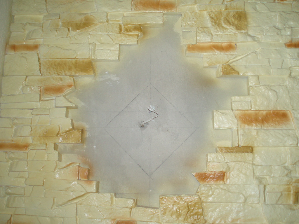

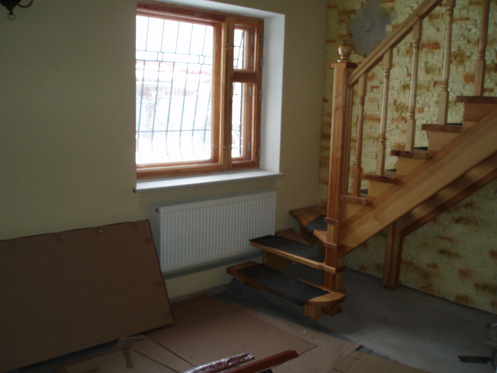

Расказываю как делал я. Формы (силикон) были у моего друга,4 вида. Заливали обычным Сатенгипсом, по моему (это было 4 года назад + много пива:beer:) ничего не добавляли. На стену клеил на тот-же сатенгипс в 3х точках. После высыхания затер пальцами швы. После затирки осталось только половина пальцев:fool:(шутка с долей правды). Краски самые обычные водоэмульсионные, красители для них же. Красил пульвиком. Апосля вскрыл лаком на водной основе Ирком. Вот шо вышло. Фотки тогдашние если интересно могу выложить теперешние.

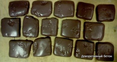

Та добавка и нафиг не нужна, не нужен глянец на камне ;)
Тем более что без защиты оно все равно смывается на улице ;)
Тут все достаточно просто :)

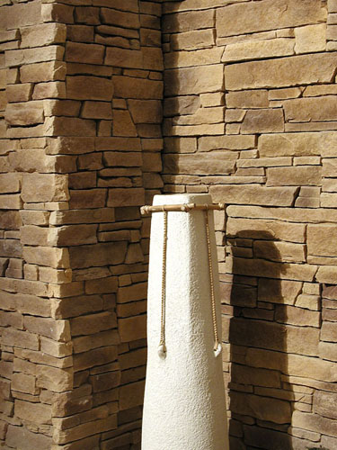

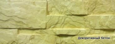

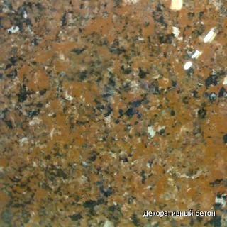

Есть дикий камень, типа такого
Для них глянец не характерен, нужна выраженная фактура камня.

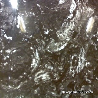

А есть имитации мрамора, малахита и тд..
3021%20и%203033%20Напольная%20или%20облицовочная%20плитка.jpg3021%20Напольная%20плитка.%20...jpg
Вот здесь как раз лучше когда есть глянец, выглядят как полированная плита.
Ну и по тротуарным плитам некоторые можно делать глянцевыми.
