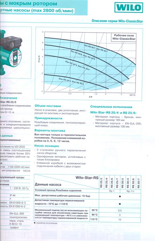

рабочая точка должна лежать на гидравлической кривой насоса
Вот Вам кривая.

90/70 или 70/50, а сие для насоса пофигу. Дельта температур одинакова :)
И академически верно Q (куб.м/час) = N (кВт) / (1,16х(t2-t1))

Начинать нужно с другого.
1. Посчитать, сколько будут теплопотери (критические параметры - -25*С за окном и +22*С внутри) каждой комнаты через стены, окна, пол, потолок. Приплюсовать 20-30% на потери через вентиляцию. Получите потери тепла каждой комнатой в час.
2. Выбираете радиаторы или ТП для каждой комнаты таким образом, чтобы для температурного режима перекрыть с небольшим запасом потери для каждой комнаты.
3. ТП я намотал 18 трубой. Для моих условий было ограничение - не больше 60м на ветку. У меня получилось 60+60+20(отбалансировал) - три ветки. Всех выкладок не привожу, но Сергей31 посчитал мне насос 25/4...
