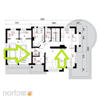

извиняюсь! планы забыл
пирог стены запланировал -
300 мм газоблок 30мм воздух 120 мм облицовочный кирпич, все внутренние перегородки и средняя несущщая стена с рядового кирпича, вот эта стена между гаражом и домом с которой будет выходить колона, может ее тоже сделать с рядового кирпича, во всяком случаи превый этаж, она перевяжеться со средней несущей и продлит саму колону, что упрочнит всю конструкцию дома???

Так вот одна из несущих стен, выходит за ленту монолитом на 800 мм, это для опирания колоны, на которой будет держаться угол второго этажа над входом, вобщем просчитались, и не получается симетрии по фасаду, а если плиту перекрытия вынести на 500 мм то на нее же стену не положиш, нада опора!!! надо было вынести на 1300 мм!
как можна решить эту проблему, получается надо долить 500 мм фундамента, или может какой тодругой вариант?

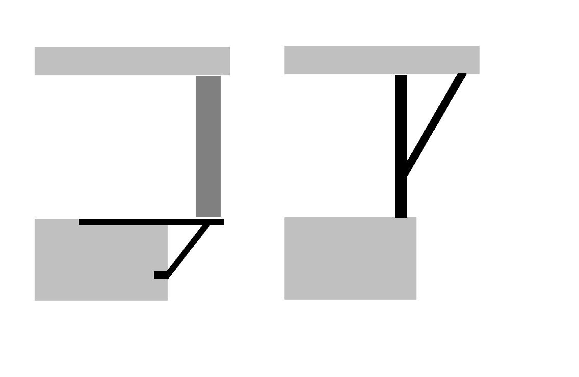

только я извиняюсь не могли бы Вы схематически набросать рисунок, я понял что вот этот выступ мы одеваем:) в метал, а потом?

На бетон одеваем уголки и эта составная балка - выступает наружу на сколько нужно (консоль)
Чтото типа такого (см. нижний пояс)

И зачем это все? Чтоб работало на момент? Верхний растянутый пояс - более чем достаточно 2х арматурин длиной метров по 4-5. Две - чтоб не развернуло, 5 метров - чтоб не анкероваться и стена своим весом вполне придавит. Достаточно просто в раствор уложить. На сжатие работает 0.7м швеллера, приваренного к закладной на двух же анкерах.
Больше НИЧЕГО не надо. Зачем копаться? Зачем запиливать уголки? Зачем их соединять? Чтоб металла больше пошло? Зачем нам работа на момент - самая невыгодная для проката?
Единственно, что требуется просчитать точку опоры, чтоб бетон держал на перерезывающее и не дал скола.
Хотя, конечно... Выглядит круто ))))
