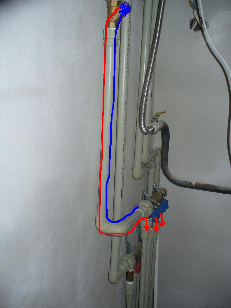

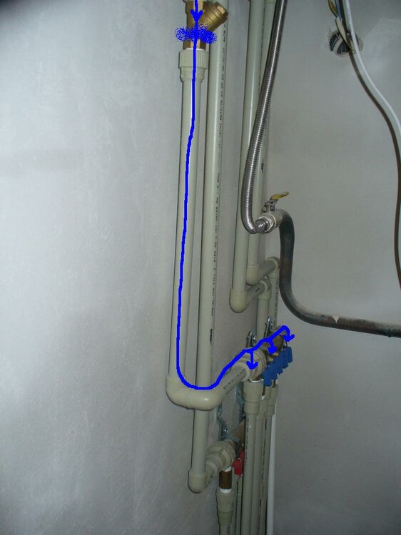

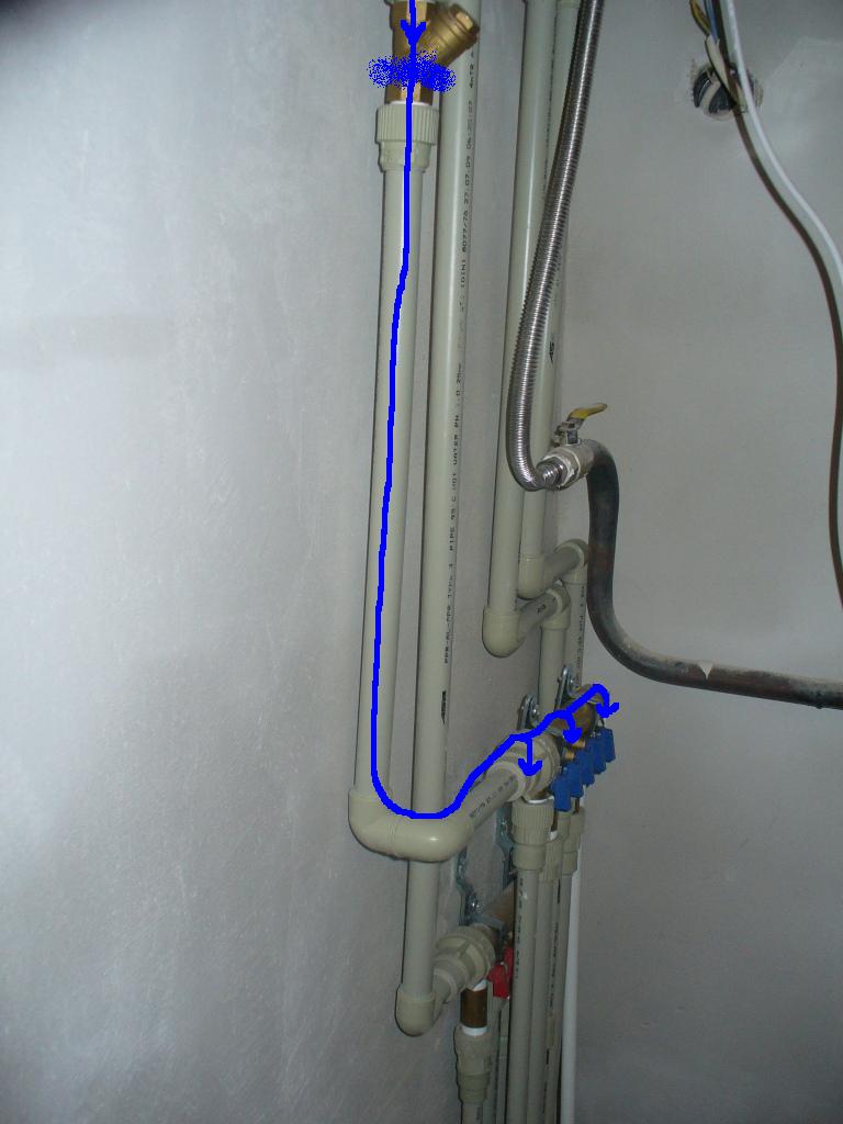

Если это водопровод, то фильтр нужно развернуть, иначе будет как на рис 1 - просто засорится в месте установки фильтра, а при попытке очистить вся грязь провалится.
И вобще, как чистить фильтры в действующей системе, если они не отсечены кранами?
Если это отопление, то фильтр стоит правильно относительно хода течения, но размещать его нужно на горизонтальной части трубы, иначе после выключения циркуляционного насоса с грязью произойдет то, что на рис2 показано красной стрелкой
Если это отопление,
5 баллов. Все правильно, + отсутствие воздушников на коллекторах, + ноль ремонтопригодность, все соединения неразъемные.

Простите.. На фото вижу Фум на резьбах, или я ошибаюсь ?
Так эконом вариант же.
